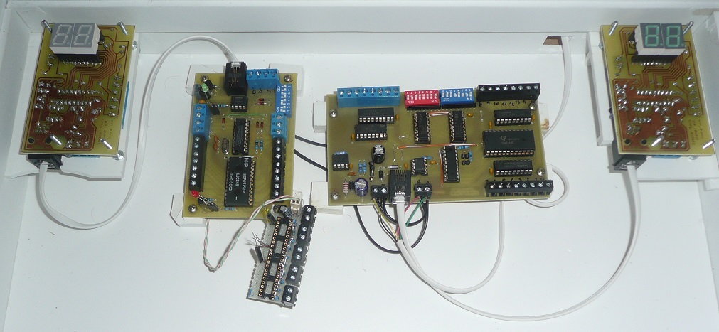

První fotka je panel zevnitř po osazení potřebných modulů.

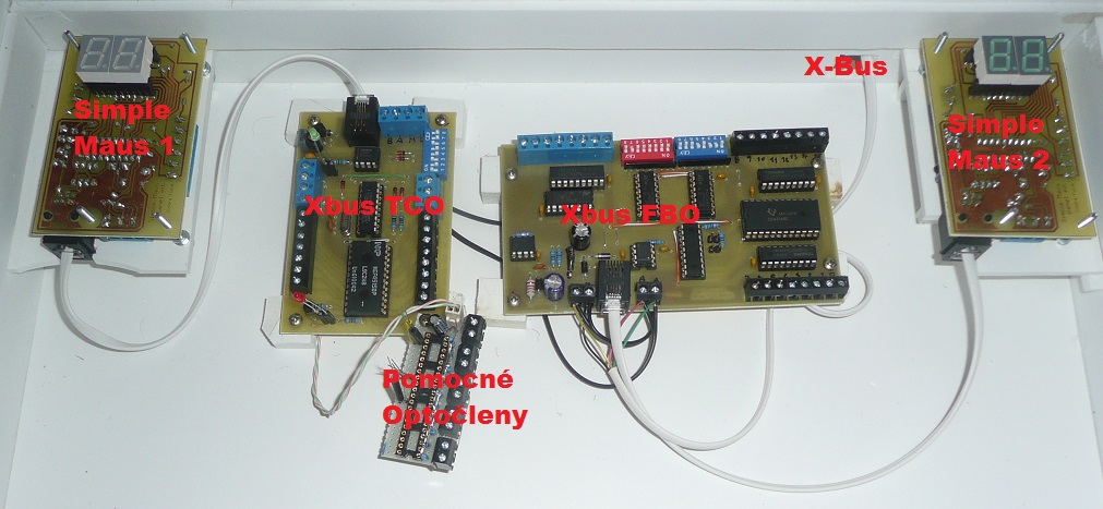

Stejná fotka, jen u modulů jsou jejich jména. Za povšimnutí stojí, že používám TCO i FBO jako rozdvojku pro XpressNet.
Ještě mi schází osadit optočleny a nemám vzadu konektor pro XressNet
Také je možné si všimnout, že napájení pro optočleny beru přímo z TCO. Ono se dá brát buď na TCO jako 5V a nebo na XpressNetu (L,M) jako 12V, to je celkem jedno, jen se změní odpory před ledkama.

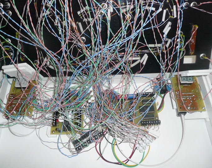

Tady už je panel osazený všemi vodiči; to už je mazec.
Další zlepšovák jsou lustrsvorky, do kterých jsou stočené vodiča tam, kde jich do TCO nebo FBO vychází pod jednu svorku hodně.

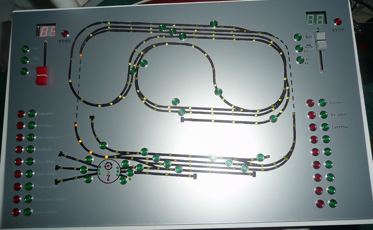

A poslední fotka - když se zavřou dveře:

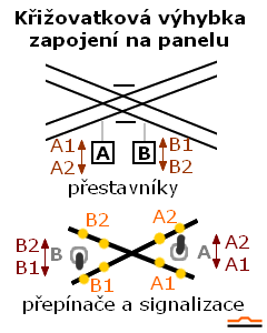

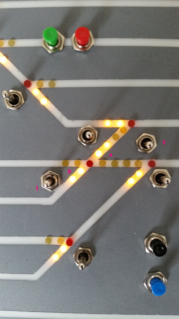

Zdravím pánové. Mám problém a nemohu s tím pohnout. Zrobil jsem ovládací panel 2xTCO , 2x FBO (detekce obsazení úseků a postavení vyhýbek) a minimaus vče propojeno pomocí XBus box z Digi cz.Vše funguje jak má ,ale nejsem schopen nastavit ovládání a signalizaci postavení křižovatkových vyhýbek. Podaří se mi to nastavit tak, že mám polohu zezhora nahoru a zespoda dolu správně dle stisknutí mžikových přepínačů a signalizace je také správně. Ale pokud chci nastavit zespoda nahoru a zezhora dolů přehodí a ukazuje to zrcadlově obráceně. Vyzkoušel jsem varianty přepínač, strana angličana : A1-B2 nebo B1-A2 , ale chová se to stejně. Doposud jsem si myslel, že není větší pakárna, než srovnat angličana v TC, což jsem nakonec zvládl (díky stránkám Lokopina), ale tohle nejsem schopen doladit. Neřešil jsto to někdo?
Předem díky za případnou radu

To snad vychází z podstaty křižovatkové výhybky, že levý přestavník určuje výjezd na pravé straně a obráceně pravý přestavník levý výjezd. Proto signalizaci výjezdu vpravo vážeš na adresu levého přestavníku.
Nebo jednoduše, představ si křižovatku jako dvě obyčejné výhybky položené přes sebe. Ta, co má vjezd, jazyky i přestavník vlevo rozhoduje o výjezdu na svém rozdvojení naproti, na pravé straně.
Žádné dodatečné (de)kodéry nejsou potřeba. Nejspíš bude třeba zrcadlově prohodit přepínače i se signalizací v panelu vůči přestavníkům na kolejišti. Nebo přepínače nechat a přehodit vstupy/adresu přestavníků v kolejišti – podle toho, co bude jednodušší.

Příspěvekod akcilhej » úte 28 srp, 2018 3:14 pm
Díky za pomoc, už vím, kde jsem udělal chybu. Prohazoval jsem jen přepínače, signalizaci ne. Proto jsem to nemohl dát dokupy.
