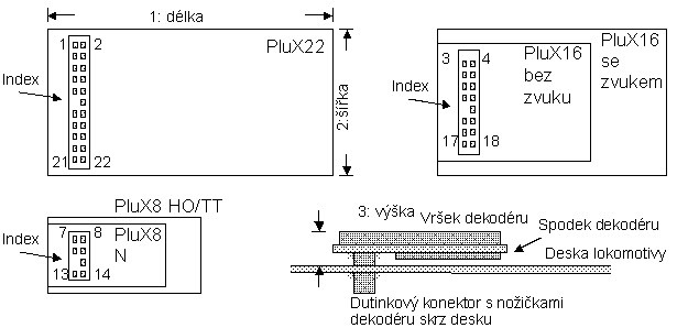

Všechny PluX.. konektory vycházejí ze stejného základu a to je PluX25. Menší varianty pouze ořezávají krajní piny z venku a ponechávají vnitřní. Všimněte si, že jeden pin schází, ten definuje "prostředek" okolo kterého se rozhraní rozšiřuje.
Elektromechanická specifikace
Rozložení konektoru : 2 řady po 4/6/8/11 kontaktech, jeden neosazený vývod (pro určení směru).
Vývody regulátoru: nožičky, konektor lokomotivy: dutinky
Rozteč: 1,27 mm (0,05“)
Typ pinů a průměr: čtverec 0,4 mm (0,016")
Proudové zatížení: 1 A
Vhodné pro měřítka: N, TT, HO
Příklady výrobců konektoru jsou uvedeny v textové poznámce TN-9.1.1 (na http://www.nmra.com)

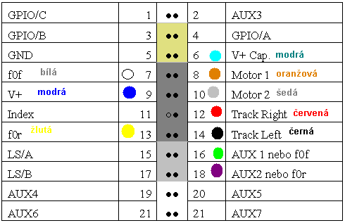

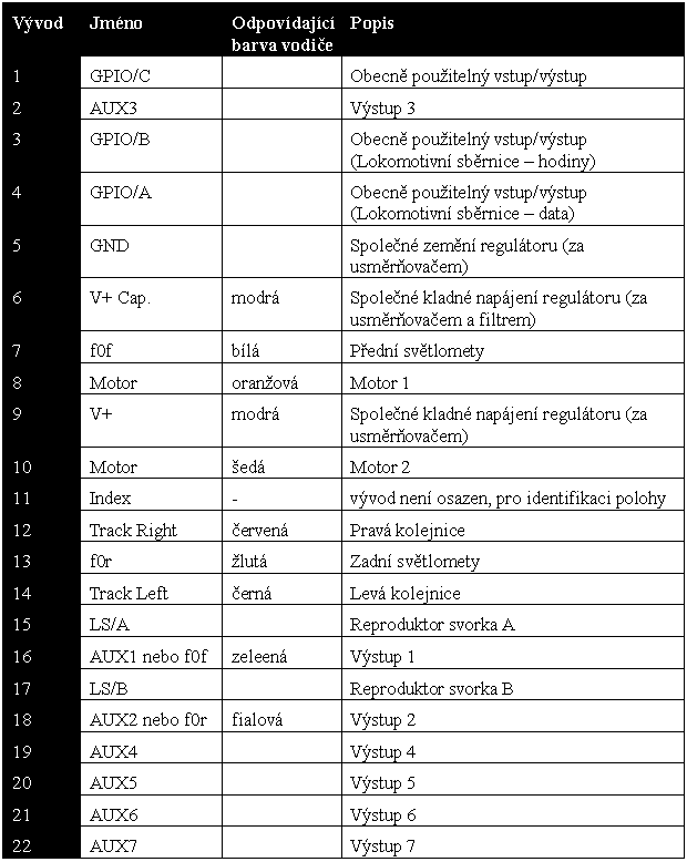

Následující tabulka udává čásla nožiček, jejich popis a barvu podle NMRA barev:
Následující obrázek je mnohem užitečnější - popisuje konektor. Pokusil jsem se do něj domalovat kolečka odpovídajících barev.
Taky jsem označil barvama jednotlivé velikosti. PluX8 je pouze tmavě šedá část, PluX12 je tmavě šedá+světle šedá, PluX16 je tmavě+světle šedá + žlutá.
