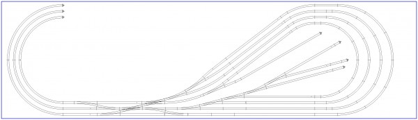

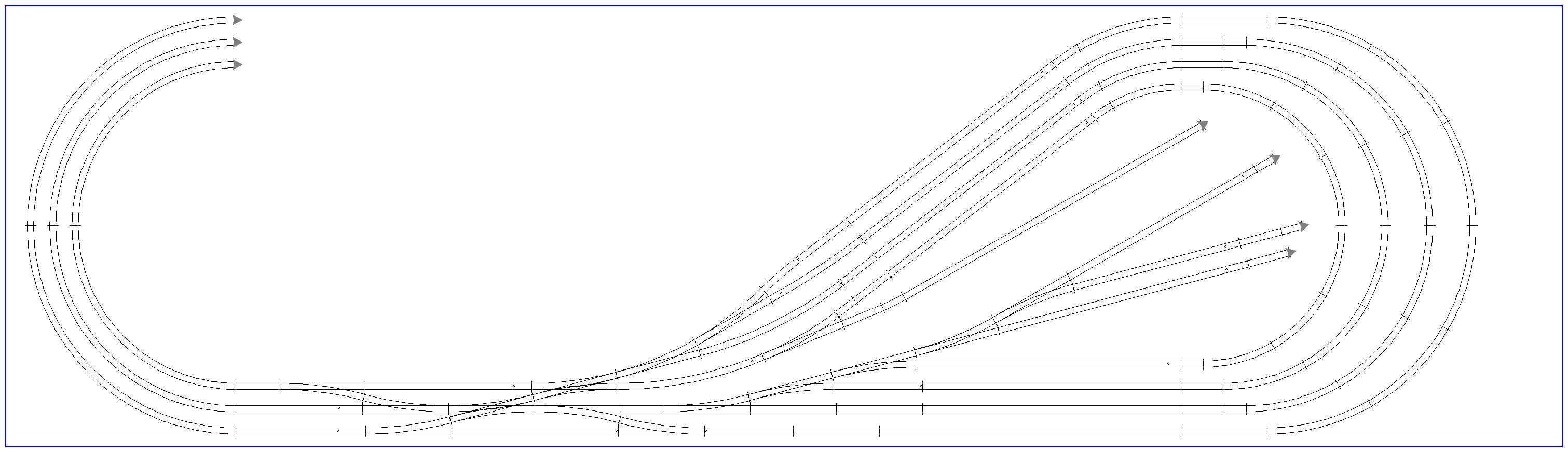

Zdravím, potreboval by som pomoc so zapojením vratnej smyčky pre SN. Všetky koľaje sú obojsmerné. Viditeľná časť je znázornená len schématicky čevenou farbou, aby len bolo jasné, ako to bude situované mimo SN. Predpokladám aj detekciu úsekov na jednotlivých odstavných koľajach, popr. aj detekciu samotného zhlavia SN. Pripájam obrázok. Vopred ďakujem.

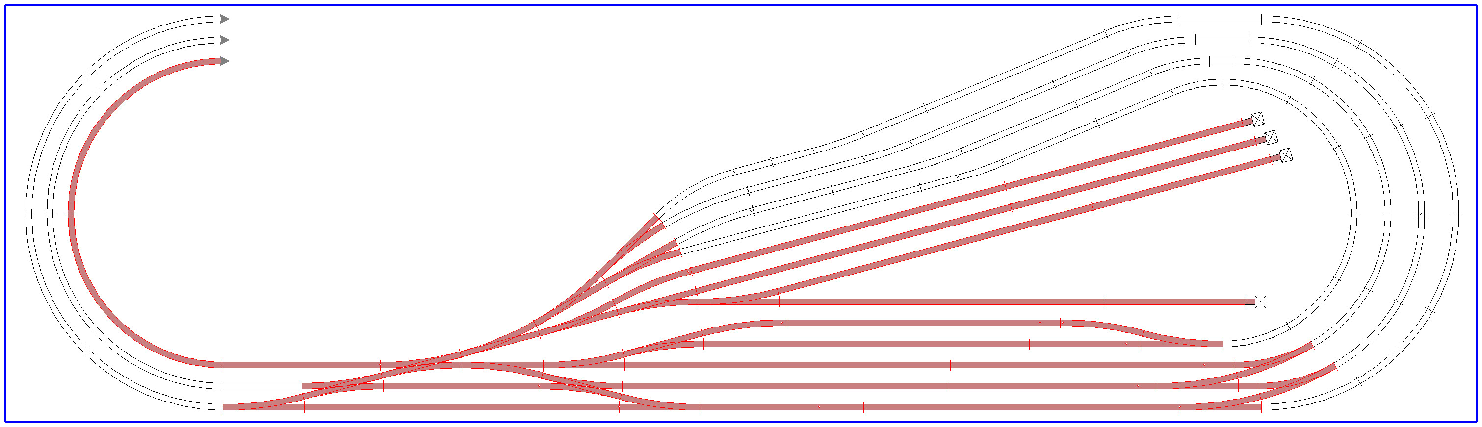

Nejde o to, že se ptáš, jde o to, že je dobré se ptát s tím, že o tom něco vím a něco už ne. Nebo teda nevím nic, dobře... Ale nic nevědět, když těch pár odkazů, co jsem ti napsal, na mne vypadlo jen po zadání hesla "smyčka" tady na fóru...

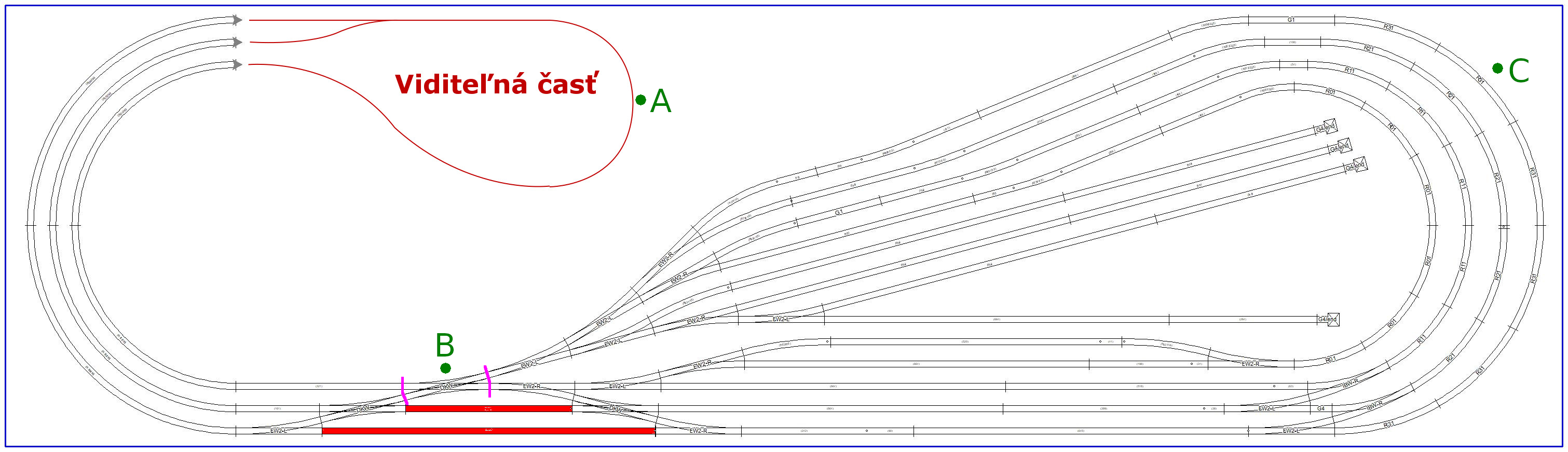

U tebe je to případ "kolejová spojka" - celé SN je půlka oválu, celá viditelná část druhá půlka oválu - a ve dvou bodech je to spojené. Přesně případ, který popisuje Fulda.

Příspěvekod kiski » sob 15 říj, 2022 3:04 pm

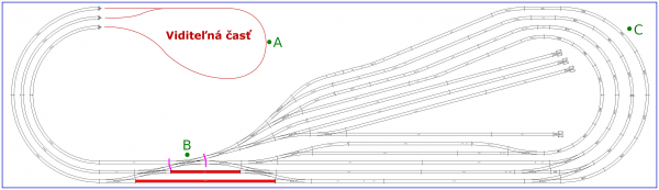

Nejak to nechápem, kde mám robiť detekčné úseky, podľa toho, ako si to rozdelil. Skôr mi to prišlo, že celé zhlavie SN aj spolu s tou viditeľnou stanicou spojenou cez úsek jednokoľajky by bol akože "hlavný" úsek, a prepínaný by bol ten zvyšok. Čiže dvojkoľajka, ktorá by pokračovala od viditeľnej stanice až po SN by každá koľaj bola prepínaná samostatne. To ma samozrejme napadlo až po preštudovaní tých odkazov, hlavne Fuldovho.
Tak, ako som zvýraznil na obrázku (viditeľnú časť som teraz nekreslil):
Možno to len nechápem, ako by som to mal podľa tvojho obrázku zapojiť.
Kiski

Příspěvekod D » sob 15 říj, 2022 3:33 pm
kiski:
Ano, takto bude smyčka fungovat, i když budeš používat všechny tři vjezdy do smyčky současně. Do každé neoznačené (bílé) koleje dáš samostatný elektronický modul vratné smyčky, celkem 6 ks, který bude přepínat polaritu. Při provozu musíš zajistit, aby na každou přepínanou kolej nevjel více než jeden vlak a všechny vlaky také musí být kratší než přepínané úseky.
D

Příspěvekod Zlámalík » sob 15 říj, 2022 8:52 pm
kiski píše:Nejak to nechápem, kde mám robiť detekčné úseky, podľa toho, ako si to rozdelil.

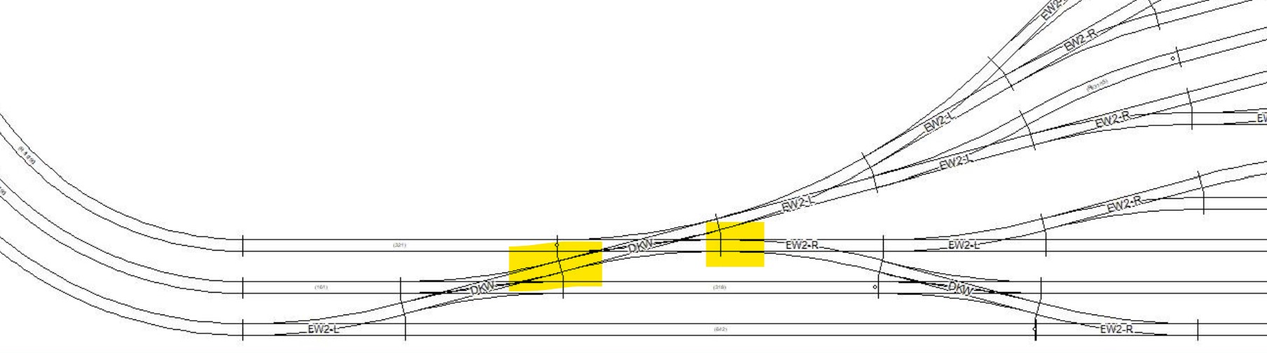

Já bych to nedetekoval, já bych to přepínal. Když přes tyto žluté body není postavená cesta, jedná se vlastně o širou trať (příjezd zleva po vnější koleji, průjezd smyčkou proti směru hodinových ručiček, odjezd zpět doleva po vnitřní koleji) a pak se to dá plynule projet bez stavění výhybek a přepínání polarity.
Pokud chceš jet "křížem" přes tyto body, pak musíš stejně zastavit, abys postavil novou cestu. No a podle polohy výhybek bych to přepnul tak, aby se vlak ocitl na stejné polaritě, na jakou pak odjede.
Trochu nerozumím konfiguraci výhybek, když se z příjezdu nedá bezkolizně dostat na všechny koleje v SN - to bych udělal jinak a ono by se to zjednodušilo i co se týká těch cest. Myslím tím, že je riziko, že se mi na angličanu potká vlak odjiždějící s přijíždějícím. A pokud tu kolizi chci vyloučit, připravím se o mnoho pozic, kam vlak odstavit.
Příspěvky: 3216

Příspěvekod kiski » ned 16 říj, 2022 7:59 am

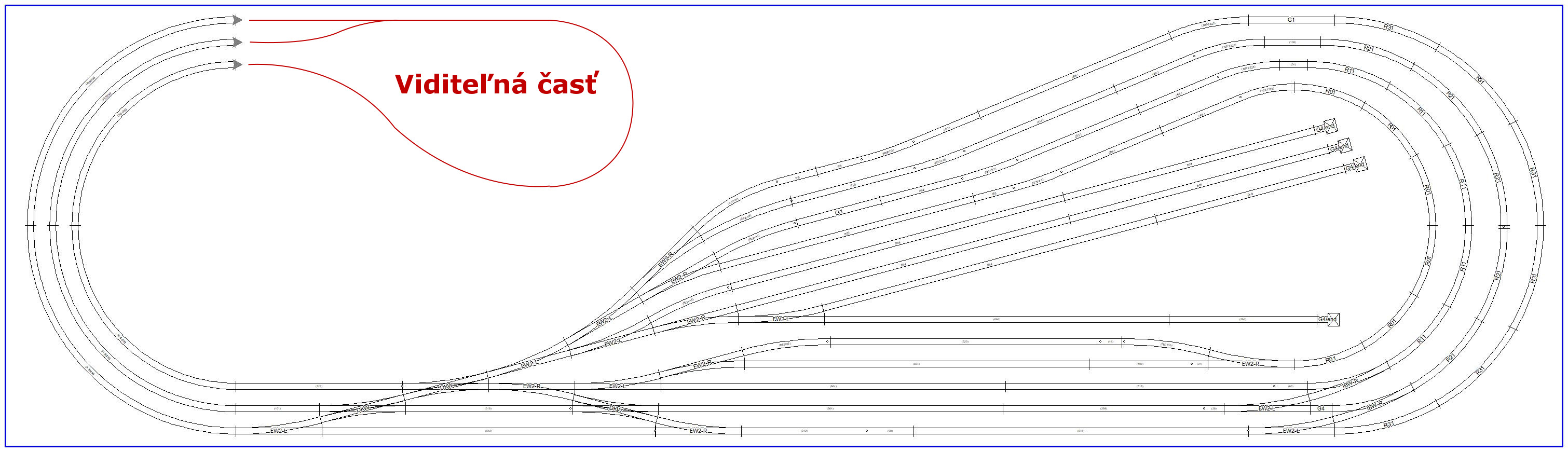

Tak ono pokiaľ je požiadavka, aby sa z každej príjazdovej koľaje dalo dostať na každú koľaj v SN, neviem potom, ako inak sa to dá spraviť bezkonfliktne. Možno nejaké riešenie je. Toto sa mi páčilo aj s ohľadom nato, aby sa čo najviac obmedzili protioblúky, hlavne kvôli rýchlikovým súpravám. Navrhol mi to Michal Šuhajda, môj projekt SN (priložený obrázok) vyzeral podstatne kostrbatejšie :lol:
Ak máš nejaký návrh, ako to urobiť lepšie, nech sa páči.

Příspěvekod Zlámalík » ned 16 říj, 2022 8:13 am
kiski píše:Tak ono pokiaľ je požiadavka, aby sa z každej príjazdovej koľaje dalo dostať na každú koľaj v SN...
No to by se mohlo, ale stačilo by jednosměrně, přece. S výjimkou těch kusých kolejí.
Já nemám nic proti přepínaným kolejím se smyčkovými moduly, jen mi připadá, že vhodnou organizací provozu zjednoduším kolejové schéma i zapojení.
Příspěvky: 3216

Příspěvekod kiski » ned 16 říj, 2022 8:19 am
Zlámalík píše:No to by se mohlo, ale stačilo by jednosměrně, přece. S výjimkou těch kusých kolejí.
Veď ako píšem, kľudne to naznač do môjho obrázku. Mňa lepšie riešenie nenapadá, ako som písal predtým, aj toto riešenie mi navrhol Michal. Ono v podstate aj tak súpravy s dlhšími vozňami budú prakticky odstavené len na prvých dvoch koľajach v SN, kde je najväčší polomer.

Příspěvekod sidlo » ned 16 říj, 2022 8:24 am
Zkusím navrhnout trochu jiný pohled na věc.
V první řadě nepovažuji každého, kdo se zde na něco zeptá, za blbce. V druhé řadě nemám rád řešení postavené na různých smyčkových modulech. Dle mého názoru si vlak před sebou cestu nestaví. Logika velké železnice je opačná, jak to zde zmiňuje Zlámalík. Nejdříve se zjišťuje volnost cesty, potom se staví výhybky, a u modelu v případě smyček i polarita napájení, potom se staví volnoznak návěstidel a až potom jede vlak.
Přepínání polarity zajišťují dvoupólová relé ovládána dekodérem jako např. tady http://diskuze.modely.biz/viewtopic.php?f=1&t=13244&p=300197&hilit=rel%C3%A9+p%C5%99ep%C3%ADn%C3%A1n%C3%AD+polarity#p300197 nebo s jiným hardware tady http://diskuze.modely.biz/viewtopic.php?f=1&t=13533&start=225#p313672.
Při zapojení napájení kolejiště je třeba dodržet zásadu – vyhýbáme se zapojení do kruhu. Napájecí vodiče musí být vždy zapojeny do stromu. Někde o tom píše BohoušP, nechce se mi to teď hledat.
Mnou navrhované řešení není jediné možné nebo jediné správné.
Trochu jsem doplnil schema kolejiště:

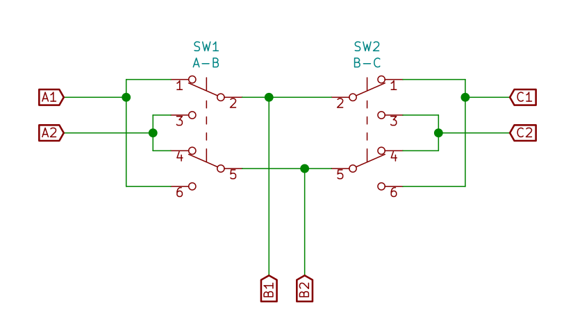

Červené úseky značně komplikují řešení. Co se stane, pokud je vynecháme? Zapojení se rozpadne na levou smyčku A, střední úsek B a pravou smyčku C. Potom stačí udělat čtyři dvoukolejnicové dělení úseků, která jsou označena fialovou barvou. Podle pravidla nezapojovat okruhy, tak se vodivě nespojí sousední kolejnice na fialovém dělení.
Napájení se přivede pouze k jednomu úseku, např. A. Úsek B potom bude napájen přes relé polarity z úseku A a úsek C bude napájen přes relé polarity z úseku B. Přepínače polarity budou vypadat následovně:
Přepínače SW1 a SW 2 jsou kontakty dvoupólového relé, které je spínáno dekodérem. Počet dvoupólových relé je o jeden menší než je počet samostatně napájených úseků. V našem případě úsek A je napájen z centrály a úseky B a C přes relé polarity. Přepínače SW1 a SW2 se přepínají v závislosti na poleze výhybky pro jízdu z/do smyčky A a pro jízdu z/do smyčky C.
Samozřejmě je možné ponechat i původní schema kolejiště. To nám sice umožní souběžné jízdy kritickým místem až tří vlaků současně, ale elektrické zapojení se nám značně komplikuje. V podstatě každá kolej a každá výhybka může být samostatně napájeným úsekem. To znamená plus jedno dvoupólové relé plus jeden výstup spínacího dekodéru. U některých úseků to může být složitější, protože napájecí body se mohou lišit podle směru jízdy, každý úsek může být tedy napájen ze dvou stran. Potom nepoužitý napájecí bod bude muset být odpojen. Logika spínání jednotlivých relé bude značně komplikovaná. Ale je to řešitelné, jako každý technický problém. Já bych to řešil s JMRI a Layout Editor https://sites.google.com/site/sidloweb/layout-editor. Na základě postavené vlakové cesty systémem NX Odkud Kam bych se rozhodl, ke kterému nejbližšímu napájecímu bodu se mám připojit a jakou mám mít polaritu. Sice se dosáhne komfortu možné současné jízdy více vlaků, ale řešení bude hodně komplikované i pro zkušeného uživatele.
