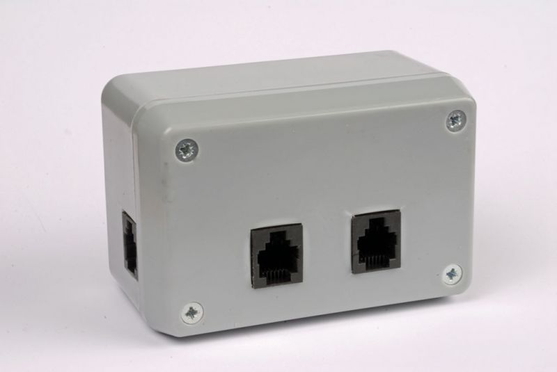

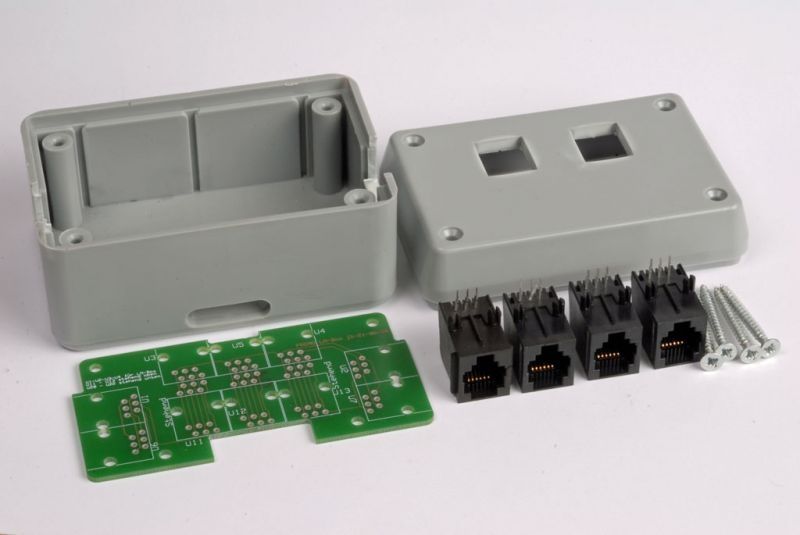

Zdeno proč neustále používáš označení Loconetu jak X3?
Loconetboxem myslíš LN Box ?
Viz třeba zde:
http://www.h0fine.com/Shop2/product_inf ... ucts_id=31
LN Box 01.jpg (18.07 KiB) Zobrazeno 2062 krát
