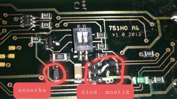

Takze este raz opakujem, ze dekoder spina PLNE NAPATIE voci modremu (+) polu. Plne znamena, ze ked je osciloskopom merane DCC napatie 18V, tak za usmernovacom v dekoderi bude -2 x 0.7V t.j. cca 16.6VDC. Takze nie 5V !
Vyznam bodu 1 nevidim... naco je dobre robit dva obvody s kondenzatorom, ked postaci jeden? Jednoducho sa zbavim usmernovaca na DPS modelu a privediem (+) pol a GND z dekodera na tie miesta kde som likvidoval usmernovac. Naviac doplnim obvody nabijania kondezatora a mam vsetko vyriesene. Jednak silove vystupy (LED), vcitane zalohovania SUSI vystupov, taktiez zvukov...
DOPLNENIE 2 - Obrazok k predchadzajucemu odseku (na podklade Radula63 - DAKUJEM)
Ad bod 1a - MTB dava do navodov omalovanky, za ktore by sa Picasso nemusel hambit. Je to vsetko virtualna realita, len nie pravda. Ako idea dobre, ale nie ako elektrotechnicka schema. Staci zobrat ceruzku, papier a multimeter a schema je za par minut realna.

MTB ve všech modelech má okruh osvětlení stabilizovaný na +5V. To hlavně na stabilizaci jasu LED při analogovém provozu. Provozu v digitálu nijak neomezuje běžné použití. V návodech je jen schématická idea. Ve Vašem obrázku stojí ještě za zmínění ta hnědá součástka mezi zenerkou a schottky diodami. Jedná se o kondenzátor 10mikroFarad.
Zde například centrální DPS z modelu TT 854, ale v jiných modelech (napříč velikostmi) je princip stejný.
