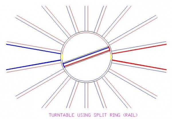

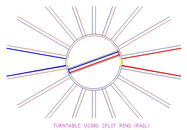

Nakonec jsem dal na Fuldovu radu vytvořili jsme pro naši točnu přepínací modul dle její polohy a ne s pomocí modulu vratné smyčky viz odkaz na https://wiringfordcc.com/track_2.htm
Vyhledal jsem dle jeho instrukcí pojen split ring - rozdělění kruhu a našel následující obrázek:
Rozdělění kruhu točny dle polarity mostu

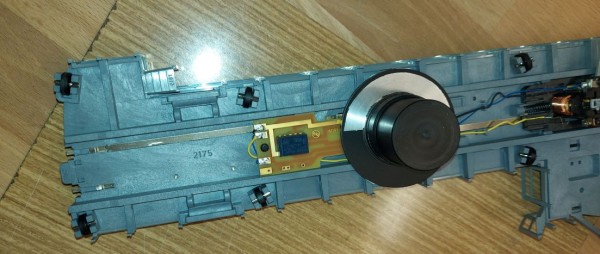

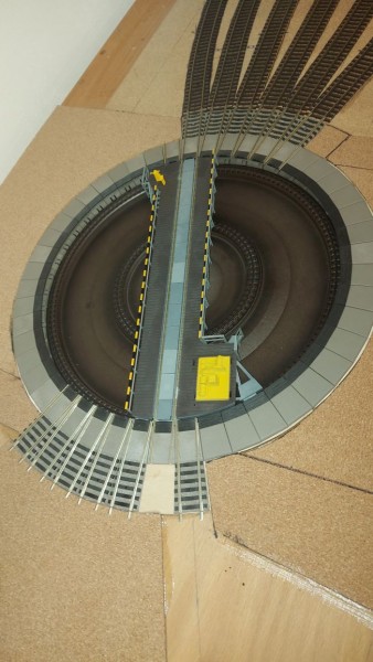

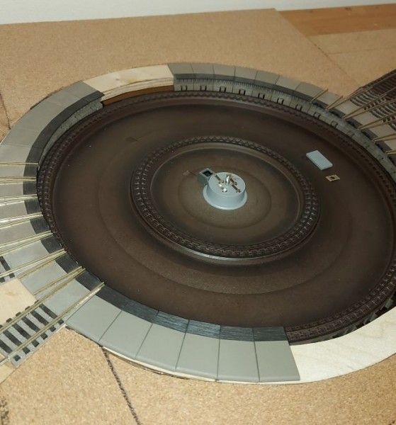

Přemýšleli jsme jak to aplikovat na točnu Fleschmann 665201 H0 unás v kroužku:
Točna u nás v kroužku KŽM Praha4

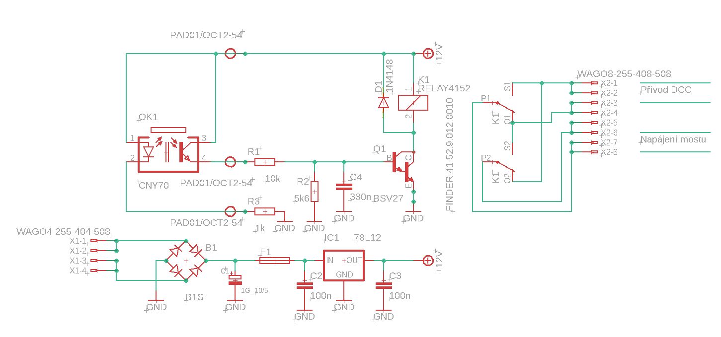

Pro detekci natočení točny jsme zvolili reflexní optočlen snímající kotouč s odraznou a neodraznou plochou.
Zde schema:

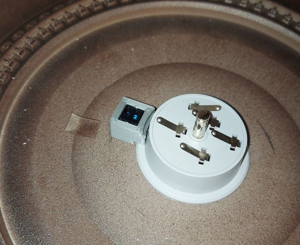

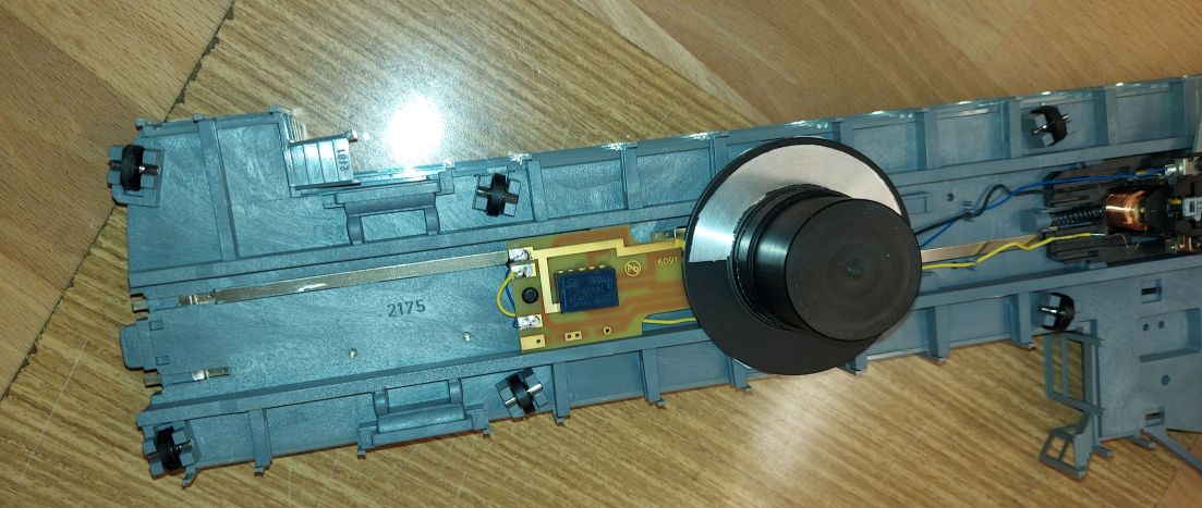

Sundaný most:
Umístění optronu
Detail osazení optronu:
Detail osazení snímacího optronu
Tocna osazeni reflexiho optronu detail.jpg (100.29 KiB) Zobrazeno 2500 krát

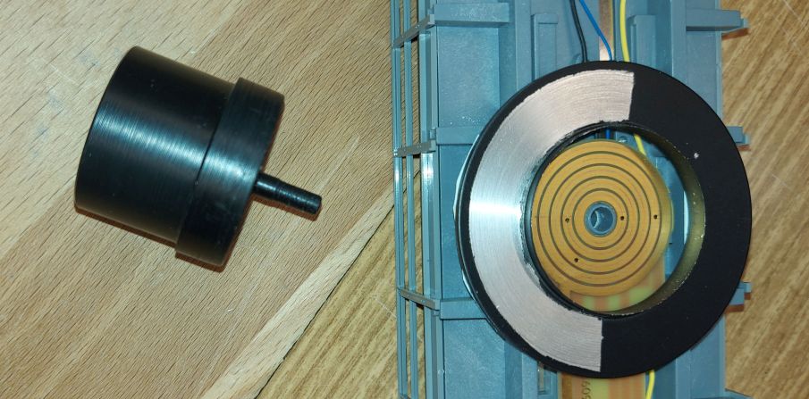

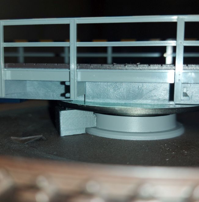

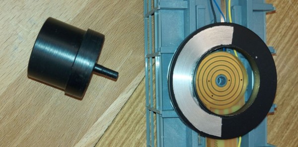

Lepení reflexního kroužku s přípravkem:
Vystředění a lepení reflexního kroužku

Nalepený kroužek na mostě - vedle příptavek na osazení:
Nalepený reflexní kroužek

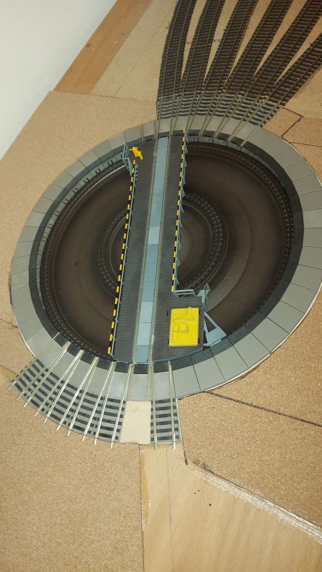

Osazený most s kroužkem:
Tohle jsou obrázky ze zkušební montáže kroužku pro testy pomocí oboustranné lepící pásky.
Přepínání funguje spolehlivě - je to i díky relé , které má mít přepínací čas okolo cca 6 ms.
Proto po této zkušenosti bych vratnou smyčou řešl polaritu přepínáním rychlým relé podle polohy výhybky.
