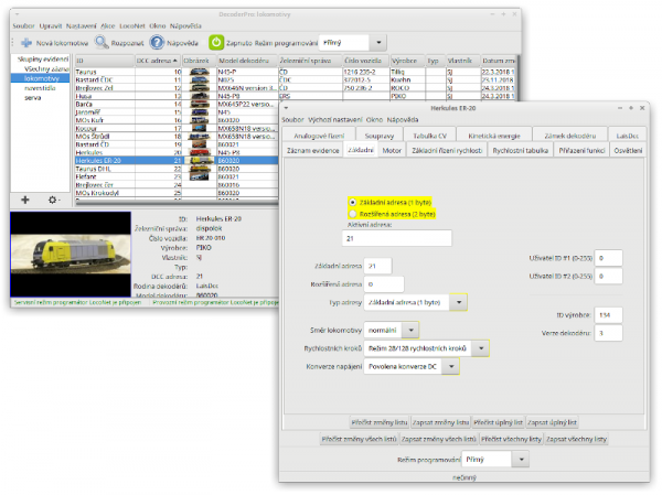

Příspěvekod sidlo » úte 12 lis, 2019 8:33 am
Do lokomotiv dávám dekodéry které se k nim nejvíce hodí. Mám je od různých výrobců.
Nepřipojit centrálu k počítači mi v dnešní době přijde poněkud modelářsky masochistické.
Když mám centrálu připojenou k počítači, tak na nastavování a evidenci dekodérů použiju DecoderPro https://www.jmri.org/.
Databáze dokodérů obsahuje i LaisDCC https://www.jmri.org/xml/decoders/LaisDcc.xml. Jednotlivá nastavení mají popisky v Čestině. Není třeba znát význam jednotlivých CV. Nastavení se uloží do databáze JMRI.

Příspěvekod Sandy » úte 12 lis, 2019 8:51 am
Jednou jsem tu napsal, že "vybíjeným modelářským sekáčům" by měla být vyhrazena zvláštní část fora. A vstup do částí pro začátečníky by měl být jen na zvláštní povolení! :P
Poradit úplnému začátečníkovi, který má zatím jen "holé ruce", že nejlepší pro nastavování dekodérů je DecoderPro, je, přinejlepším, úsměvné.... :roll:
Připomíná mi to křesťanské: " Na začátku nebylo nic, jen Duch svatý se vznášel nad vodami". A pak najednou blik, mám kolejiště se spoustou sofistikovaných vychytávek a jmu se programovat přes další sofistikovaný SW.

Příspěvekod sidlo » úte 12 lis, 2019 9:01 am
Omlouvám se za OT.
1. Jeden způsob nastavování dekodérů je např. Na myši si zvol čtení CV, vyber CV 29, přečti hodnotu, když v bitu 5 najdeš hodnotu 0 tak ji změň na 1, změna bitu 5 se provádí tak, že k přečtené hodnotě z CV přičteš 32, výsledek pomocí myši zapiš do CV 29. Viz příklady zde na fóru.
2. Jiný způsob je např. Naklikej si to (na obrázku dekodér LaisDCC)
