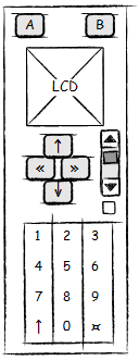

Příspěvekod fulda » úte 12 bře, 2019 8:59 am
Tak pro začátek něco lehčího. Zhruba takto si představuji "venkovní formát".
Tedy zhruba 20 tlačítek, jeden tahový potenciometr a jeden display.
Potenciometr mám na jedné straně, to je pohodlné pro nás praváky. Dávat ho doprostřed není pohodlné pro nikoho.
Alternativně místo potenciometru lze použít něco jako kolečko z myši. Dejme tomu jako používá nce procab. Zase je otázka, jestli ho dát na stranu, nebo doprostřed. A také je otázka, jestli má ukazovat nahoru, jako u toho nce, nebo třeba do boku, jako to bylo na některých telefonech.
Příspěvky: 5412

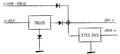

A teď něco elektronického. Oblasti, které bude nutné vyřešit:
  • Napájení - myš může být připojená na XpressNet (12V) a nebo na USB (5V). Procesor má při 16MHz napájení 4,5 - 5,5V, LCD má 2,7 - 3,3V. Otázka je, jestli používat lineární regulátory, nebo nějaké step down? a nebo jestli pro LCD nepoužít třeba nějaké LDO. Chtěl bych, aby bylo možné nechat připojené zároveň XpressNet a USB. Malá podotázka, jak napájet převodník USB-serial, jestli pořád, nebo jen z USB.
  • Sériový port. - procesor má jen jeden port a není schopen ho přiřazovat na jiné piny. Takže bude nutné vyřešit přehazování linky mezi XpressNet a USB. Dobedu si představit, že Tx z procesoru půjde zároveň do MAX485 pro XpressNet a do CH340 pro USB. Pin Rx do procesoru se bude muset přepínat. Dovedu si představit logiku postavenou z jedné 74..00, nebo nějaký sofistikovanější multiplexer?
  • SPI - Procesor má jen jednu SPI, kterou sdílí pro "napálení hexu" a pro LCD. Vzhledem k tomu, že se hex nehrává jen jednou, tak si dovedu představit propojku na plošňáku, která se po nahrání propájí a bude to (vlastně dvě propojky - MOSI + CLK, ale to je jedno)
Ostatní mi přijde celkem jednoduché. Ještě jsem si neověřoval, jestli mi budou stačit nožičky.
Přehlédl jsem něco? Má někdo v kapse nějaká dobrá schémata?

Re: Arduino ovladač
Příspěvekod zdeno » úte 12 bře, 2019 10:19 am
fulda píše:A teď něco elektronického. Oblasti, které bude nutné vyřešit:
Cele spatne :
Arduino ma zabudovane 3,3V natvrdo, pouzil bych ho na LCD. Problem je ovladani LCD, kde se musi dat Zenerky 3,3V s odporem, CLK a MOSI.
Arduino ma bootloader, teda neni nutne pouzivat SPI na napaleni hexu.
Prepinani USB -Xpresnet neresit, USB pouzivat jen na programovani.
zdeno
Příspěvky: 3212
Re: Arduino ovladač
Příspěvekod vvitty » úte 12 bře, 2019 10:31 am
Jindro, vykašli se na step down a dej tam LDO. Při té spotřebě a napájení po drátu to nemá cenu řešit.
Příspěvky: 2881
Re: Arduino ovladač
Příspěvekod fulda » úte 12 bře, 2019 11:17 am
vvitty píše:Jindro, vykašli se na step down a dej tam LDO. Při té spotřebě a napájení po drátu to nemá cenu řešit.
OK, také se mi to zdá jako lepší nápad.
Já bych tedy pro 5V použil klasický lineár (dejme tomu 78L05) a z něj si 3V3 derivoval pomocí LDO (například 1711). Vzhledem k tomu nešťastnému dvojitému napájení, tak budu muset přidat diody pto volbu napájení. Ta, která je z USB, ta bude muset být schotky, druhé dvě budou muset být stejné, jinak je to jedno.
Ještě je tu ta otázka, jak napájet USB-serial. Pokud bych ho napájel stále z té 5V větve, tak mohu použít LDO které je uvnitř pro napájení LCD. LCD má spotřebu 6-7mA max, tak to je v pohodě, například CH340 umožňuje zatížení toho LDO asi až 100mA
Příspěvky: 5412

Příspěvekod Miloš Pavlát » úte 12 bře, 2019 11:25 am
fulda píše:Tak pro začátek něco lehčího. Zhruba takto si představuji "venkovní formát".
Určitě ergonomicky přizpůsobit ovládání jednou rukou. Koukat musím na mašinu a né abych musel hledat ovladač rychlosti. V podstatě bych měl mít jeden prst na ovládacím prvku ať jsem pravák nebo levák nebo mám RJL (ruce jako lopaty) nebo dětskou dlaň.
Například si myslím že TOTO je špatně. Abych dosáhl na ovládací prvek musím ovladač držet na dolním okraji.
Naopak TOTO, TOTO a TOTO umístění se mi velmi líbí.
To, že má být ovladač rychlosti dominantní je ovšem můj soukromý názor.

Re: Arduino ovladač
Příspěvekod fulda » úte 12 bře, 2019 1:06 pm
Miloš: Máš pravdu, sleduji ten rozdíl v poloze kolečka. Trochu problém je, pokud se pokusíš přiblížit skutečnosti, tak reálnější je tahový potenciometr a ne točící, to samé změna směru jízdy - sjedu dolů na nulovou rychlost, přehodím směr (tlačítko/přepínač?) a zase přidávám.
V lokomotivách bývá ovladač vpravo.
Dovedu si představit separátní ovladač pro leváky, který bude zrcadlově.
Také bych chtěl, aby se jedním prstem na ovladači dala obsáhnout rychlost od minima do maxima. To se velkým kolečkem moc nedá.
Extrémisti používají TAKOVÉTO ovladače.
Příspěvky: 5412
Re: Arduino ovladač
Příspěvekod Bedlisch » úte 12 bře, 2019 1:26 pm
Já bych byl asi osobně taky pro nějaký nějaký točič, ale pokud tam bude tahový (proč ne), tak bude záležet na jeho délce. Tj ovladatelnost vs citlivost. Pro přepínání směru je jednoduší přepínač, neb rukou šáhnu a vím a nemusím koukat na displej, ale nemám problém i tlačítkem. Ke všemu to tlačítko by mohlo sloužit i jako rychlý stop.
