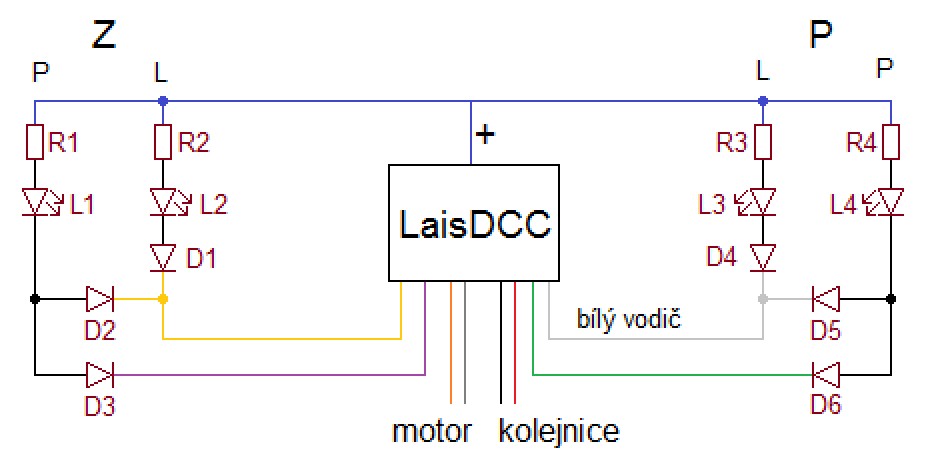

Zdravím,
obracím se na zdejší odborníky ohledně rady zapojení LED diod pro osvětlení starší lokomotivy BR 86 PIKO.
Otec by rád zapojil osvětlení tak, aby bylo možné klasické svícení dle směru jízdy a nebo svícení jedním světlem na každém čele (posunující vozidlo ČSD).
Bylo by možné a funkční zapojení dle přiloženého schématu. Pro omezené místo jsou uvažovány SMD součástky a pro reálnější vzhled osvětlení difuzní teple bílé LED diody.
Uvažované součástky:
dekodér = LaisDCC 60021 (8pin+3 vodiče, NEM652)
R1 až 4 = SMD 1206 (680 ohm; 1 %; výkon P 250 mW), nebo SMD 1206 (1K2 ohm; 1 %; výkon P 250 mW)
(já bych spíše použil 1K0 až 15K 1/3 nebo 1/4 W dle návodu k dekodéru)
D1 až 6 = 1N4148 (75V; 150mA)
L1 až 4 = LED SMD (difuzní, bílá teplá; 110-300mcd; 120°; 5mA; 2,5÷3,4V - OSM50603C1E)
Předpokládané nastavení funkcí dekodéru:
F0* = osvětlení L+P dle směru jízdy
F3 = osvětlení zapnuto pouze u P na obou čelech
Děkuji moc všem za jakoukoliv radu, informaci či doporučení ohledně součástek nebo zapojení.

Příspěvekod sidlo » čtv 20 pro, 2018 10:57 am
K čemu slouží D1 a D4?
Příspěvky: 3893
Re: LaisDCC a LED osvětlení posunu
Příspěvekod look23 » čtv 20 pro, 2018 11:04 am
sidlo píše:K čemu slouží D1 a D4?
Maximálně aby měl stejné odpory pro LED.
H0, ČSD epocha IV, V - z21+MM
look23
Příspěvky: 1289
Příspěvekod Myšpulín » čtv 20 pro, 2018 11:10 am
Řekl bych, že k zajištění stejného jasu (úbytku napětí) na pravé a levé LEDce při současném svícení.
Příspěvky: 1568
Příspěvekod jipol57 » čtv 20 pro, 2018 6:22 pm
Neznám úplně LaisDCC, a nechce se mi ho studovat. Ale u Zimo s pomocí CV 125 - 128 a CV 33, 34 a 37 by mělo jít nastavit takové svícení čtyř ledek, celkem jednoduše. Bez použití diod. Na každý vývod 1 ledku. Chystám se tak předělat svoji parní ROCO 365. Že by to u Lais nešlo bych se divil.

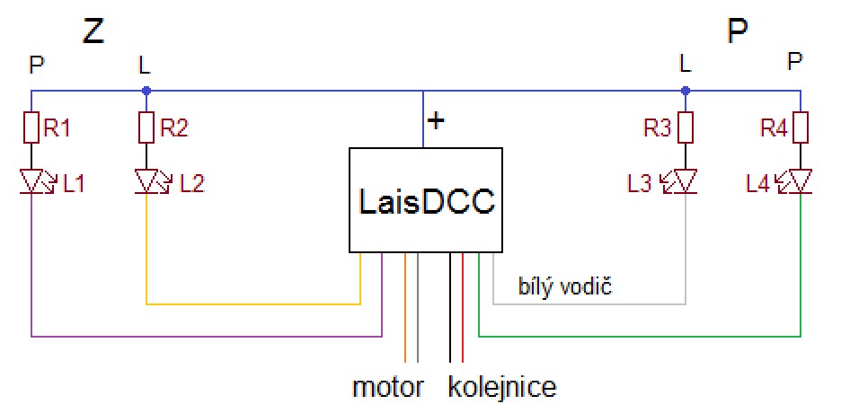

Příspěvekod Pater » čtv 27 pro, 2018 5:07 pm
Tak jak píše jipol57. U Lais to jde taky. Na každý výstup jednu LED a nastavit CV33,34,35,36. Jinak pro SMD diody používám rezistory od 2k2 do 10k.

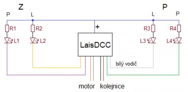

Příspěvekod JamesC » pát 11 led, 2019 9:43 am
Díky za odpovědi a doporučení ohledně odporů. Schéma jsem poupravil (viz příloha).
A nastavit to skutečně jde a měl bych zatím dvě možnosti nastavení:
1) světla standardně na F0* a na F3 jak pro jízdu tak posun:
CV 33 – 1 a CV 34 – 2 = F0* (bílý a žlutý, dle směru jízdy)
CV 35 a CV 36 – 16 = F3 (zelený a fialový, stále)
= F0* + F3 jízda (na každé straně 1 světlo dle směru jízdy a 1 stále)
= F3 posun (na každé straně 1 stále)
2) světla pro jízdu pouze na F1 a posun pouze na F3:
CV 33 – 4 (F1) + CV 49 – 0 (bílý, dle směru jízdy)
CV 34 – 4 (F1) + CV 50 – 16 (žlutý, dle směru jízdy)
CV 35 – 20 (F1 + F3) + CV 51 – 32 (zelený, stále)
CV 36 – 20 (F1 + F3) + CV 52 – 32 (fialový, stále)
= F1 jízda (na každé straně 1 světlo dle směru jízdy a 1 stále)
