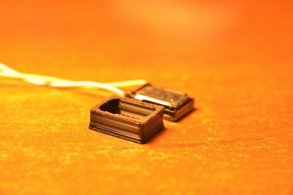

Zakládám tému,

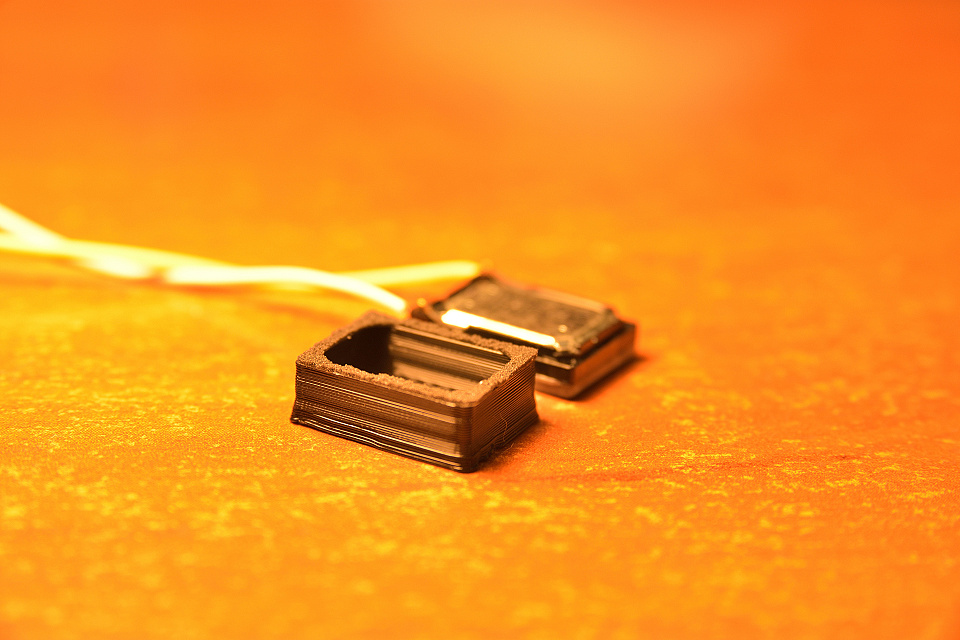

tak mě neperte.Včera jsem odpojil reprák v hektorovi a přilepil za kabinu k závaží kostku zimo. Zvuk jako víno. Přemýšlím, že všechny modely přezvučím a protože v krámě se většinou cena kostky zimo motá kolem 200,- czk, nevidím důvod proč nezkusit koupit repro z mobilu Nokia o rozměrech 15x11, stojí 20 korun, zatím jsem na zkoušku objednal 5 ks a přemýšlím jak s ozvučnicí.Dala by se vyřezat a slepit z destiček.To by nebyl problém až v krajním případě, je to ale práce, že.....
Nedá se koupit ozvučnice ještě jinde, lépe?
Jsem sám nebo už to někdo řešil? A dořešil? Koukal jsem že se dá za cca 57 kč koupit průhledná ozvučnice Brawa.
To když potom máte přezvučit třeba 40 modelů krát 200 tak to jsme na osmi litrech za blbý repráčky s kusem plastu.
Děkuji předem, že se budete držet tématu.
Těším se na názory.
Honza :wink:

3Dtisk.
Příspěvky: 2890
Re: Ozvučnice pro repráčky Nokia
Příspěvekod JaroHo » úte 20 bře, 2018 11:30 am
ale 3d tisk co? někdo to dělá nebo to zkusit si nechat udělat, někde? Šla by i stavebnice kostky. Stačilo by, kdyby někdo odléval stavebnice krabičky pod repráček z dostatečně tuhého materiálu.Strany by se odřízly od vtoku, pilníkem začistily a pak slepily dobrým lepem. tohle je podle mě nejméně práce a s minimem nákladů.si teda myslím.
Neznám nic co se týče 3d tisku, kolik to stojí a kdo to dělá.
Dále jsem myslel, že by se dal samotný reproduktor instalovat do nádrže třeba zamračené MTB, kdyby se kolem něj udělal správný zaslepovací díl....

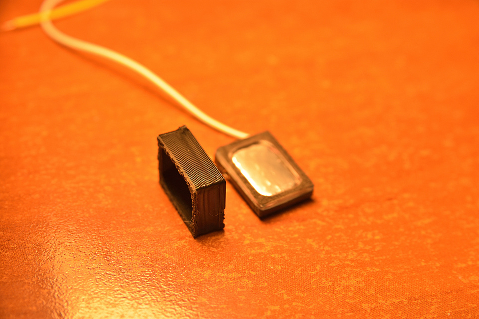

3Dtisk ve vlastni rezii. Vyhoda neni ani tak v cene, jako spise v moznosti uzpusobit ozvucnici rozmerove danemu modelu a vhodne vyuzit dany prostor. Levne 3D tiskarny stoji par tisic a navrhnout takto jednoduchou vec zvladne i zacatecnik po studiu navodu.
V okamziku kdy to bude delat nekdo jiny vyjde levneji koupit hotovy komercni vylisek.
Low cost varianta existuje taky, jmenuje se Evergreen, pravitko a ostry skalpel. Na boky silnejsi, na celni stranu tenky a nebo jen plastova paska.
PS: Nektere ZIMO ozvucnice jsou taky delane 3D tiskem.
PPS: Cinan umi poslat i 8 ohm repro, akorat je problem ze clovek predem nikdy nevi co realne dorazi.

pokud oddělíte "zimo" repro od kostky-jako jsem to udělal dneska, jde přilepit. ale ne na starej lep. a s číňanem to bude to samý, si teda myslím.
rozměry kostičky bez repro jsou 15x11x5 milimetrů, někdy by mohla být i hlubší třeba 7-10mm, podle loko. Je to bytelný díl a vypadá to na 3d tisk. brawu jsem v ruce neměl.

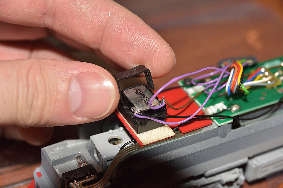

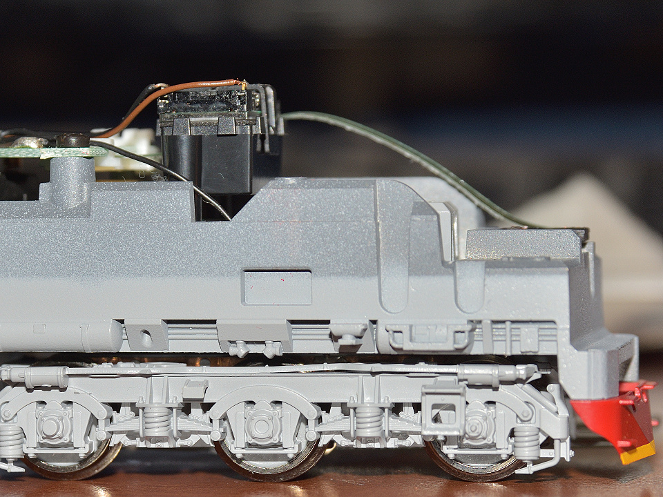

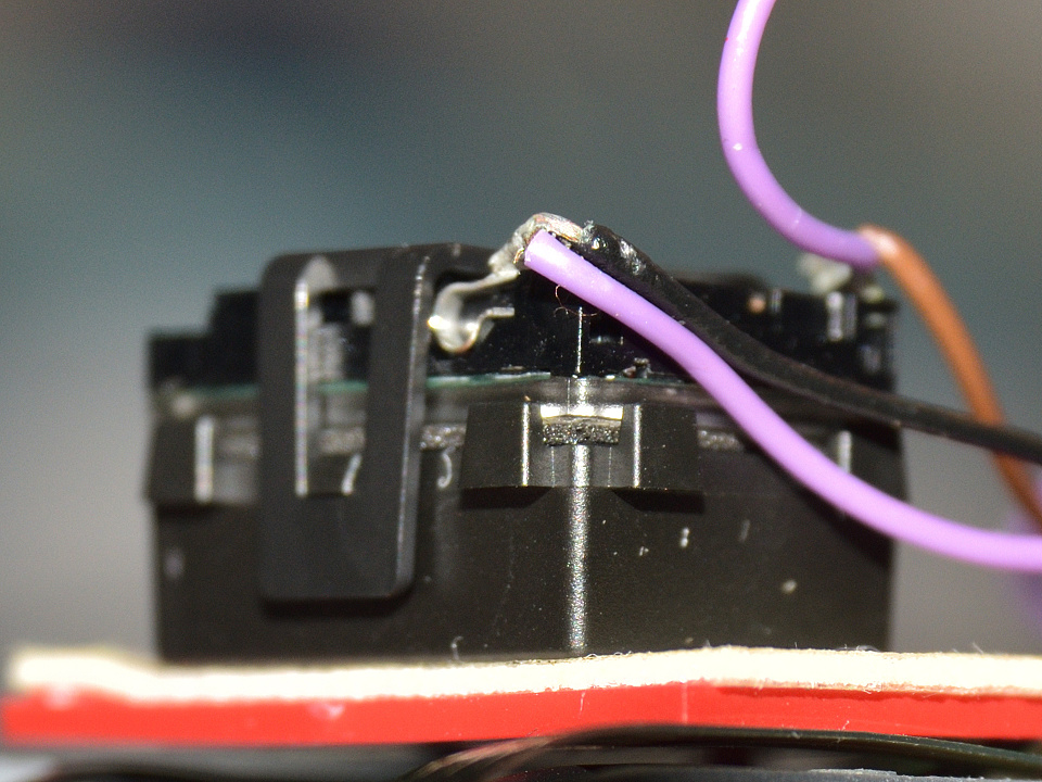

Příspěvekod JaroHo » stř 21 bře, 2018 9:06 am
takto jest ozvučen sergej. Řekl bych že vím, co v něm rezonuje.....jsou tam dvě kostičky na lepícím molitanu ostatně jako všechny repráčky a zajištěné plastem, kterej určitě resonuje. druhej reprák určitě klepe s destičkou na který je přilepený. Kostičky jsou jedna hlubší a jedna těch 5milimetrů. Zvuky je myslím dostatečně mohutný až na to že je nepovedený.

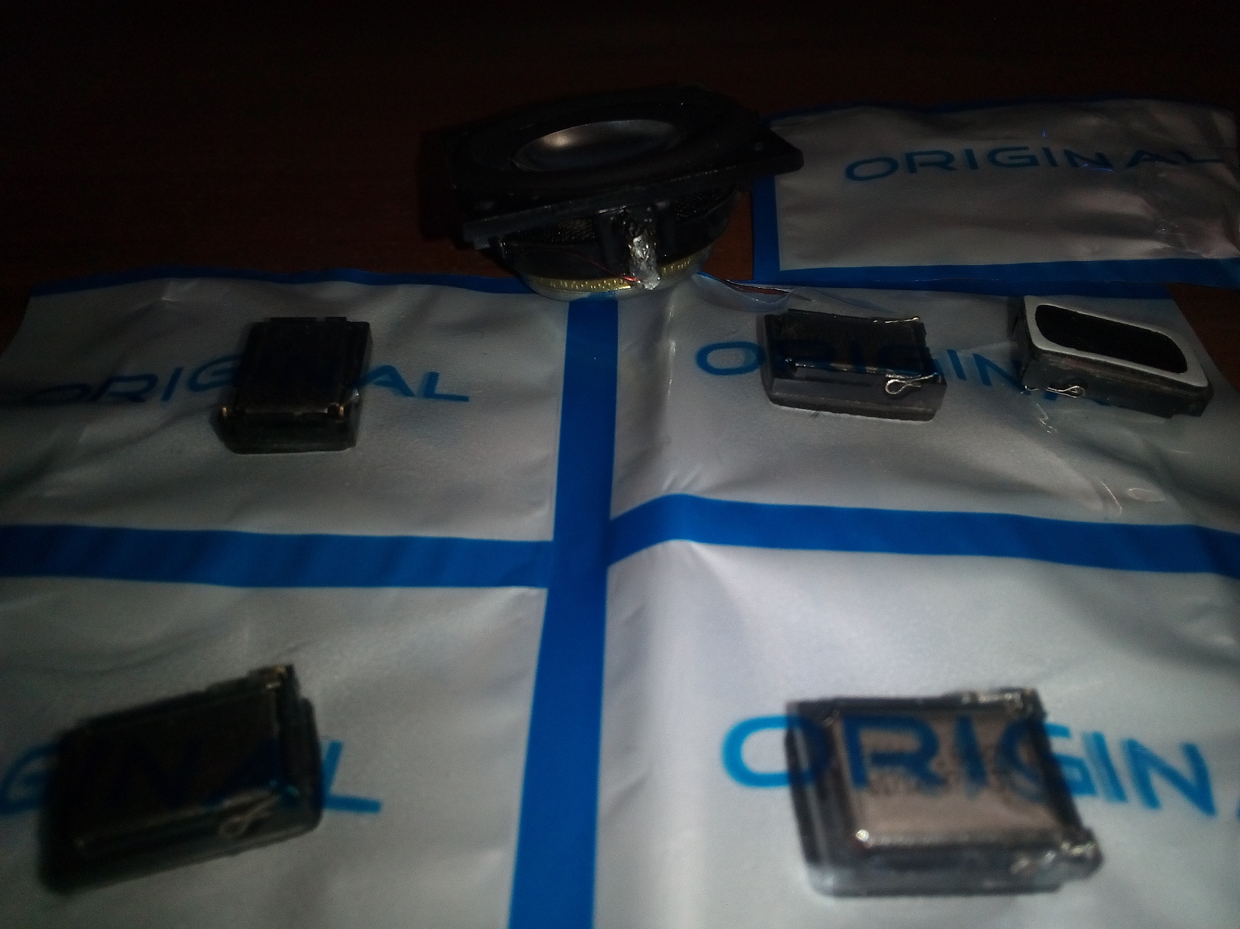

Příspěvekod JaroHo » pon 16 dub, 2018 6:04 pm
tak mi zatim přišlo 5 repráčků-original spare pro Nokia. Impedance : 8 ohm :mrgreen:
cena lidová. Doprava zdarma. Po kliknutí na ten samý kauf již doprava není zdarma a kolega z asie repráčky zdražil :lol:
