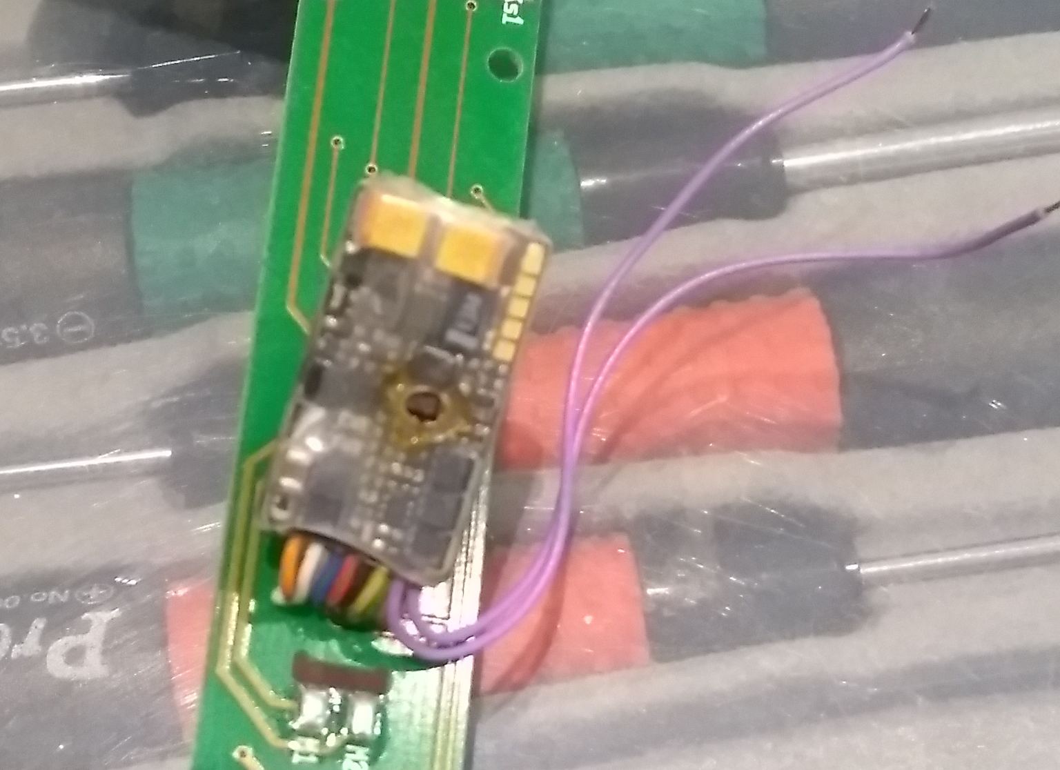

Bohužel musím vzkřísit toto téma. Zahořelo mi v MX648 ve T435.0 od PMT v H0, viz obrázek
Je to stejná součástka, která shořela při zkratu na repráku ? Můj problém je v tom, že naprosto netuším k čemu došlo. Nejsem si vědom žádného zkratu, lokomotiva fungovala, zvuk fungoval, už jsem si hrál jenom se světly. Ale vyloučit samozřejmě nemůžu nic.
Příspěvky: 2675
