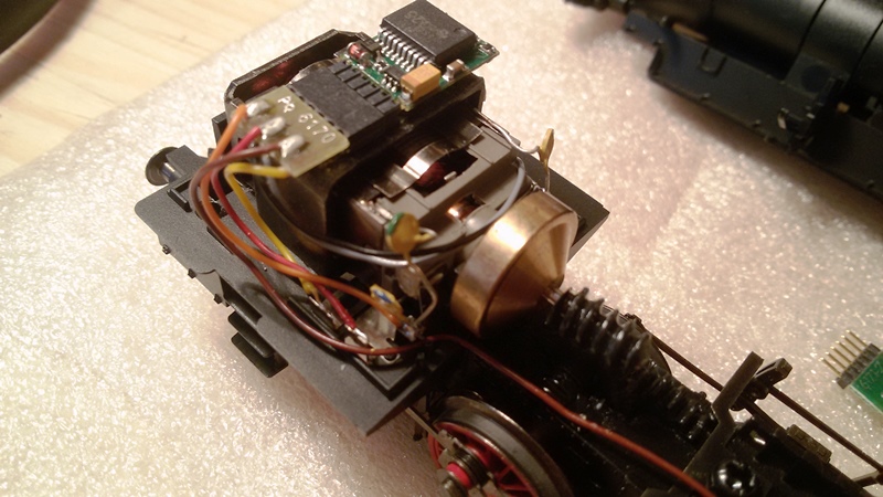

Kluci. Včera se mi nepodařilo rozchodit Parní lokomotivu 335 od Fleischmanna. V Analogu jezdí OK. jakmile vyndám propojku a dám dekodér NEM651 mašina sice přijme adresu, ale jakmile ji chci uvést do chodu, zahlásí zkrat. Dekodér je OK a v jiné mašině funguje. Jen mě napadá, zdali nemohou být příčinou ty kondenzátory kolem motoru.... Předem děkuji za rady. H.

Mohou, zkus je sundat.

Zkusil jsem a o5 nic. Tak ji raději dám nějakému odborníkovi :wink:

Ok, co zatížení dekodéru motorem? Co je to za dekodér a kolik proudu je schopen dát na motor? Pokud má motor při rozběhu velkou proudovou špičku, může to dekodér vyhodnotit jako zkrat na motoru.
Když odpojíš drátky od motoru, také dekodér hlásí zkrat a nebo přijímá povely a jde naprogramovat?

Příspěvekod horak » sob 01 dub, 2017 4:47 pm
A urobil si opravu po Fleischmann slendrianstve?
Tu: viewtopic.php?f=6&t=4519&p=80520&hilit=335#p80520
To by mal byt liek... :D

Setkal jsem se s podobnou závadu u jiné flm loko - vedle konektoru byla navíc zatoulaná kapička cínu tak, že stále spojovala oranžový a červený nebo černý a šedý - takže v analogu to jezdilo OK, ale na PQ mi to dávalo s dekodérem error.

Včera jsem byl v mašinkárně na Kladně a ač jsem tam tuto lokomotivu nekupoval, Martin Valter mi sdělil, že na tomto modelu od FLM je kupodivu obráceně polarizovaná kostra, což se musí pro DCC předělat. Tak jsem mu ji tam nechal, že se na to podívá nějaký odborník. :wink:
