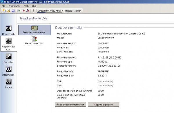

Testoval jsem dekodér na Lokprogrammeru, do dekodéru jdou nahrát sound data i decoder data. Zkusil jsem načíst informace z dekodéru, to taky jde. Po nahrání dekodéru jsem zkoušel načíst CV1, občas se povedlo načíst hodnotu 128 nebo 36 nebo 18 a nebo se nenačetlo nic. V dekodéru je nahraná hodnota CV1-3. To znamená, že je asi vadný výstup z dekodéru, protože čtení z dekodéru nefunguje, ale info o dekodéru se načetlo.
Načtený dokodér
Pokud by se někdo chtěl podívat na dekodér a případně mi poradit, co by na něm modho být vadné, vyfotil jsem obě strany dekodéru.
