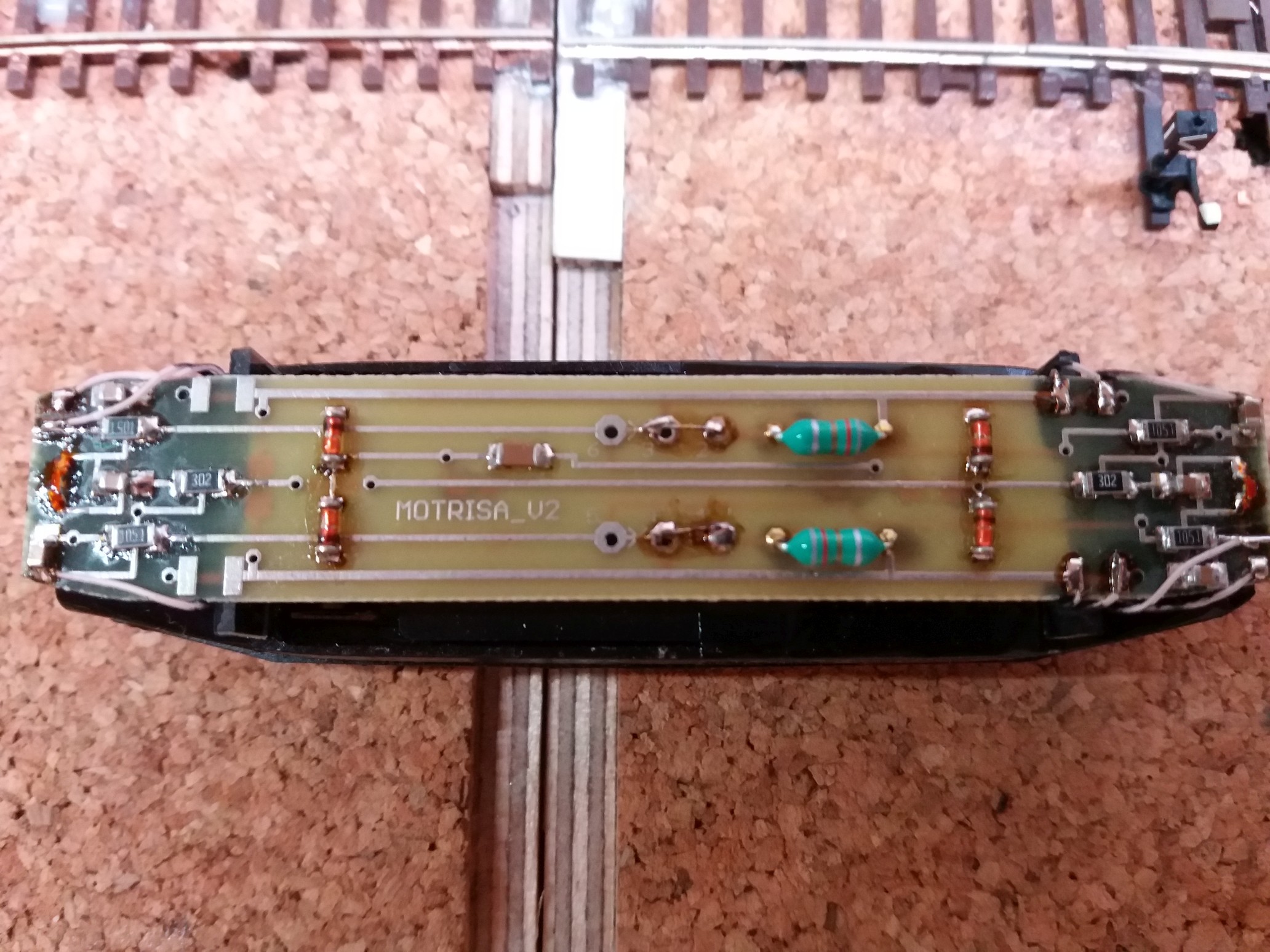

Koupil jsem si model motorového vozu M131.1 od výrobce GoncharTT a rozhodl jsem se ho digitalizovat. Po sejmutí karosérie jsem na desce elektroniky našel šest pájecích bodů označených čísly 1 až 6. Předpokládám, že je to místo, kam se má připojit dekodér, ale k model chybí návod, takže si zcela jistý nejsem. Setkal se někdy někdo s modely tohoto výrobce a mohl by potvrdit, zda mám připojit DCC dekodér opravdu na tyto body?

S modely daného výrobce zkušenost nemám, ale...
O připojení dekodéru k bodům 1 až 6 se dá uvažovat pouze v případě, že body 3 a 4 mají přímé připojení ke sběračům proudu na kolečkách a body 1 a 2 jsou připojeny na motor, přičem existuje "dočasné" propojení bodů 1-3 a 2-4, případně 1-4 a 2-3. Dočasným je myšleno to, že je mezi těmito body drátový propoj nebo rezistor velmi malé hodnoty (do 1 Ohmu) nebo je spoj viditelně určen k proškrábnutí.
Body 5 a 6 musejí být rovněž odpojitelné od bodů 3 a 4. Je nutno zkontrolovat, aby připojením dekodéru k bodům 5 a 6 zůstal srážecí odpor v serii s LED v proudové cestě podle návodu k dekodéru.

Příspěvekod MkTT » ned 18 pro, 2016 6:45 pm
MiG píše:S modely daného výrobce zkušenost nemám, ale...
Body 1-4 a 2-3 jsou propojené drátovou propojkou, takže by to mohlo být ono. Jestli vedou drátky přímo k motorku a sběračům proudu jsem nezjistil, musel bych udělat důkladnou rozborku. Trochu jsem oprášil ruštinu a u ostatních modelů stejné firmy, které se prodávají v Rusku a na Ukrajině, je vždy uvedeno rozhraní NEM 651, což je také 6-ti vodičové rozhraní. Asi to zkusím připojit a uvidíme, jestli uspěju.

Příspěvekod JendaTT » ned 18 pro, 2016 9:04 pm
Pozor na jednu věc - jestli ti jezdí teď model v analogu, tak má propojené potřebné body a nestačí "jen tak" připojit dekodér. Musí se původní "analogové propojení" zrušit. Jinak sestřelíš dekodér. Viz obrázek na Zababov Wiki.

Příspěvekod MiG » ned 18 pro, 2016 10:02 pm
Jak píše JendaTT. Body 1,2,5,a 6 musejí být před připojením dekodéru odpojeny od bodů 3 a 4.
Lepší odkaz tamtéž http://www.zababov.cz/wiki/index.php/DCC_zapojen%C3%AD_lokomotiv
zhruba v jedné třetině stránky.

Příspěvekod MkTT » pon 19 pro, 2016 10:02 am
Digitalizace byla úspěšně dokončena. Po naletování vodičů dekodéru k pájecím místům a vyjmutí drátových propojek mezi 1-4 a 2-3 jsem si ještě všiml, že přímo na desce plošného spoje je propojení mezi body 3-6 a 4-5 a u těchto propojení je naznačeno, že se mají přerušit. To jsem udělal a začalo fungovat ovládání světel. Světla ale svítila opačně (dopředu červená a dozadu bílá), takže jsem ještě přehodil bílý a žlutý vodič a bylo hotovo. Motorový vůz jezdí, světla se dají zapnout a vypnout a přepínají se podle směru jízdy. Pro digitalizaci jsem použil dekodér Lenz Silver Mini Plus s vodiči.
Vodiče jsou tedy na desku naletované k očíslovaným pájecím místům v tomto pořadí:
1 - oranžová,
2 - šedá,
3 - červená,
4 - černá,
5 - bílá,
6 - žlutá,
modrý vodič nezapojen.

Příspěvekod fulda » pon 19 pro, 2016 12:12 pm
To propojení jsou IMHO ty odporně připájení (přismrknuté) propojky, ty musí ven.
Pak budou prostřední piny na sběrače (3 a 4) a ty co jsou na fotce vpravo budou k motoru (1 a 2).
Co není z fotky úplně zřejmé jsou ty šipkové útvary u osvětlení (5 a 6). Buď jen znamenají jak připojit diody pro analog a nebo to jsou nějaké přeškrabávací útvary.
Koukni na to pod lupou.
