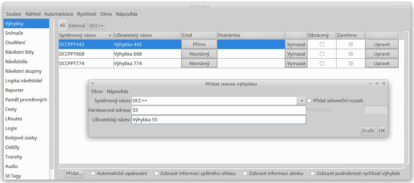

K Tvému konkrétnímu dotazu: pokud se pamatuju, adresy výhybek si PanelPro přiřazuje sekvenčně sám při vytváření tabulky v PanelPro/Tools/Tables/Turnouts. Dá se zadat jen počáteční adresa. Přišlo mi to podivně hloupé a byl jsem nemile překvapen, že se adresy nedají měnit např. při editaci panelu (kliknutí pravým tlačítkem myši na vyhybku, volba Edit). Ale zatím jsem opravdu nenašel jak by to šlo udělat.

Vazne neumi menit HW adresy vyhybek ? Takovy program by byl v podstate uplne nanic... ale taky jsem nenasel kde by se to dalo zmenit :)

Nejde o _pridani_ vyhybky. Jde o _editaci_ jiz existujici, pojmenovane vyhybky. A jinak si myslim ze je to skoro JISTE problem mezi mou klavesnici a zidli, ale zatim jeste nevim jak ho fixnout,

Přidávat výhybky je možno i nesekvenčně.
Ano, nejde změnit HW adresa. Ona je totiž součástí systémového názvu. Ten je použit jako klíč pro vazbu na jiné objekty. Primární klíče není možné měnit.

sidlo píše:Přidávat výhybky je možno i nesekvenčně.
No duvody chapu, ale uzivatelsky to vypada jaksi ... dost posahane (za to bych dostal v praci poradny kartac, tak je mi zahadou jak to "proslo" do produkce, byt v O/S projektu).
Tak se zeptam jinak - scenar: nadefinuji si vyhybky, a pak prijdu na to, ze je potrebuji prodratovat na jine dekodery (= jina HW adresa). Ono se to muze stat, napr. kvuli zapojovani vyhybek do matice TCO + ovladani vice vyhybek naraz. Jakym zpusobem mohu opravit svuj layout a navazne veci ?
Ten princip "systemoveho ID" (ktery v uzivatelsky orientovanem GUI vlastne ani nema co delat) je bohuzel pouzity pro vsechny objekty v JMRI. Search & replace ulozenych XML ?

Bohužel, je to chyba návrhu.
