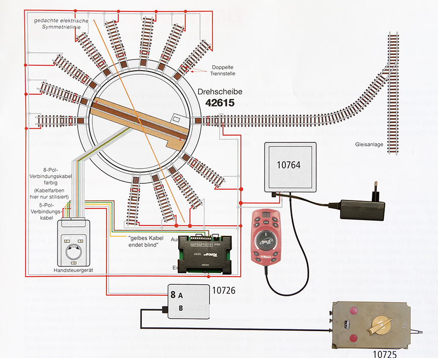

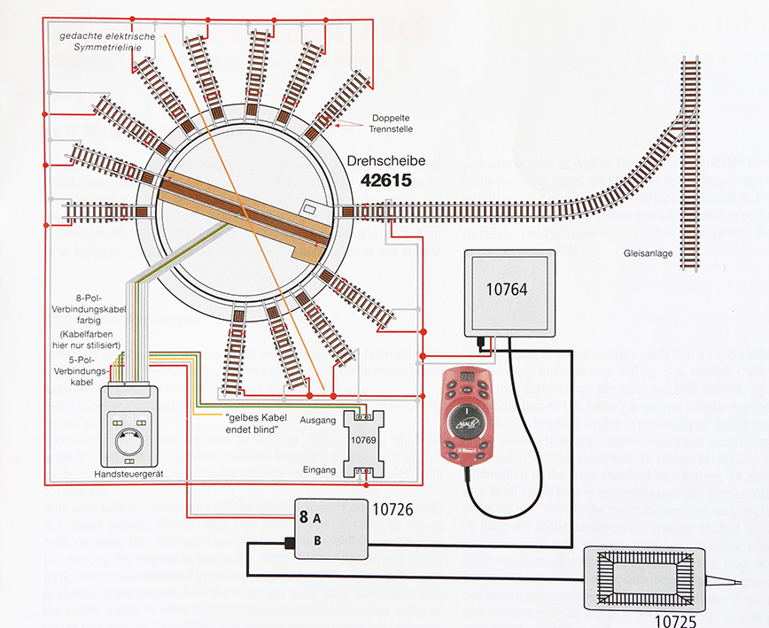

posielam zapojenie tocne tu som zapojil na jednosmerny prud aj prepinace su v polohe jednosmerného prudu a prepinac na tocni v polohe 1 ak to chcem ovladat rucne a nic nejede
na tom druhom obrazku je novy modul vratnej smycky lebo stary uz nevyrabaju napajanie tocny je zvlast z trafa lebo v navode pisu ze je lepsie napajat kolajisko zo zdroja k multimaus a tocnu z iného trafa

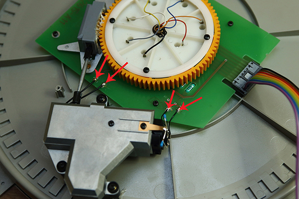

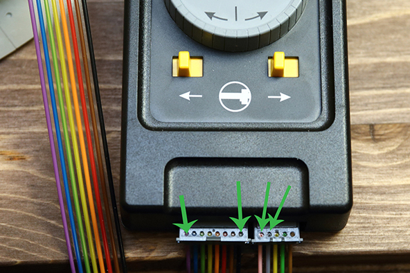

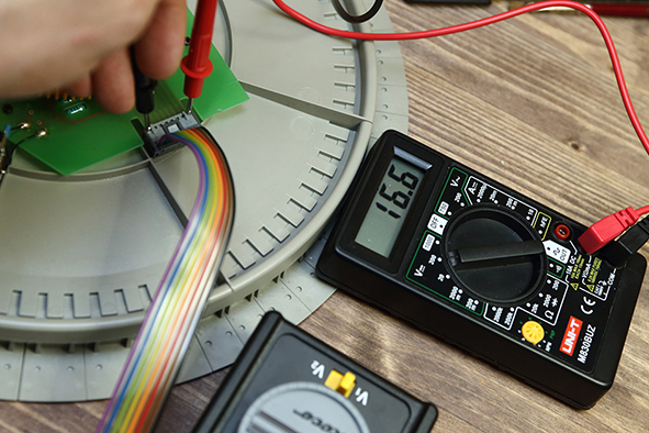

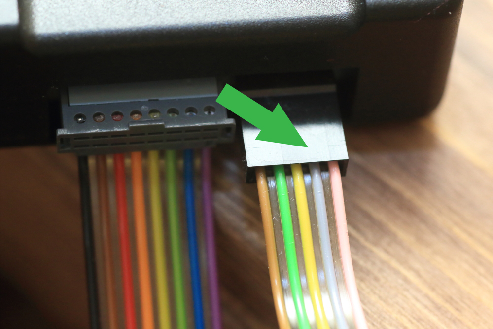

Posielam foto kde je vidiet na multimetri hodnota kde su zelene sipky tam je elektrina kde su cervene tam som nic nenameral dobre som to odskusal?

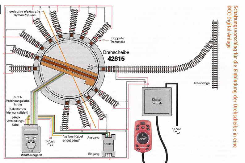

Ináč v tom ROCU sú úplný diletanti dajú na trh výrobok a návod uz tretí krát zmenili toto je najnovší návod na zapojenie ale aj tak mi to nejde lebo niečo iné píšu v návode že to má ísť na jednosmerný prúd ale však kolajisko mam na striedavý prúd ako je na obrázku už som na nich nasraný človek dá 400€ a čaká že za tie peniaze dostane výrobok ktorý si zapojí a ide to

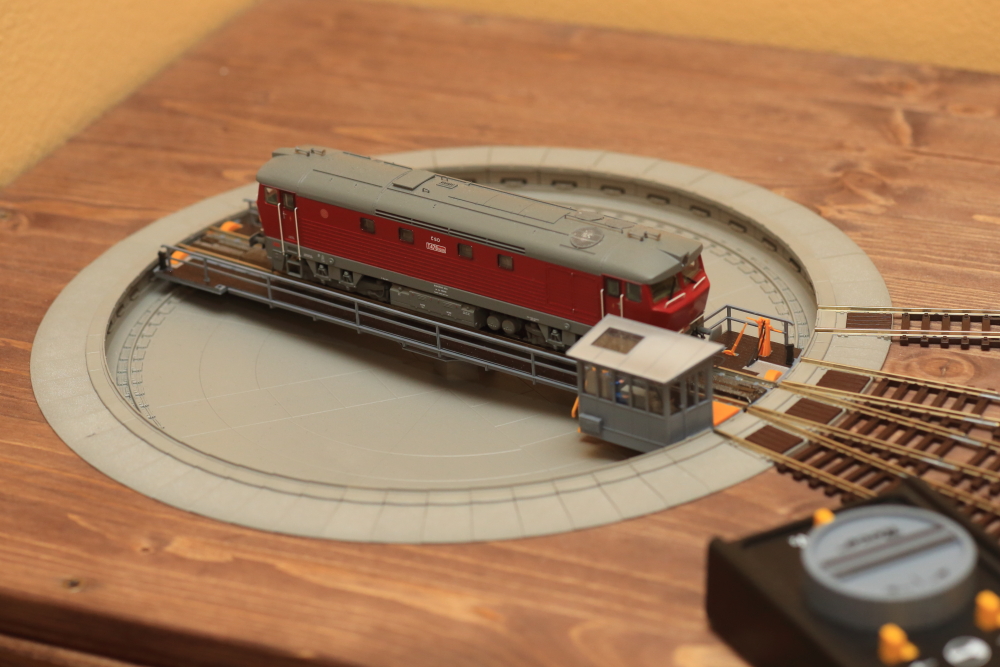

Příspěvekod pavolb » pon 04 dub, 2016 6:13 pm
Este ju nemam opravenu ale som si ju odfotil ked ju budem pa :mrgreen: tinovat

Příspěvekod pavolb » pát 15 dub, 2016 8:37 pm
No konečne som to dal všetko dokopy. Ako povedal Galilei a predsa sa točí.
Už som si myslel že som tak drevený že to neviem zapojiť.
nakoniec bol zlý kábel a konektor ktorý bol tak veľký že sa nedal lahko zapojiť

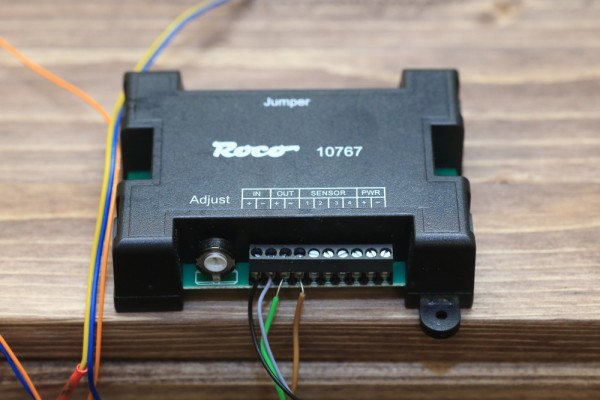

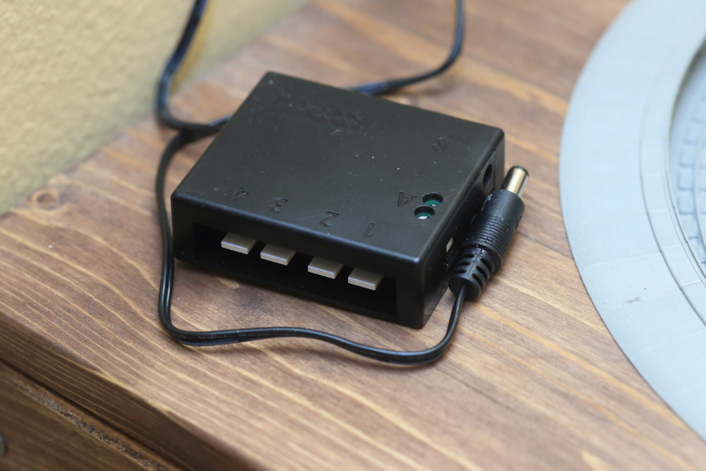

Příspěvekod pavolb » pát 15 dub, 2016 8:43 pm

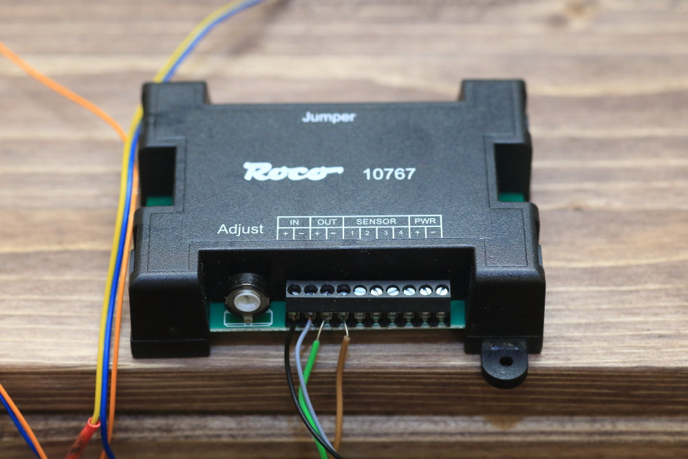

táto krabička je úplne k ničomu v jednom návode tam je zapojená ale v najnovšom návode už zakreslená nebola.
a toto som dokúpil namiesto tej ktorá tam bola pôvodne
