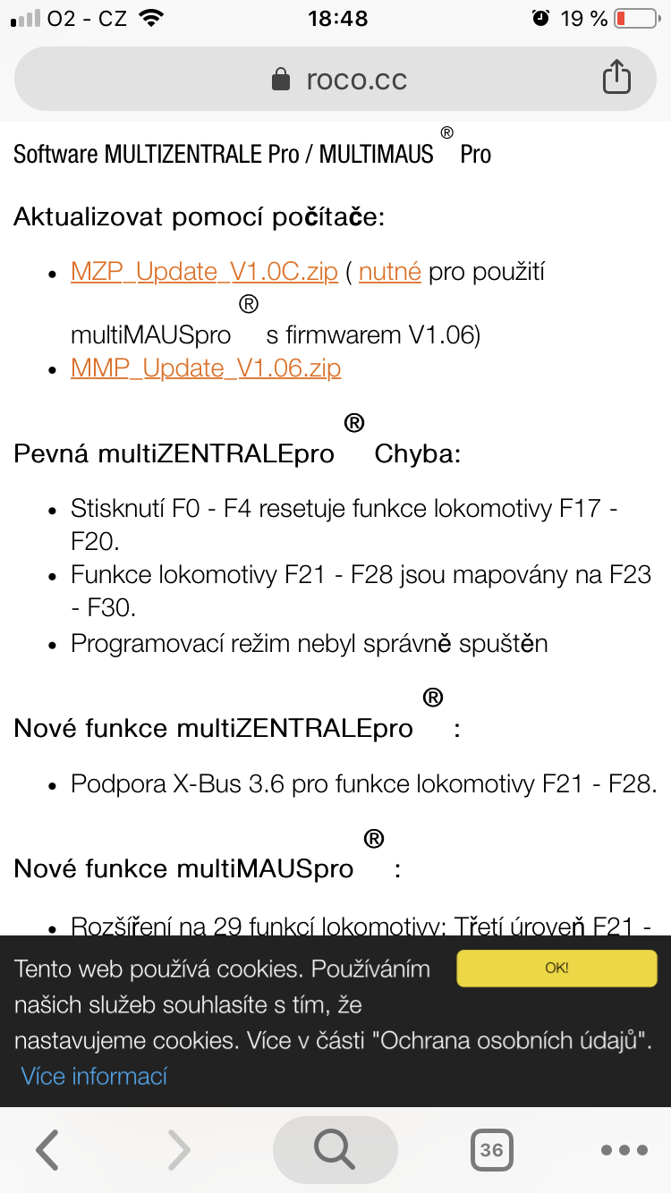

Příspěvekod jiko97 » úte 09 dub, 2019 4:55 pm
Čtu dobře je vydali pro myš soft 1.06 s opravou pro nanoX a Lenz?
jiko97
Příspěvky: 55
Registrován: pon 08 pro, 2014 3:37 pm
Re: Nový firmware Z21 a Multimaus
Příspěvekod fulda » úte 09 dub, 2019 5:42 pm
Nevím kam se koukáš, ale na roco je jen 1.05, na z21 se verze neuvádí.
To co je tvoje fotka je multimaus pro a ta má verzi 1.06 už dost dlouhou dobu.
Nic o NanoX ani Lenz.
