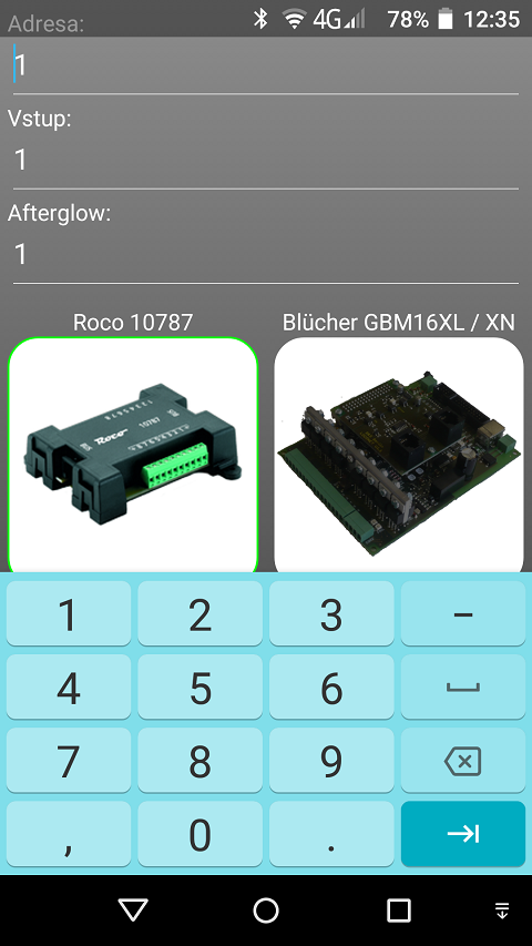

Příspěvekod BohousP » pát 19 led, 2018 11:40 am
Jaké máte zkušenosti se zobrazením obsazení úseků v androidní aplikaci Z21? Nějak se mi nedaří získat informaci o obsazení úseku.
Mám S88 kodéry připojené k Z21 přes interfejs DIGI-CZ 033, který nahrazuje Roco 10787. V Traincontrolleru je vše ok, rovněž v Z21 maintenance tool. Oba programy ukazují správně obsazenost koleje. Ale apka pro android zatvrzele mlčí. V nastavení mám vybrané Roco 10787, nastavenou adresu 1, vstupy 1 až 8 a Afterglow (což netuším, co to může být :mrgreen: ) také 1.
