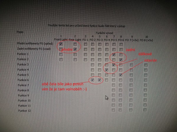

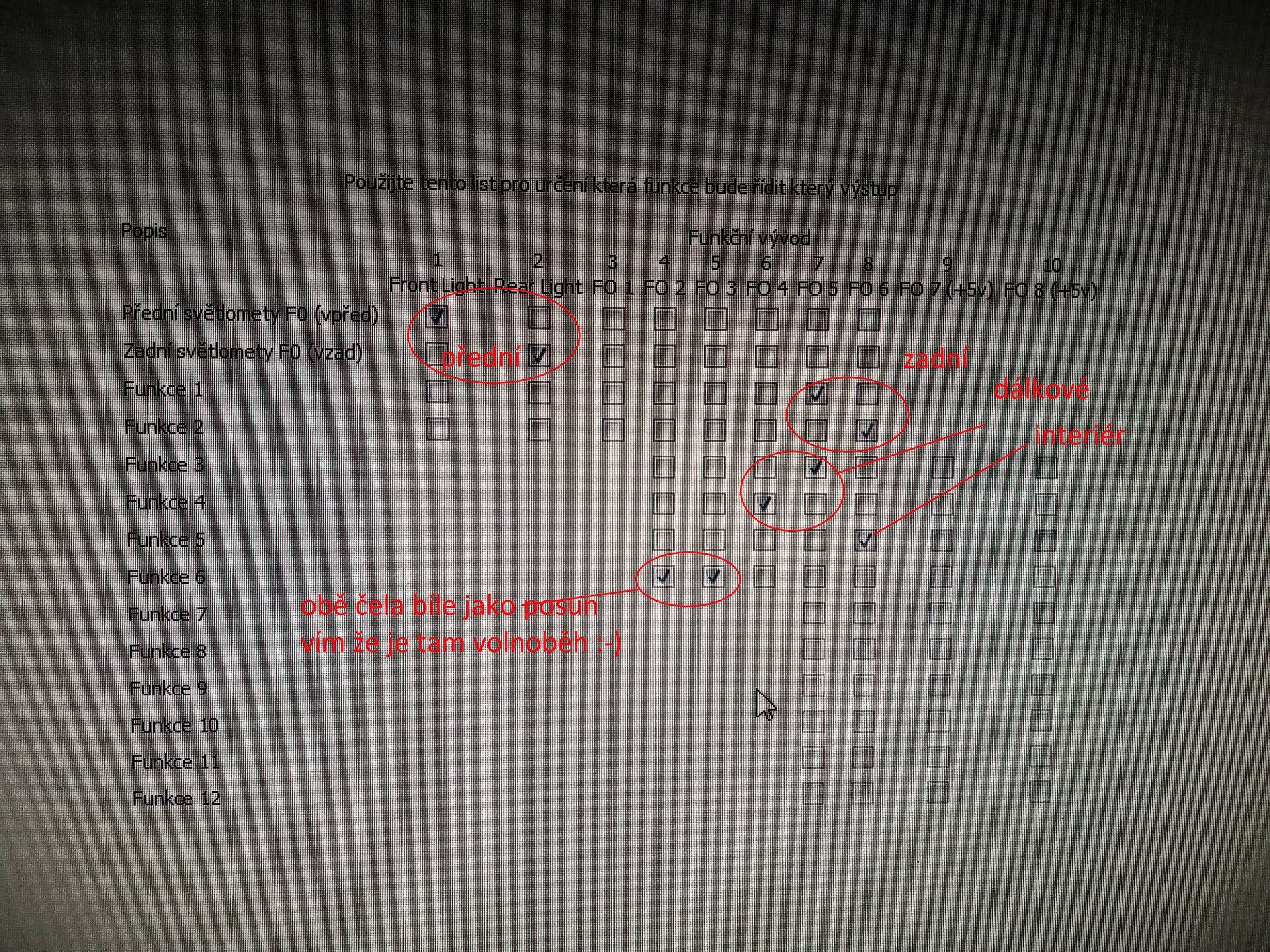

Dokopal jsem se k problematice osvětlení M152 od p.Melichara s Jackovou nahrávkou a pomocí JMRI Decoder Pro jsem jej naučil svítit....skoro jak bych chtěl. Protože to není moje silná stránka, obracím se sem. Na obrázku je vidět, jak jsem si poradil.Když rozžhnu třeba na myši světla, svítí čelo podle směru jízdy a pak zapnu koncový, podle směru jízdy tlačítkem F1 nebo F2, na jednom čele mi dokonce funguje pod tlačítkem F3 dálka v libovolném směru, F4 dálka druhá ale má obrácenou směrovost a nemůžu se toho za boha zbavit, nevím jak. F5 osvětlení interiéru. F6 bílé na obou stranách ale dám to jinam, vím že je tam volnoběh...Prosím pomoc.

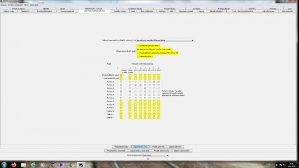

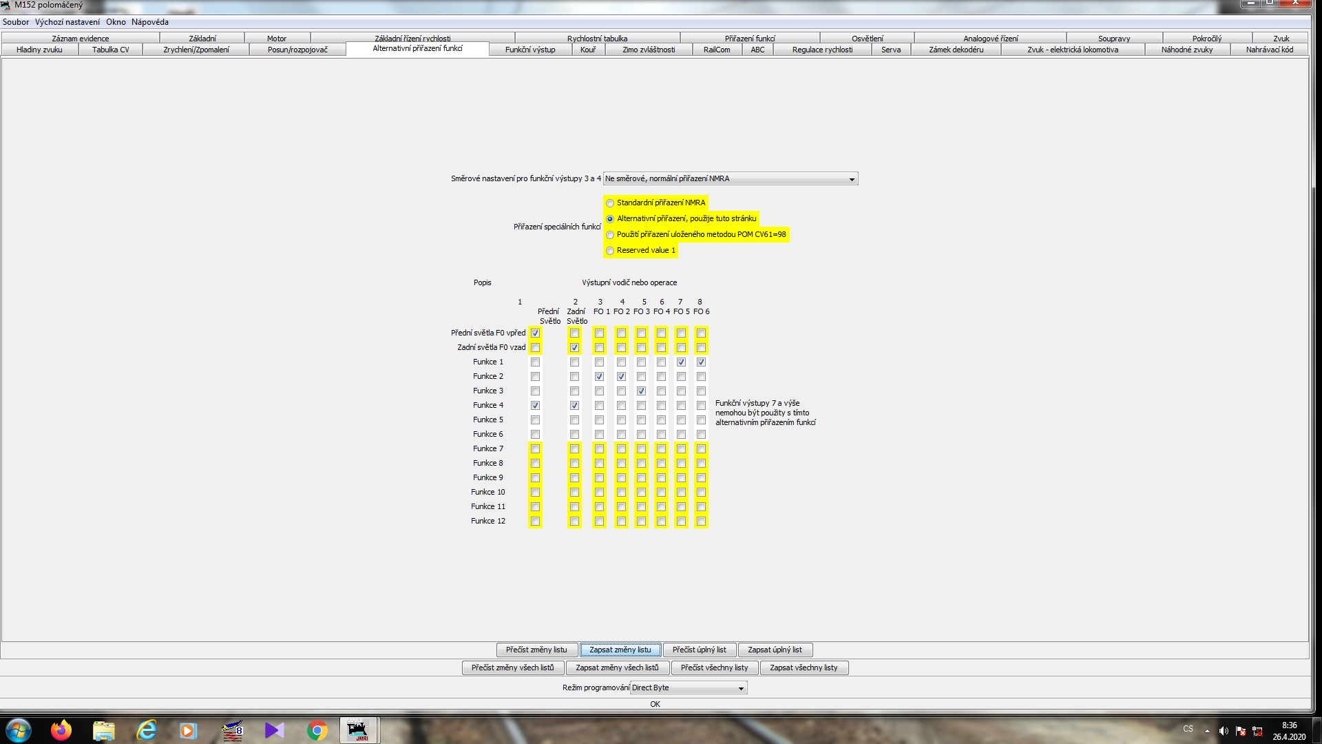

Příspěvekod sidlo » ned 26 dub, 2020 4:44 am
V řádku pro jedno tlačítko (funkci na ovladači) jsou výstupy, které se mají sepnout.
Ve sloupci výstupu (pin, drát z dekodéru připojen k něčemu) je seznam tlačítek na které reaguje.
Pokud jsou v jedno sloupečku více než jedna volba Ano, tak ta výstup reaguje na více tlačítek.
U dekodérů Zimo je možné zvolit více způsobů mapování. Řídí se to CV #61 a bylo to probíráno tady http://diskuze.modely.biz/viewtopic.php?f=6&t=12464&start=30#p271769. Pro normální NMRA mapování je na kartě Alternativní přiřazení funkcí zvoleno Standardní přiřazení NMRA.

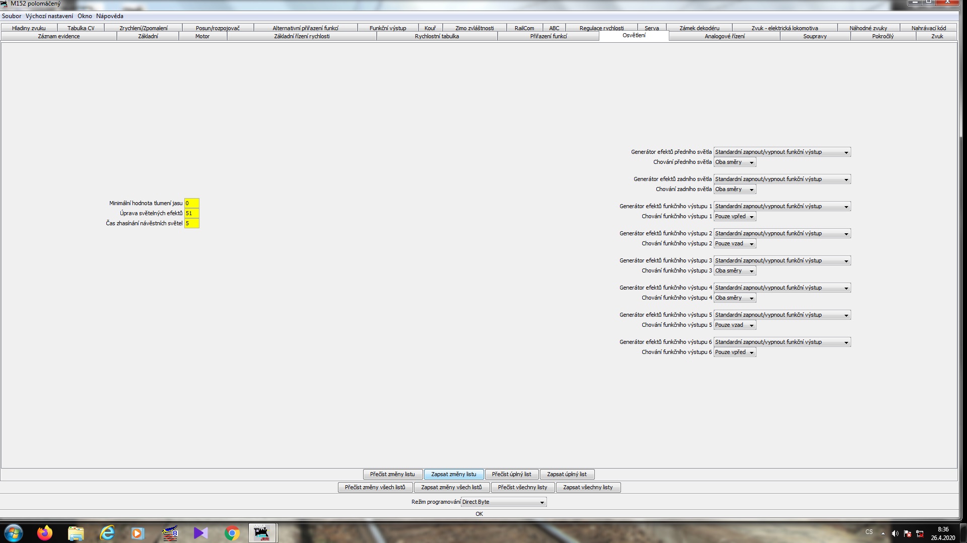

V normálním stavu je směrově závislé pouze Fn0. Z dekodérů Zimo se to dá nastavit směrová závislost ještě pomocí CV #125 - #132 a #159 - #160. To je na kartě Osvětlení.
Základem je přečíst si manuál http://www.zimo.at/web2010/documents/handbuch.htm. Je to ještě o trochu složitější.

Příspěvekod JaroHo » ned 26 dub, 2020 6:53 am
Dobré ráno, díky za pomoc , pročtení manuálu mi moc nepomohlo ale JMRI ano :mrgreen:
Nakonec tlačítkem F0 se rozžhnou světla přední dle směru jízdy, k nim F2 dálka dle směru jízdy, koncový F1 vzadu dle směru jízdy, posun obě čela bíleF4, interier myslím F5
Je to paráda, lehnout si na záda a číst si.....
