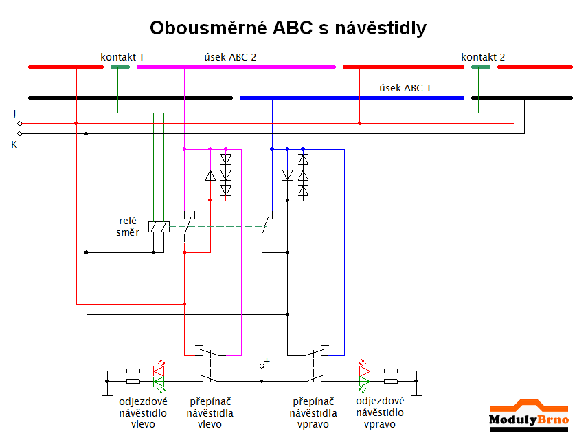

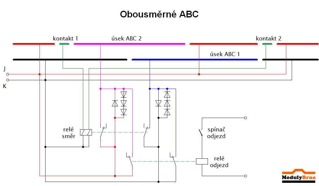

Příspěvekod D » stř 17 pro, 2014 11:58 am
Obousměrné ABC je záležitost na dva detektory a jedno až dvě relé.
Třeba moje zapojení:
Bipolární relé (případné usměrnění a odrušení DCC na vstupu relé není zakresleno) je spínáno krátkým kolejovým kontaktem, pro jednoduchost proti druhé koleji. Podle toho, kterým směrem do úseku vlak vjede, vyruší se ABC ve vjezdu a aktivuje na výjezdu. Samotný odjezd je řešen nezávislými kontakty rušící současně oba ABC buď pomocí dalšího relé nebo jen dvojpólovým tlačítkem.
D

Příspěvekod pepa_TT » stř 17 pro, 2014 3:06 pm
To vypadá zajímavě. Jenom dotaz: pokud pojedou dva vlaky za sebou, nezruší kontakt na výjezdu funkci ABC pro druhý vlak? Podle mne to směrové relé překlene přerušenou kolejnici a vlak pojede dál. Nebo jsem něco přehlédl.
Pepa

Příspěvekod D » stř 17 pro, 2014 8:43 pm
pepa_TT:
Pokud se kolej úplně uvolní, tak si následující vlak opět postaví svůj směr vjezdu. Že lokomotiva při výjezdu změní směr není podstatné, v tu chvíli se jí už netýká.
Samozřejmě schéma je především principiální. Nejsou třeba ošetřené výjimky typu extra dlouhého vlaku (aby nešlo relé tam i zpět naráz). Také, ostatně jako jinde s použitím ABC, se v úseku počítá s jedním vlakem taženým jednou lokomotivou vepředu.
HonzaS:
Překvapivě základní zapojení návěstidel je úplně primitivní. Stačí obyčejné zdvojené přepínače.
(Tady se ale začíná projevovat nevýhoda nedigitálního řízení - hodně drátů. Opakováním úseku přibývá polovina prvotních drátů k ovládání. Ušetřit hodně drátů by se dalo pomocí přidání relé - na pultu vypínač a ten by ovládal relé pod kolejištěm, které by simulovalo třeba ty vícenásobné přepínače, zatímco do něj by z pultu vedl jen jeden drát a společná zem.)

Příspěvekod HonzaS » stř 17 pro, 2014 9:57 pm
D:
já taky nechci nedigitální řízení 8) , ale zase nechci mermomocí všechno na PC. Chci chodit kolem kolejiště a jezdit s mašinama, část věcí mít automatizovanou (třeba zrovna v tomhle případě ABC a shazování návěstidel po projetí vlaku.)
V analogu jsem si drátování užil dost. Vlastně vyřešit tohle a dám dohromady celý nádraží.
Chtěl bych to zkusit dát dohromady pomocí těchto komponent:
http://www.steelectronic.cz/inpage/040-rele-abc/
http://www.steelectronic.cz/inpage/037-dcc-5sem/
žádný tlačítka nebo ruční přepínače. Třeba nakonec zjistím, že jsem vyhodil zbytečně peníze. Ještě dumám jakým čidlem přinutit výše uvedený dekodér, aby shazoval návěstidla zpět na stůj po odjetí vlaku.
Ty obrázky kreslíš ? Jsou to docela dobrý nápady !
