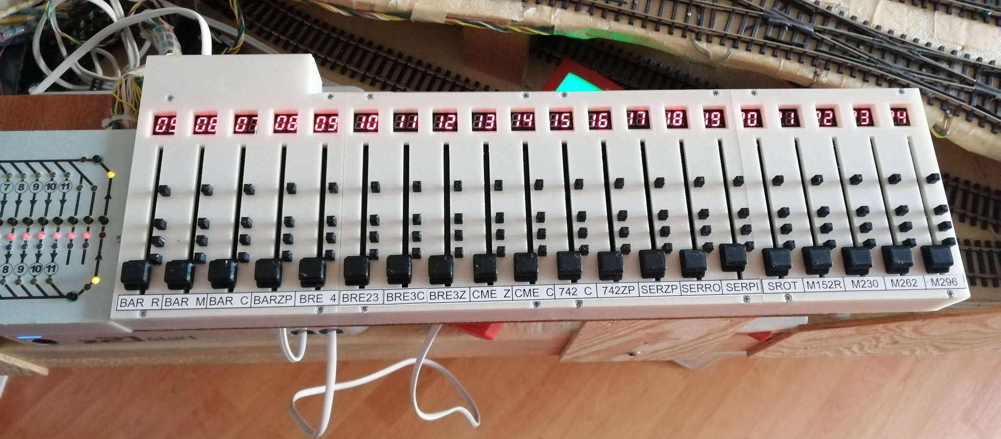

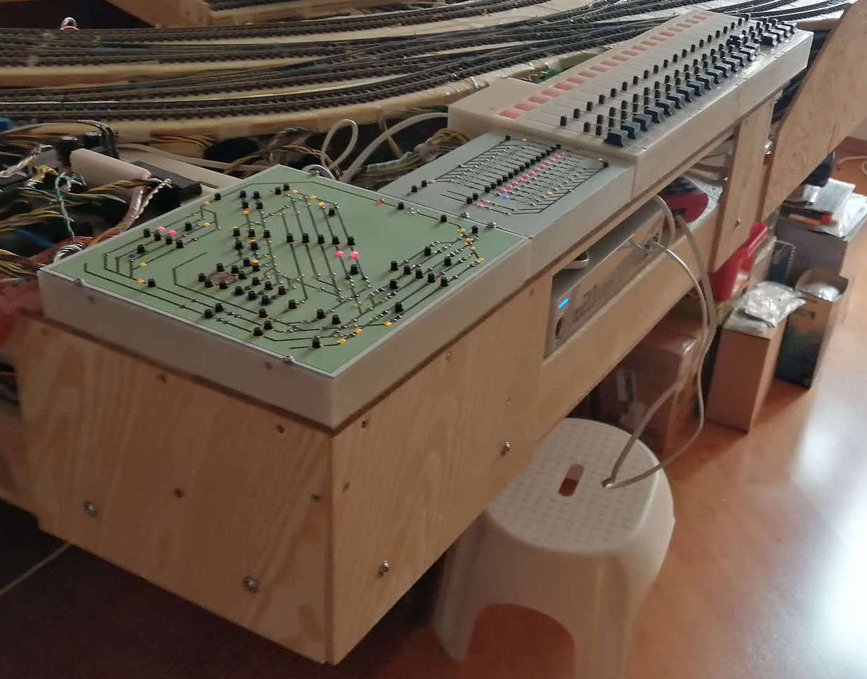

Mým šnečím tempem jsem dodělal těch naplánovaných 20 Simplemausů a udělal na ně krabičku. Délka pultíku 40 cm se dá s přehledem ovládat. Ke každému poťáku mám popisku 5 písmen, jako mám v MM, a 4 tlačítka na ovládání reverzu, funkce F0-F4, a nouzové rychlé zastavení. Pro mě lepší, než vycvakávat a hledat na displeji.
Všechno funguje a lokomotivy reagují okamžitě. Mohlo by jich být víc, ale to už by se mě nevlezlo do rohu kolejiště, kde mám taky ostatní ovládání kolejiště. Výhybková trasa odkud - kam, tlačítka pro návěstidla volno/posun, točna.
Ovládání z mobilu a podobně, mě neoslovuje. Tak moje otázka (kdysi položená), kolik je schopná centrála ovládat lokomotiv je zodpovězena. Hodně, a bez vlivu na zpožděné reakce.

Příspěvekod HonzaM » sob 27 lis, 2021 10:31 pm
Jak je to kolejiště velké a v jakém měřítku to je, v H0? Jsou někde k vidění snímky kolejiště a třeba někde k vidění kolejové schema?
Příspěvky: 4562

Příspěvekod look23 » ned 28 lis, 2021 12:25 pm
jipol57: Ty dvě lokomotivy s adresou 08 nebo 09 jezdí ve dvojici? Neperou se pak ty ovladače, když jeden říká jeď a druhý stůj?

Příspěvekod jipol57 » ned 28 lis, 2021 3:01 pm
Moje dílo je představené tady: viewtopic.php?f=1&t=11830&hilit=300x175
Jen čas pokročil a já pomalu pokračuji, tak je toho postaveno víc než prezentuji. Budu to muset napravit.
look23: Nerozumím přesně otázce a proč zmiňuješ 08 a 09, všechny jsou si rovny.
Odpovím jak to funguje. Každý jeden z těch ovladačú má pevně nastavenou adresu pro lokomotivu, od 5 do 24. Stejné číslo adresy má pak ovladač v systému pro centrálu. Mám nastavené pevně 1. 2. 3. pro 3 MMaus, nepoužívám všechny najednou, ale mohu s rozbočkou na X-BUS. A 5 až 24, jsou adresy každého ovladače. Ještě mám volné adresy 4, 25 až 31. Centrála by měla zvládnout všechny.
MM používám pro další loko které mám, ale nejezdím s nimi často. A nebo pro použití zvuků a rozšížených funkcí těch 20-ti, které ovládám ze Simple. Protože SimpleMaus umí funkce jen do F4.
A když převezmu řízení na MM ze Simple, tak jen bliká displej. Stejně jako když z jednoho MM převezmeš řízení jedné loko na druhý MM. Tam začne blikat symbol mašinky na displeji. Nic se nehádá, jen se přebere řízení.
Popis Simple je u Fuldy, za což mu znovu děkuji. http://www.fucik.name/masinky/simple_maus/ jen jsem to smrskl do nudličky široké 2cm viewtopic.php?f=6&t=11401&start=30#p236268
Edit: Asi jsem pochopil, proč se ptáš na 08 a 09. Podle obrázku to vypadá že tam jsou 2x. Nene, je to jen tím, že displeje jsou zapuštěné a tak v tom pohledu nejsou vidět všechny segmenty. Ale jsou tam všechny adresy lok. jen po jednom. 05,06,07,08,09,10, .... 24

Příspěvekod look23 » ned 28 lis, 2021 8:23 pm
jipol57 píše:Edit: Asi jsem pochopil, proč se ptáš na 08 a 09. Podle obrázku to vypadá že tam jsou 2x. Nene, je to jen tím, že displeje jsou zapuštěné a tak v tom pohledu nejsou vidět všechny segmenty. Ale jsou tam všechny adresy lok. jen po jednom. 05,06,07,08,09,10, .... 24
To bylo přesně to co jsem chtěl vědět. Dík
