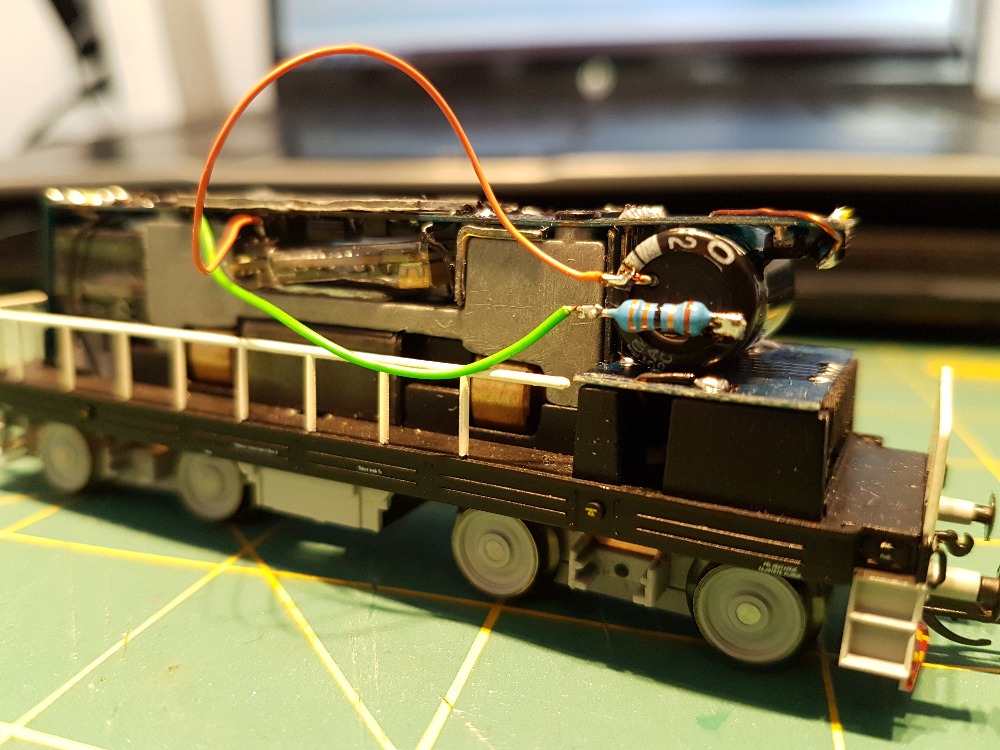

Mám prosbu a dotaz. Nedávno jsem začal ozvučovat mé lokomotivy dekodéry Zimo. Po instalaci dekodéru Zimo MX 648P16 do TT Tillig hektora, se při pomalé jízdě přes plastové srdcovky výhybek EW1 a někdy dokonce i na rovném úseku, začala lokomotiva zastavovat. Vyčistil jsem sběrací plíšky i dvojkolí, zvedl hmotnost vlepením olověných plíšků všude tam, kde se dalo, vyndal jsem bandážovaná dvojkolí a nahradil je dvojkolími bez bandáží, ale situace je pořád stejná. Jde konkrétně u výše zmíněného dekodéru nějak rozumně připojit power pack s elektrolytem 1000 mikro? Jestli ano, je možné někde vidět schéma? Předem děkuji za případné odpovědi. Zdeněk

Příspěvekod Bedlisch » ned 17 pro, 2017 9:16 am
A co si takhle přečíst návod? Je to tam více než dobře popsané.

Příspěvekod zderem » ned 17 pro, 2017 10:44 am
Děkuji za odkaz. Jestli jsem to dobře pochopil, bude stačit odpor 33 ohmů do série s plusovým vývodem kondenzátoru a zapojit na správné kontakty.

Příspěvekod Bedlisch » ned 17 pro, 2017 12:03 pm
Ano, byť lepší je to zapojení s diodou, odporem a tlumivkou. Ovšem s místem v TT hektorovi to moc slavné není, takže je to dost o kompromisu.

Příspěvekod zderem » stř 27 pro, 2017 11:48 am
Musím ještě jednou poděkovat za popostrčení v otázce power packu do hektora. Kondenzátor 1000uF/25V spolu s odporem 33 ohmů jsem nainstaloval do kabiny a i ta nejpomalejší jízda přes plastové srdcovky je bez výpadků. Bylo tedy ještě nutné přestěhovat jednu smd diodu, aby bylo místo pro elektrolyt.Musel jsem obětovat průhled kabinou, ale klidná jízda za to stojí. Děkuji a bastlení zdar :-)
