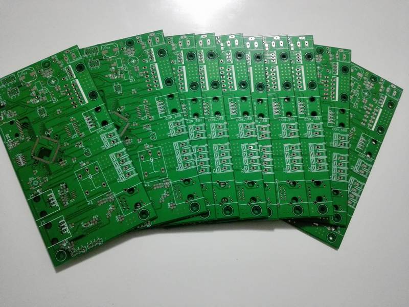

Příspěvekod zavovi » pon 17 říj, 2016 9:26 am
Tvorba stále pokračuje. Prototypové desky jsou vyrobeny. Potisk jsem samozřejmě zkazil a poslal jsem špatnou vrstvu do výroby. Ale je to jen prototyp.
Dále se také snažím odpovídat na Vaše dotazy. Spousta dotazů se opakuje, tak většinu umisťuji veřejně zde: http://www.zavavov.cz/cz/tcs/otazky-a-odpovedi/
Pokrok také nastal v SW. Nově je možné v centrále snadno provést aktualizaci firmwaru. A nakonec jsem se pustil i do XpressNet sběrnice pro komunikaci s ovladači.
Naposledy upravil zavovi dne úte 24 črc, 2018 1:34 pm, celkově upraveno 1
