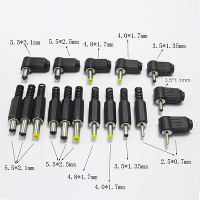

Zdravím,
potřeboval bych radu ohledně napájení centrály z21 start (bílá ze startsetu). Nevím jaký typ konektoru ze zdroje se zastrkává do z21čky, jestli 5,5x2,1 nebo 5,5x2,5. Původní zdroj nemám a vstup do centrály nedokážu tak přesně změřit. Zastrčit tam jdou oba dva typy konektoru. Máte někdo zkušenosti s dokoupením neoriginálního zdroje?
Předem děkuji
