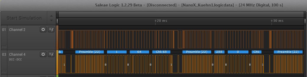

zavovi píše: ..., ale spíš používám logický analyzátor Saleae a tam převod na DCC. Neumí to rozeznávat pakety (dalo by se to dopsat, ale na to není čas).
Nemusíš nic dopisovat, já používám analyzátor odtud.

Pater píše:
Něco takového mám taky, možná zrovna tohle. Myslel jsem tím, že to neumí ještě rozeznat typ paketu a rozepsat data. Jako třeba že se jedná o ovládání lokomotivy s adresou A a rychlostí S.

Příspěvekod Pater » stř 08 bře, 2023 7:09 am
zavovi píše:Myslel jsem tím, že to neumí ještě rozeznat typ paketu a rozepsat data. Jako třeba že se jedná o ovládání lokomotivy s adresou A a rychlostí S.
Rozepsat data opravdu neumí, ale adresu zobrazit umí, je to hned za preambulí (loko s adresou 1). Ten další paket (255 za preambulí) je idle.

Příspěvekod zdeno » stř 08 bře, 2023 8:28 am
kazdy nech pouziva to, co mu vyhovuje.
Saleae osobne pouzivam na detekci hardware chyb. Perfektne to ukazuje hazardy a casovani.
Na programove chyby je to neprehledne.

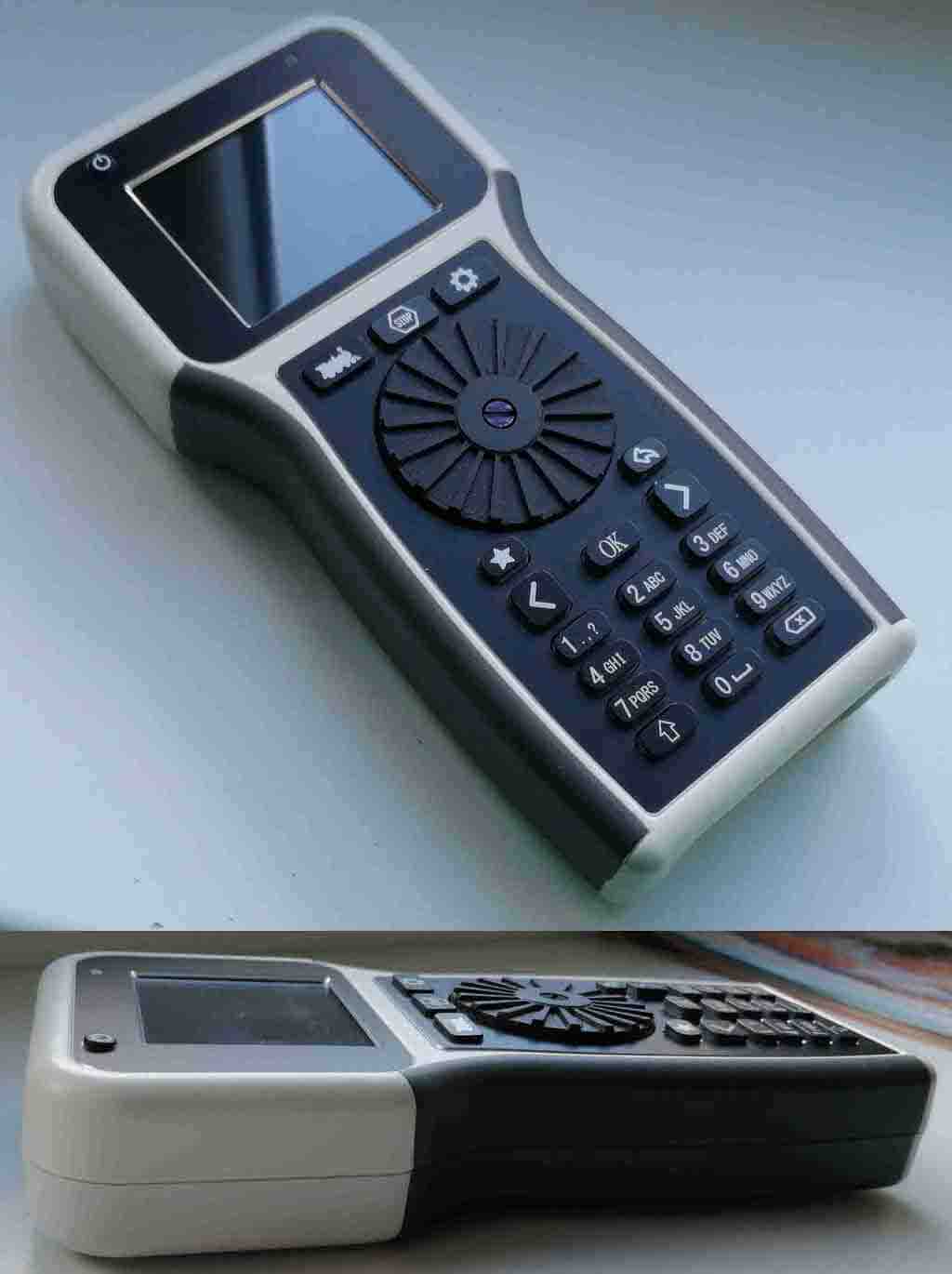

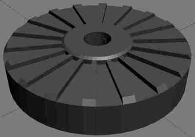

Koupil jsem si skvělý ovladač TCS-RC. Můžu doporučit. Jen mi nevyhovovalo vysoké kolečko. Mám asi tlusté prsty a špatně se mně mačkaly tlačítka u něj. Vytisknul jsem si náhradní, nižší, s vroubky a točím s ním zvrchu.
Kdyby byl na tom někdo stejně, přikládám STL soubor, pro tisk 3d.
TCS.RAR
(17.8 KiB) 284 krát
To uprostřed, co vypadá jako šroubek, je hřídelka enkoderu, kterou jsem začernil fixkou.

Ten knoflík je dobrý nápad, zejména pro verzi s enkodérem. Souhlasím, že je to výborný ovladač s řadou výhody, které u většiny ovladačů nenajdete, například možnost si zvolit vlastní číslování funkcí bez ohledu na jejich pořadí v dekodéru. Uvítal bych ale jedno doplnění. Ovladač sice není prvoplánově určen pro kluby a modulářská setkání, ale i doma se občas stane, že přijde kamarád a chce předvést lokomotivu, kterou si přinesl. Připadá mu podivné, že je jedinou možností ji naprogramovat do ovladače kompletně se všemi údaji, tedy kromě adresy také názvem, maximální rychlostí, počtem rychlostních stupňů a počtem funkcí, kterou pak bude nutné smazat. Nevím zda takovouto zkušenost mají i další uživatelé, ale myslím že by mělo být možně přímé zadání jen adresy, nebo alespoň zkrácené vložení lokomotivy, kterou nebudu chtít provozovat trvale. Variantou by mohlo být i řešení jako má WLANmaus, tedy možnost zvolit alternativně režim přímého zadávání adresy. Hezké řešení je u Engine drive, při každé volbě lokomotivy mohu zvolit zda chci zadat adresu, nebo vybrat z uložených.
