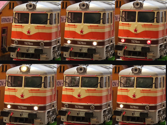

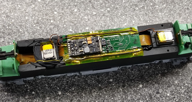

T678.013 MTB HO POMERANČ
Zvuk Jacek+CV Martin, ZIMO MS450P22
V podstatě je to samé jako zde uvedl Martin s T678.007.Mašina je jen jinak probarvená.Dálková světla také po zhasnutí prosvítala proto i já jsem zde musel dát odpor 10ko aby se tranzistor uzavřel.
Edit:
Ozvučnice jsem použil od pana Balíčka/esp který je snad jediným dodavatelem ozvučnic pro dané modely.Tyto ozvučnice přesně padnou do balastu.

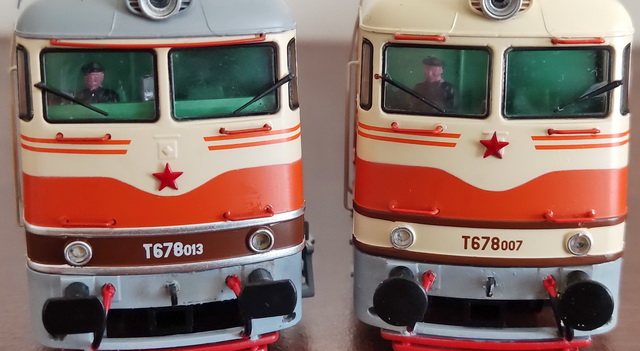

Mohu konstatovat,že co se týká celkového probarvení modelu, popisek,znaků,tak dávám klobouk dolů.Opravdu kvalita potisku si troufám říct je skoro jako od PIKO,ROCO....

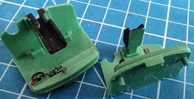

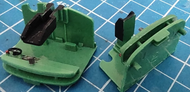

Jednu výtku k modelu ale mám.Když se podíváte na foto skutečné mašiny (foto jsem si s dovolením od někoho zapůjčil) a porovnáte to s modelem,tak vidíte neskutečně velký přesah palubovky.Úprava je jednoduchá.
Pravá mašina palubovka po úpravě

Příspěvekod HO Dušan » čtv 30 lis, 2023 6:16 pm

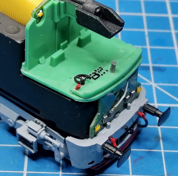

Postup úpravy palubovky.
