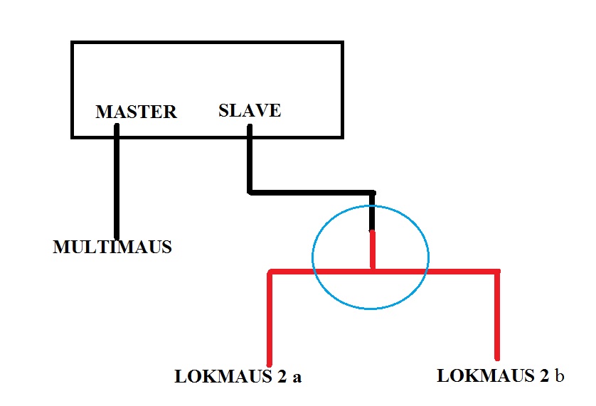

Příspěvekod Tomáš » sob 20 dub, 2013 1:36 pm
Podařilo se mi sehnat dostatečné množství lokmaus2 za dobrý peníz, takže už jen zbývá pořídit tu správnou spojku (rozbočku). Kde se to dá koupit případně jaký typ (jméno) to má díky?

Re: DCC zapojení pro dva
Příspěvekod D » sob 20 dub, 2013 2:10 pm
Tomáš:
Jestli to nehodláš tahat do nějaké velké dálky (tak do tří metrů), použij běžnou rozbočku 3×RJ12.
