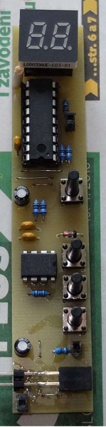

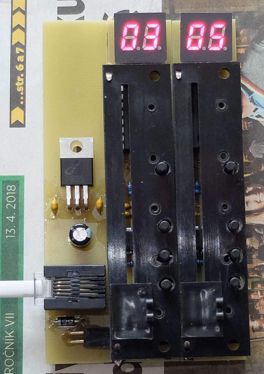

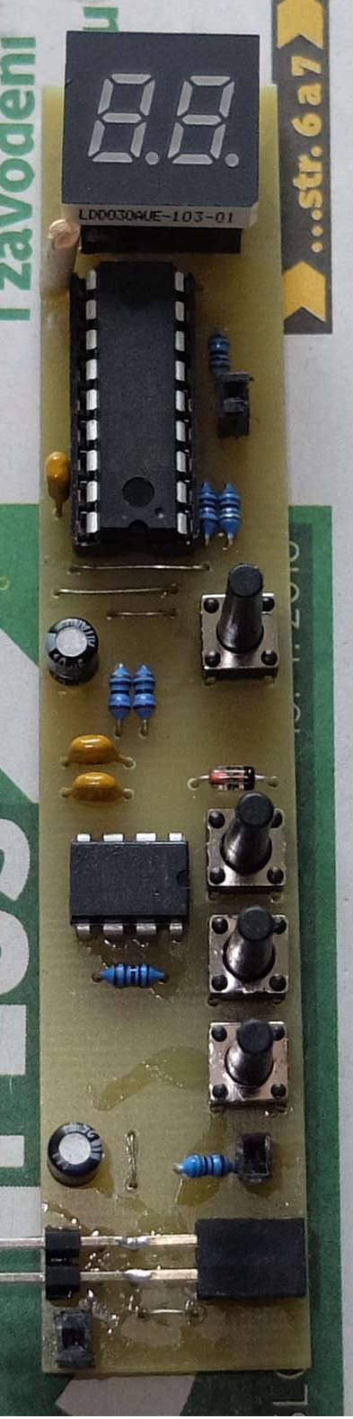

Příspěvekod jipol57 » čtv 24 kvě, 2018 4:50 pm
fulda píše:Takové nudličky už jsem potkal. Používal to Jarda Vorlíček.
Sice nemám žádnou z21 s posledním softem, ale myslím, že by měla fungovat.
Tak mě to nedalo a hned 2 prototypy jsem složil. A opravdu fungují.
Jindro, na svých stránkách máš k tomu český návod a popisuješ tam možnost místo centrálního stopu jen stop pro danou lokomotivu. To je tvoje dílo? A dá se někde sehnat? Docela by se mě to k tomu hodilo.
Potenciometr je nasunutý na pinech, aby byla možnost se dostat k součástkám. Dá se takových modulů připojit několik , teoreticky až 31. Jestli by to utáhla centrála a ten společný stabilizátor co je vlevo.
Příspěvky: 1745
