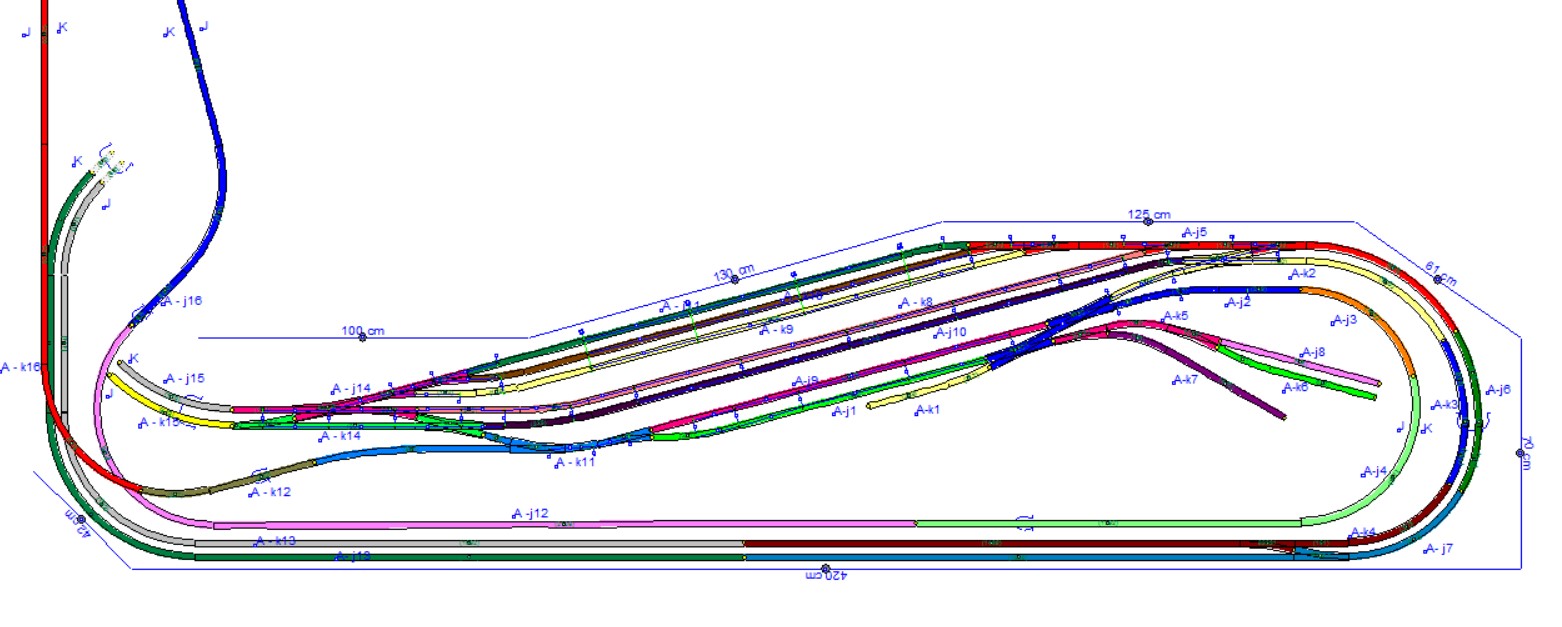

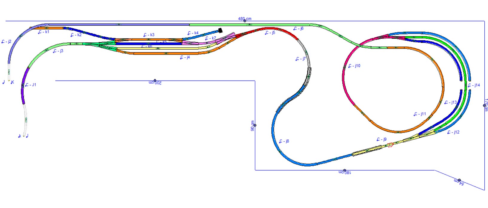

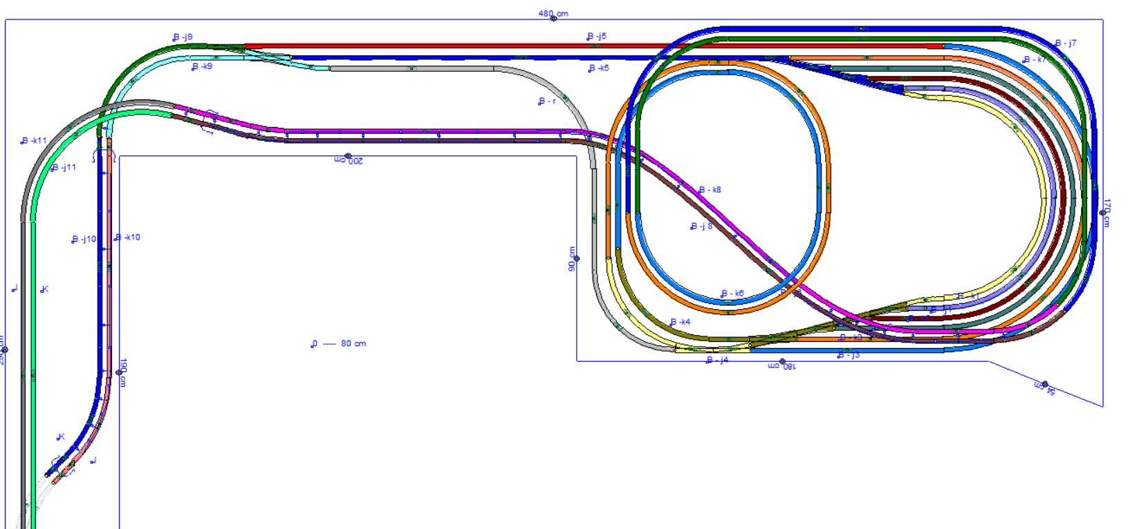

jejda,pánové,nastala chyba medzi ústredňou a telefónom :lol: zle som načrtol problém :roll: situacia sa má takto..
centrála A a DO 2x 8+8... t.j. 32 blokov
zosilovač B a DO 1x8 + 1 x 8+8 t.j. 24 blokov + reverz
zosilovač C a DO 2 x 8+8 t.j. 32 blokov
to čo bolo zobrazené bol priestor na uloženie detektorov obsadenia... a tam jednoducho neviem dodržať tie vzdialenosti od kolaje k DO :| trochu tam vidieť údaje ..napr. A - j4 , čo znamená zosilovač A ,koľajnica j, blok 4...atď,každá farba vyznačuje samostatný blok...
kolajisko je na tomto vlákne...
http://diskuze.modely.biz/viewtopic.php?f=1&t=11175
teda sa ešte takto spýtam..v čom sa prejavuje ten problém pri dlhých vodičoch..a) nesignalizuje správne obsadenie, alebo b) ruší DCC signál...ale A) sa mi zdá nepravdepodobné...
salem1309
Příspěvky: 40
Registrován: ned 13 zář, 2015 7:01 pm
Re: detektor obsadenia
Příspěvekod salem1309 » pát 27 dub, 2018 7:18 pm
a ten problém s prepojením by nastal na úseku : C - j1 -blok s návestidlom a blok A j 16...ale to už opravím a pridelím A j16 k C..len stále tie prekliate dĺžky vodičov.. :twisted:
