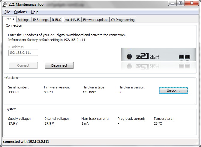

Môžem sa Vás spýtať čo je vlastne výhodou aktivácie z21start?
Pripojil som ju na router od Z21 a pripojil sa cez aplikáciu mainterance, čakal som že ma to nepustí ďalej ale ja som si v pohode updatoval firmware, následne prečítal dáta z dekodéra, naprogramoval ho, proste nechápem čo tam treba aktivovať? Alebo načo?
Edit: nedá sa ovládať koľajisko cez mobilnú aplikáciu :D
