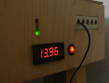

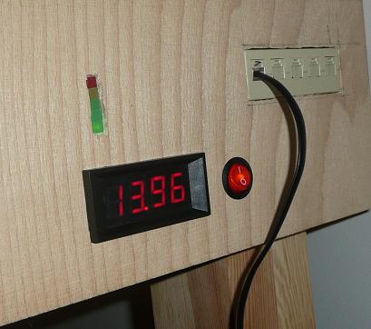

Příspěvekod fulda » sob 07 pro, 2013 8:58 pm
Uklidil jsem si trochu čelní panel.
Pro zajímavost číslicový voltmetr ukazuje maximální hodnotu DCC signálu a ledkový ukazatel zatížení.
