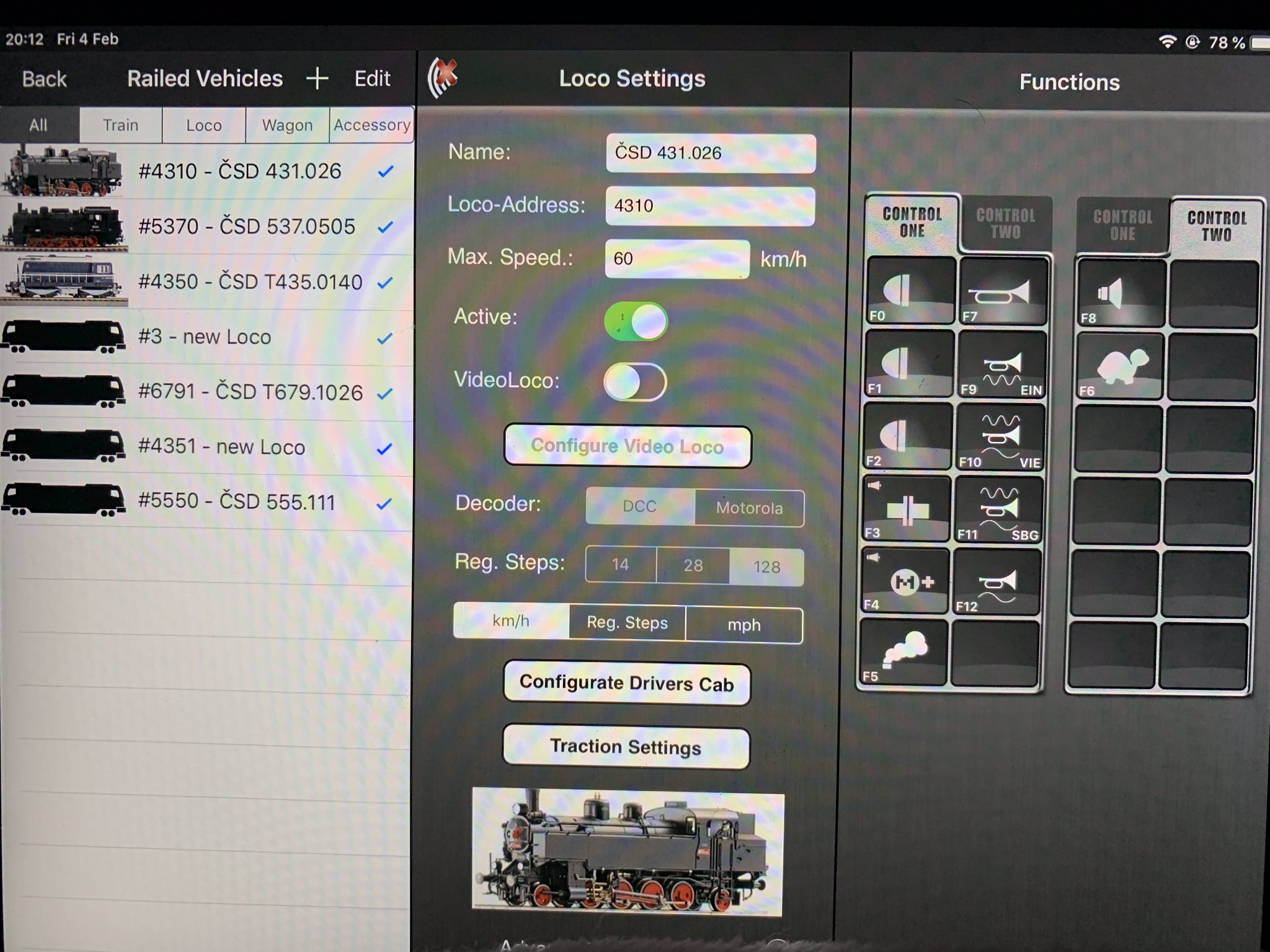

Používám tablet od Apple, kde bylo možné stáhnout aplikaci Z21 mobile HD 2.31.31
Moje aplikace vypadá takto:

Aplikace vypadá úplně jinak, než ta pro Android. Řekl bych ale, že používáš tu starou verzi z21 mobile, novější je verze aplikace Z21 bez přívlastku (bez toho červeného Tauruse v ikoně, modrá linka dole v ikoně). Stáhni si a vyzkoušej tu Z21, je lepší.

Děkuji Knollovi a Alikovi za rady - obojí pomohlo - začal jsem používat aplikaci Z21 místo Z21 mobile a popisované funkce skvěle fungují :)
Stejně tak funguje export Layoutu u aplikace Z21 mezi mobilními zařízeními Apple (nebyl jsem ale schopný importovat z aplikace Z21 mobile Layout do novějši aplikace Z21 - nevadí, moc toho k exportu nebylo :D )
