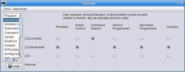

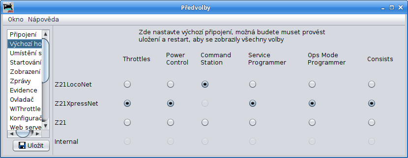

Příspěvekod sidlo » stř 05 led, 2022 8:00 am
Pokud se vám stane, že po připojení centrály Z21/z21 k JMRI DecoderPro vám nejde programovat dekodéry, tak je chyba ve Výchozí hodnoty Připojení. Opravte si nastavení viz obrázek.
