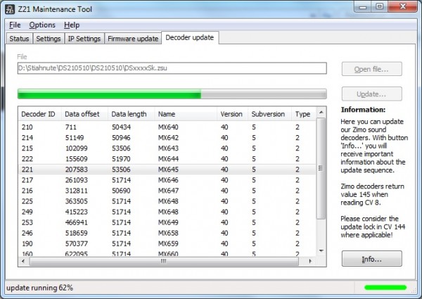

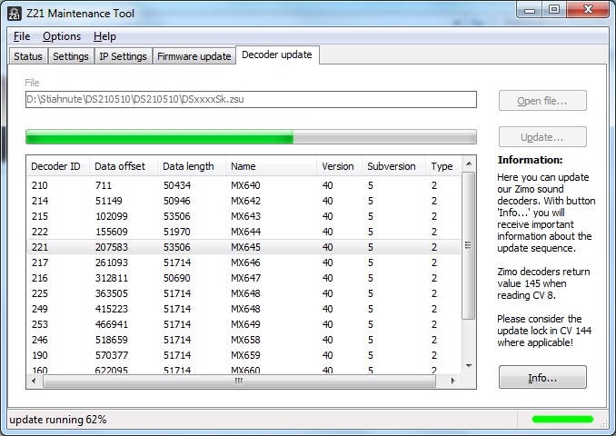

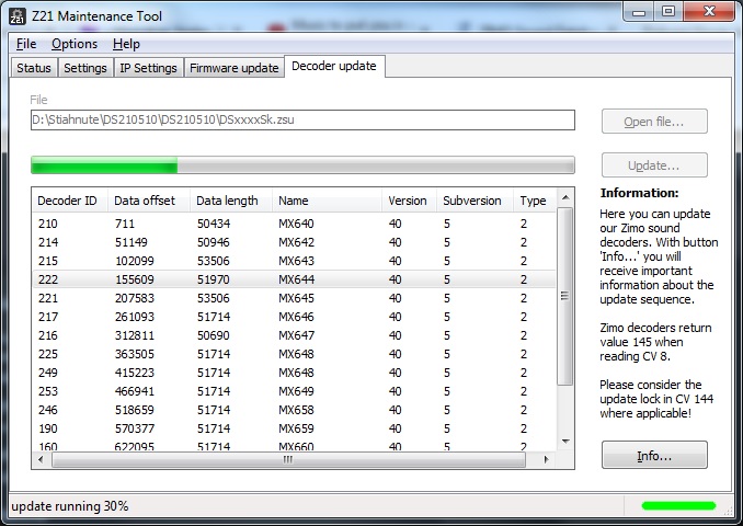

Příspěvekod A2C » stř 06 říj, 2021 7:58 pm
Potvrdzujem.
Od posledného update aplikácie a FW, ani jedno padnutie updatu, či nahrávania zvuku (predtým to bola skôr lotéria kedy viacmenej vždy vyhralo Casino), aktuálne ich mám za sebou cca 20, aj oficiálne nepodporované dekodéry!
Příspěvky: 1747
