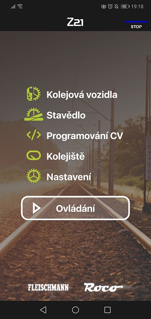

Ano, dá. Na úvodní obrazovce aplikace Z21 mobile je velké tlačítko Programování.

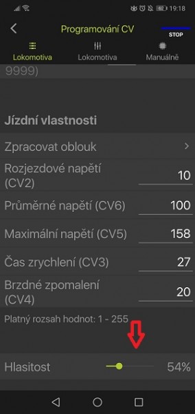

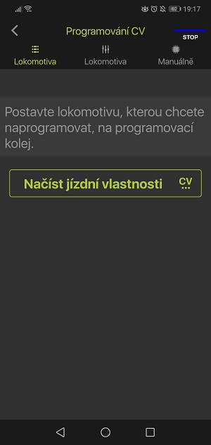

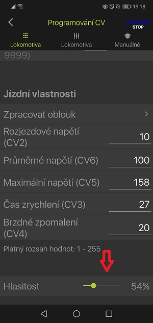

Pridávam pár obrázkov ako v novej aplikácií upraviť hlasitosť
1 obr.- Dáme programovanie CV
2 obr.- Dáme načíst jizdní vlastnosti
3obr.- Dáme hlasitosť posúvaním doprava/doľava
Pomaly sa učím..

Příspěvekod brut » stř 06 kvě, 2020 5:56 pm
Tak skusim novu apku, to sa mi zda najjednoduchsie.
Aj tak stale nikde nenachadzam, pod akym CV je na mojom dekoderi hlasitost. Dakujem.

Příspěvekod brut » pát 08 kvě, 2020 7:33 am
Tak nova apka z21 to riesi uplne komfortne. Precitala, ze dekoder je zimo, nastavit hlasitost je hracka, brzdenie som dal na 20 a vsetko ide ako ma. V starej apke som sa nevedel k nicomu dopatrat a v papieroch od masinky bolo minimalne info. Dakujem za pomoc.
