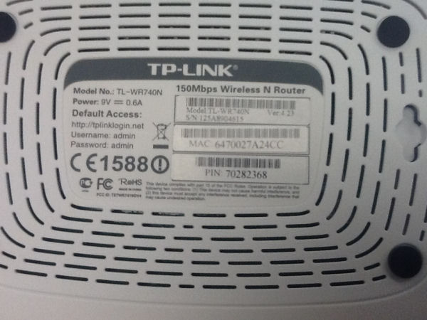

Takže skúšal som to ešte raz a záver je takýto:
Rooter TP-Link, ktorý je dodávaný k Z21-čierna je už od výroby nastavený na WPA2-PSK kryptovanie a funguje. Skúšal som aj zložitejší názov SSID aj heslo obsahujúce malé/veľké písmená, čísla aj špeciálne znaky. Všetko normálne beží.
Keď ale skúsim myš pripojiť k domácej WiFi sieti - ADSL rooter od poskytovateľa internetu (Vodafone.de) - tak to nefunguje. Skúšal som aj vypnúť WPA2, aj heslo tvorené len číslami.
Takže záver je - myš podporuje WPA2-PSK / AES a aj zložité heslá ale nefunguje so všetkými rootrami. :shock:

Ja som to vyriešil nasledovne - snáď to niekomu pomôže:
Keďže hlavný rooter nemôžem vymeniť - ide o ADSL rooter s výstupom na telefónnu linku, rooter TP-link dodávaný so Z21 som napojil do siete nasledovne.
Hlavný ADSL rooter IP 192.168.0.1 - zapnutý DHCP + WiFi siet A.
TP-link IP 192.168.0.10 - vypnutý DHCP + WiFi sieť B.
Kábel z ADSL rootra som zastrčil do LAN portu 1 a centrálu Z21 do LAN portu 2 na TP-linku (WAN nezapájať).
Takže myš pripojím k WiFI, ktorú vytvára TP-link (WiFi sieť B, chránená heslom, WPA2-PSK / AES) a všetko funguje ako má. Počítačom sa viem dostať na Z21 (Z21_Maintenance + TrainController).
Nevýhodou je, že mám 2 WiFi siete - rooter TP-link mám zapojený do predlžovačky so Z21 - keď nepoužívam, vypnem.
Výhoda - rooter TP-link je v miestnosti, kde je koľajisko - takže mám super signál. :D :D
