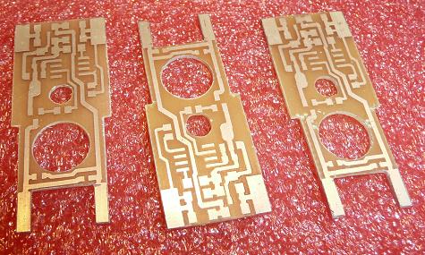

Příspěvekod fulda » pát 16 srp, 2013 7:04 pm
Dneska jsem si připravil 3ks plošňáku, zjistil jsem, že je to bezva práce s pilníkama, takže se mi to už nechce opakovat.
Odhaduju, že tyto 3 osadím, jedej si nechám, druhej zabaví Honza a třetí bude pro nejrychlejšího nakupujícího.
Příspěvky: 5377
