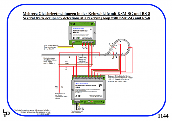

Finální řešení je toto.
Respektivě ještě "kombinace" s dvoukolejkou (Vlak se mi nevrací na tu z které přijel)
Takže KSM-SG, detekovaná přez RS-8
Po kolejišti mám rozvedené 4 větvě.
J+K(a) do detektorů respektivě napájení kolejí, z centrály LZV200 napájeno trafem 1
J+K(b) čistě jako digitál do WD 10, z centrály LZV200 napájeno trafem 1
AC, jako samostatné napájení pro WD10 a napojeno solo trafem 2
R+S
Do budoucna přibude booster a trafo 3.
Objednal sem jedno TR150, ale bylo na objednávku takže dorazilo po půl roce.
Mezitím jsem pořídil druhé TR150(skladové), které mám jako přípravo pro booster (trafo3)
A myslel jsem že ho budu používat jako(trafo 2), ale v tom jsem zjistil, že na mé větvi dodatečné štávy mám WD10 (max 16A) a KSM-SG (min16A)
Takže bud
A) Uložím TR150 do krabice a počká si na booster, a koupím trafo 16V aby splnilo obě podmínky
B) rozdíl 1V není limitující a bude to šlapat tím pádem než budu potřebovat booster můžu provozovat 2x TR150
C) Trafo 16V nenajnu, nebo mít obě podmínky na knop je nevyhovující budu muset přidat další rozvodnou větev.
D) jednu tu smyšku budu napájet J+K(b) větví z centrály? ta má 16A ale měl jsem za to že J+K bych neměl plnit zbytečnostma co jdou vyřešit jinak.

Bod. 1 byl výběr a řešení smyčky, to po diskuzi vyústilo ve výběr řešení viz. obrázek výše od LDT.
A ano zapojení a fungování je triviální a "krabičkové" takže splňuje přesně co jsem potřeboval.
Toto považuju za vyřešené.
Bod. 2 a to nový dotaz navazuje na potřebuju napájet modul smyčky 16V, které momentálně nemám jak splnit a tak zjištuji jak to vyřešit.

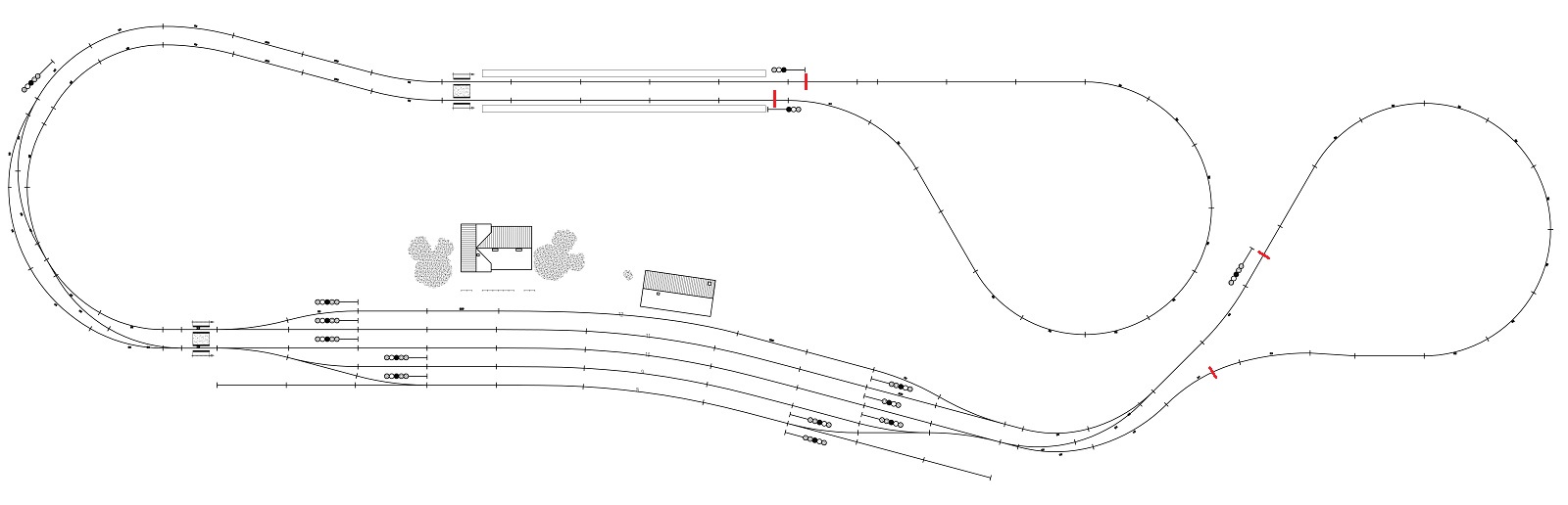

Na našem dětském kolejišti provozujeme falešnou dvoukolejku s dvěma smyčkami, Moduly STE023 jsou krajně nespolehlivé, poohlížím se tedy po něčem, co by nepracovalo na principu detekce zkratu.
Digikeijs DR5013 je pasé, Roco Z21 multi loop je cenově nesmysl, zbývá mi tak KSM-SG, který vyžaduje extra napájení.
Ale protože to celé provozujeme na podlaze, bráním se použití (pořízení) dalšího zdroje napájení 16 - 18 V a dalších dvou párů drátů, což by i z ekonomického hlediska celou věc degradovalo.
Otázka tedy zní: Máte někdo zkušenost, zdali je možné modul napájet napětím z kolejnic, kde se těch 16 - 18 V dá na centrále Z21 nastavit? Psal jsem dotaz výrobci, ale zatím bez odezvy.

Schéma je zde, jak říkám, je to Teppichmodeleisenbahn:

mno tak tohle jsem očekával. Tohle je ten případ, který vlastně není vratná smyčka, je to jen spláclej ovál. Popis je na neoblíbeném webu.

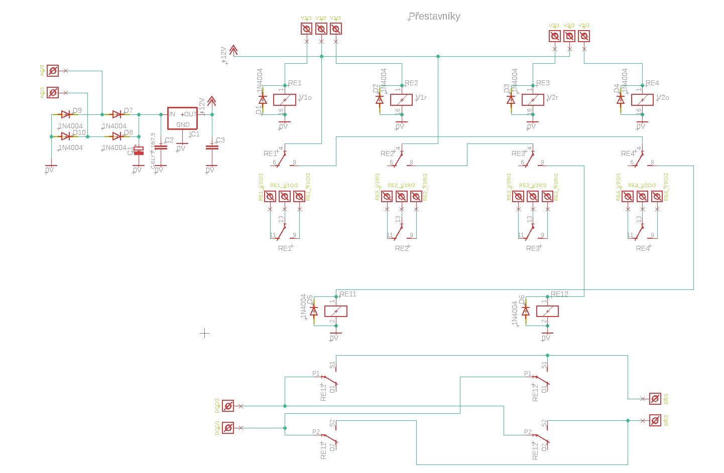

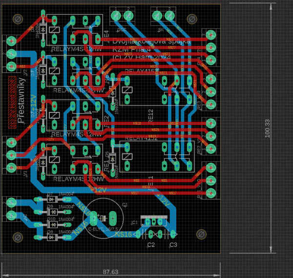

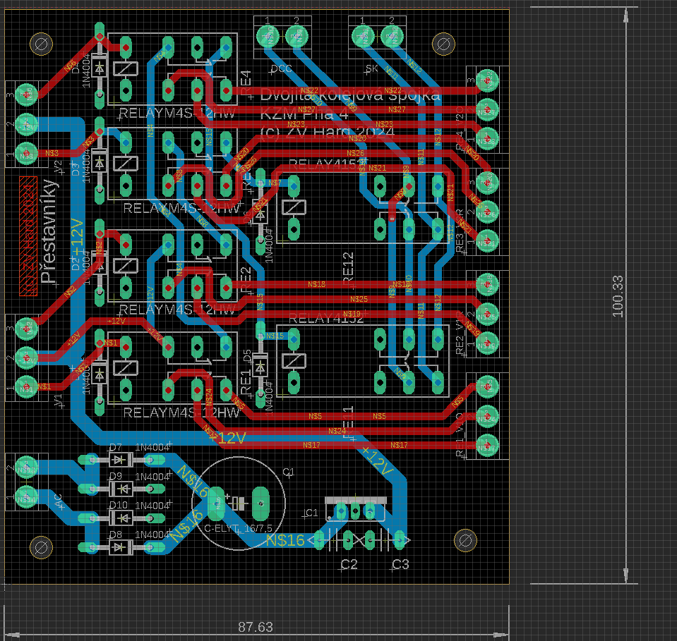

Rozumim ti, že chceš něco co jen k těm kolejím připojíš, nicméně nám zbude z našich tvůrčích snah v kroužku modul pro přepínání srdcovek ve dvojité kolejové spojce, který se přepíná v závislosti na poloze jazyků výhybky.
Bohužel jsem první návrh špatně zkontroloval a JLCPCB mi to poslal už vyrobené - bohužel to byla chyba v knihovně na Eagle takže máme dost těchto desek k osazení - 5 pvodní objednávka a 5 nová.
Schéma Aleš Trdý
Dvojita kolejova spojka SCH.png (24.7 KiB) Zobrazeno 3008 krát
