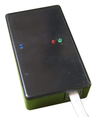

Pro propojení komponent MGP s programem JMRI je nezbytné mít interface. MGP nabízí bluetoot Smartphone interface.
Široké možnosti tohoto rozhraní jsou popsány v článku Interface https://sites.google.com/site/sidloweb/mgp/interface.
Příspěvky: 3884
Re: Interface
Příspěvekod HonzaM » pon 12 zář, 2022 6:38 am
sidlo píše:Pro propojení komponent MGP s programem JMRI je nezbytné mít interface. MGP nabízí bluetoot Smartphone interface.
Interface je primárně určen pro komunikaci s mobilem nebo tabletem a slouží k naprogramování kolejiště s komponentami MGP. Sidlo va svém článku odhaluje další možnosti jeho využití, například je možné kolejiště vybavené komponentami MGP ovládat z počítače softwarem JMRI a to i bez digitální centrály.

Ke kolejišti osazenému komponentami Digitrax a provozovanému s centrálou DR5000 se standardním rozvodem LocoNet s RsilCom na vodičích 1 a 6 mám připojen ovládací panel s panelovým dekodérem MGP. O tom už jsem v jiném vlákně psal, je totiž praktické mít možnost přímého ovládání jedné ze stanic a nemuset běhat k PC s TrainControllerem nebo zadávat výhybky cest po jedné adresami. K rozvodu Loconetu jsem v jiném místě připojil BT interface a z aplikace na tabletu mohu nyní programovat ten panelový dekodér. Je potřeba vyvrátit jeden omyl - komponenty MGP totiž nepotřebují mít na vodičích 1 a 6 stejnosměrné napětí 12 V, klidně tam může být RailCom. Těch 12 V tam MGP používá jen proto, aby bylo možné například ovládací panel připojit jediným kabelem, v panelu pak se použije "mini napájeci deska", z niž je napájen panelový dekodér napětím 5 V. Každá komponenta MGP potřebuje vlastní napájení, žádná není napájena přímo z tohoto rozvodu 12 V na vodičích 1 a 6, vždy je nutné pro napájení dekodérů použít napájecí desku s vývody 5 V a 12 V nebo mini napájecí desku s vývody 5 V. Samozřejmě je možné použít jakýkoli externí zdroj.
Příspěvky: 4551
Re: MGP a JMRI
Příspěvekod adix » čtv 15 zář, 2022 1:33 pm
To tedy znamená, že je možné použit třeba jen výhybkové dekodéry nebo panelové dekodéry, aniž by bylo nutně mít kolejiště kompletně vybavené jen komponentami MGP?
adix
Příspěvky: 109
Re: MGP a JMRI
Příspěvekod sidlo » čtv 15 zář, 2022 2:12 pm
Ano
Příspěvky: 3884
