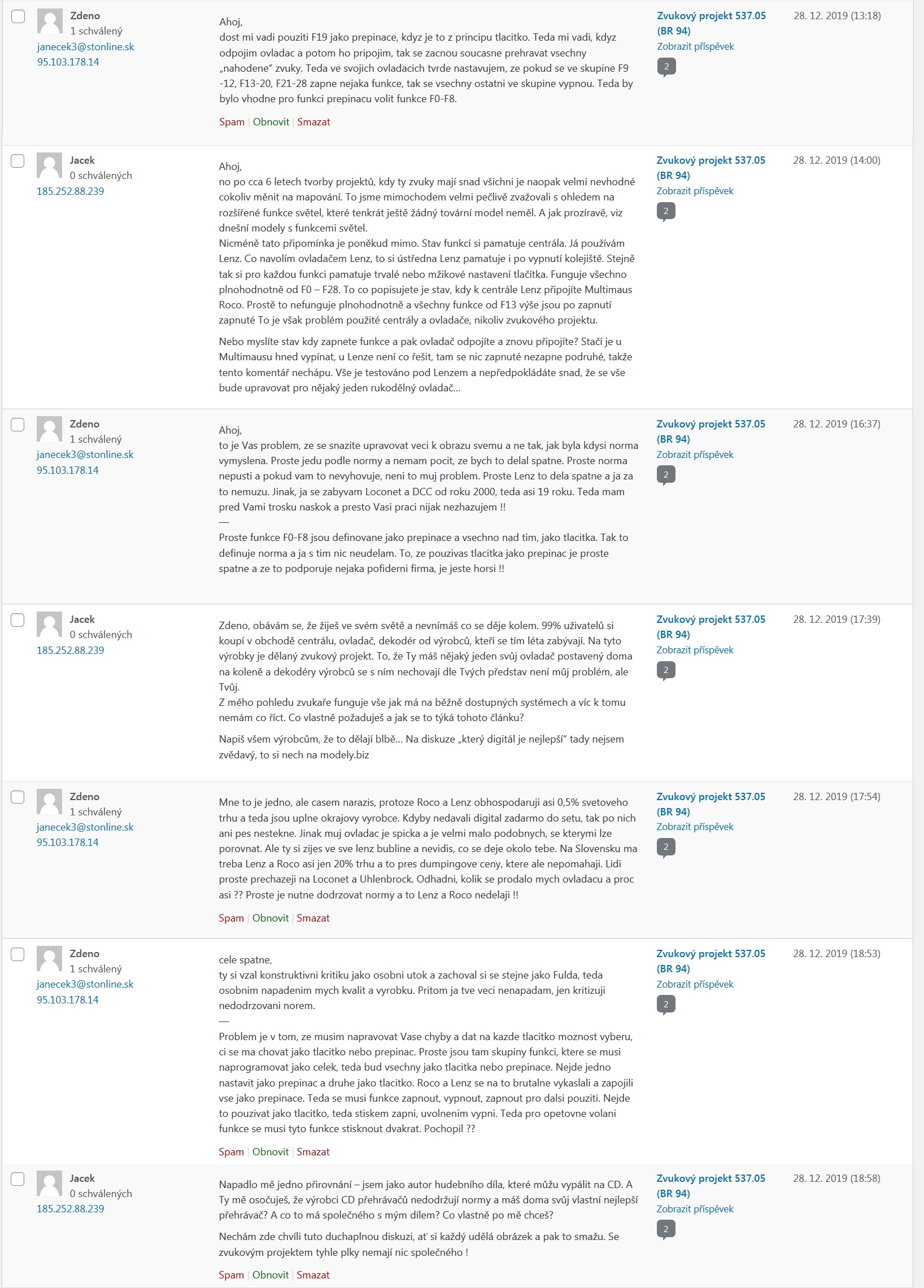

Jak zde již vysvětlili jiní, nastavení funkcí jako trvalých nebo mžikových je zcela věcí centrály a ovladače. Autoři zvukových projektů (nejde zdaleka jen o mě ani o značku dekodéru) tohle nijak neovlivní :!: Krom toho každý člověk má možnost volby co si pořídí, ať už je to centrála, ovladač nebo dekodér. Zvukový projekt je už jen pouhý produkt pro dekodér a autoři takových projektů žádné normy v ničem nebourají. Snad už to Zdeno pochopí.
Celé této velmi slušně psané diskuzi totiž předcházely tyto Zdenovy komentáře na mých stránkách. A když jsem je smazal, dočkal jsem se v e-mailech nechutných útoků a urážek. Nevím jestli to měl být nějaký nepodařený pokus o vtip nebo měl už před silvestrem dvojku v krvi, ale takové jednání si od nikoho nenechám líbit. A velmi mě mrzí, že jsem vůbec poprvé musel sáhnout k takovým opatřením jako je mazání komentářů a banování IP. Ale nebudu si ničit nervy nějakým poměřováním kdo ho má většího.
