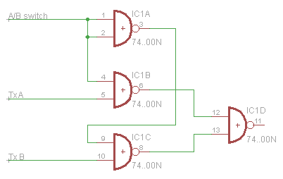

Co se týká přepínání sériového portu, tak stačí přepínat který Tx pin se použije pro vstup. Já jsem si Naplánoval zhruba takovéto zapojení. Jeho předností je, že se na něj spotřebuje právě jedna 7400.
Ale nevím, jestli je ideální, nikdy jsem ho pořádně nezkoumal.

fulda píše:Co se týká přepínání sériového portu, tak stačí přepínat který Tx pin se použije pro vstup. Já jsem si Naplánoval zhruba takovéto zapojení. Jeho předností je, že se na něj spotřebuje právě jedna 7400.
Technicka poznamka :
Pokud vim, tak USB je natvrdo zapojene, teda chces upravovat plosne spoje na desce Arduino ??

Příspěvekod fulda » stř 13 bře, 2019 9:27 am
zdeno píše:Technicka poznamka :
Zdeno, já vím, že mi chceš napsat, že to je složité a že to nikdy nemohu udělat a že je to celé špatně. Už jsem si na to zvykl a ignoruji to.
Ale když už, tak si nejprve přečti co je na začátku:
fulda píše:Přestava je asi taková - udělat si vlastní desku, která bude kompatibilní s Arduino Uno (Nano) R3. Deska by rovnou obsahovala všechen potřebný hardware a bylo by možné jí dát do nějaké přiměřené krabičky.
Příspěvky: 5422
Re: Arduino ovladač
Příspěvekod zdeno » stř 13 bře, 2019 9:47 am
fulda píše:Zdeno, já vím, že mi chceš napsat, že to je složité a že to nikdy nemohu udělat a že je to celé špatně. Už jsem si na to zvykl a ignoruji to.
Ale potom to neni Arduino, ale neco uplne jine.
Neni potom spravne pouzivat oznaceni Arduino, kdyz to bude mit jen "podobne" zapojeni.
Jinak preji prijemnou zabavu, opravdu nemam zajem te nejak skolit nebo obmezovat,
proste mne ten nazev Arduino pomylil.
EDIT:
proste jsem predpokladal neco jako shield pro Arduino.
Naposledy upravil zdeno dne stř 13 bře, 2019 10:11 am, celkově upraveno 1
