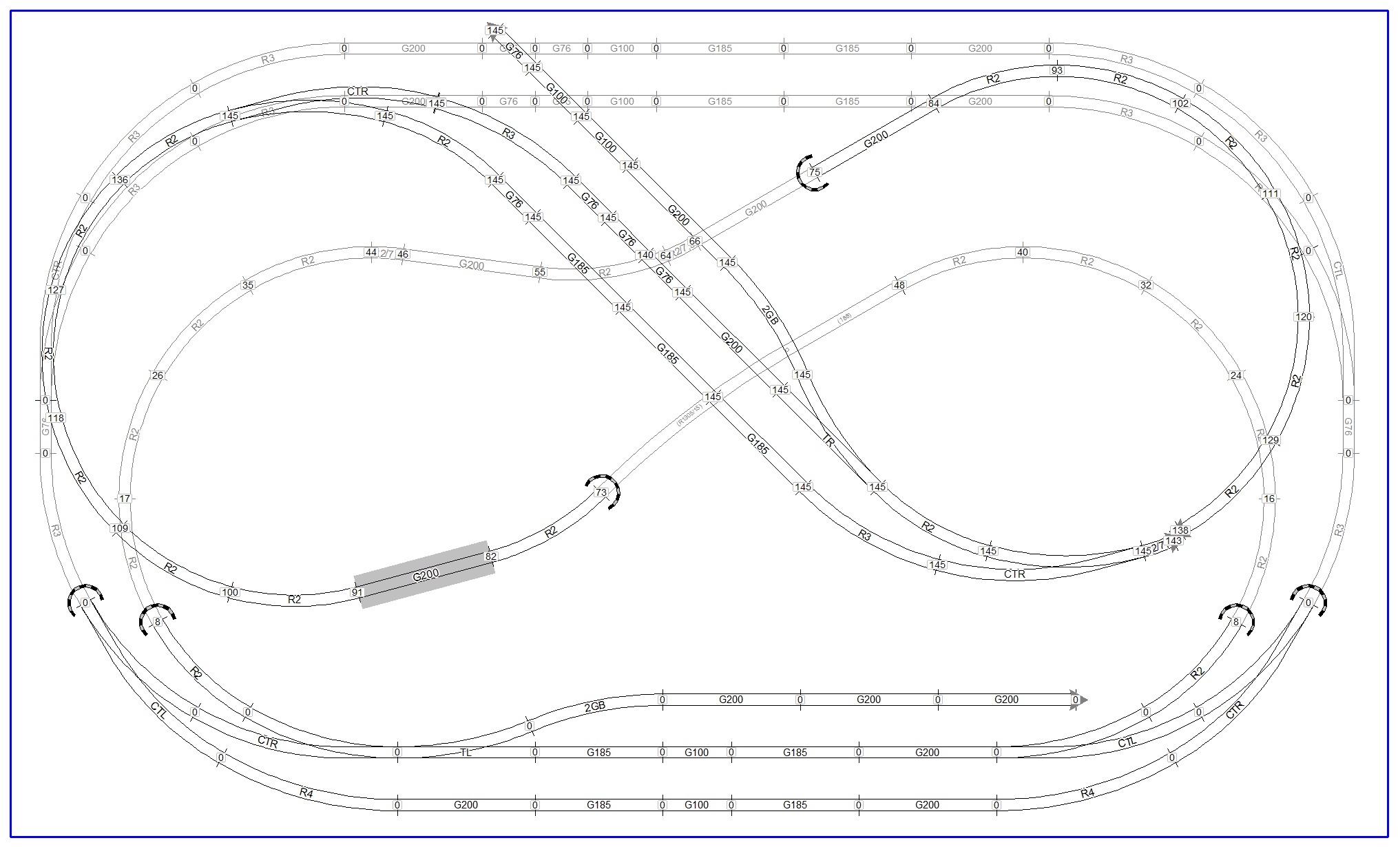

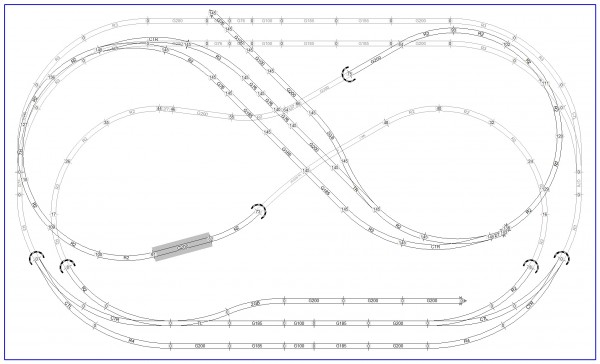

Tak jsem to trošku na základě připomínek předělal. Je to tak lepší z hlediska spodního nádraží? Stoupání jsem ověřil a v poho vyjede.

MartinO píše:Stoupání jsem ověřil a v poho vyjede.
A s jakým maximálním stoupáním jsi v oblouku počítal?

Příspěvekod MartinO » stř 14 lis, 2018 2:46 pm
Trixt píše:
Vychazi to na cca 4,7%

Příspěvekod jipol57 » stř 14 lis, 2018 5:51 pm
Ono záleží na tom, co je to za kolejiště. Samozřejmě, když je to modul, nebo velké klubové kolejiště, kde se můžou prohánět těžkotonážní vlaky, je potřeba se řídit normou. Já např. nemám na kolejiště tělocvičnu a staniční koleje mně vychází kolem 130 cm. A lokomotivy na H0 jsou tak silné, že si hravě poradí i na takové "horské dráze". Já to mám se stoupáním podobně a některé lok. mám i bez bandáží, abych zajistil lepší elektrický styk s kolejemi. A hravě moje vlaky utáhnou. Problém má jen Bramácká jednonápravová 810. Sama jakžtakž, s jedním Blm už opravdu má co dělat, ale vyškrábe se. Uvažuji, že jí přidám závaží nad tu hnanou nápravu. A krom ní, mám do budoucna koupenou stavebnici pojezdu se dvěma hnacími nápravami. Ale všechny běžné lok. co mám, do těch 5% bez problémů takové krátké vlaky co musím mít (a kolega Martin asi taky) vytáhnou.

Příspěvekod MartinO » stř 14 lis, 2018 8:23 pm
jipol57 píše:Ono záleží na tom, co je to za kolejiště. Samozřejmě, když je to modul, nebo velké klubové kolejiště, kde se můžou prohánět těžkotonážní vlaky, je potřeba se řídit normou. Já např. nemám na kolejiště tělocvičnu a staniční koleje mně vychází kolem 130 cm. A lokomotivy na H0 jsou tak silné, že si hravě poradí i na takové "horské dráze". Já to mám se stoupáním podobně a některé lok. mám i bez bandáží, abych zajistil lepší elektrický styk s kolejemi. A hravě moje vlaky utáhnou. Problém má jen Bramácká jednonápravová 810. Sama jakžtakž, s jedním Blm už opravdu má co dělat, ale vyškrábe se. Uvažuji, že jí přidám závaží nad tu hnanou nápravu. A krom ní, mám do budoucna koupenou stavebnici pojezdu se dvěma hnacími nápravami. Ale všechny běžné lok. co mám, do těch 5% bez problémů takové krátké vlaky co musím mít (a kolega Martin asi taky) vytáhnou.
A mám dotaz. Kterou vyriantu bys doporučil?

Příspěvekod sidlo » stř 14 lis, 2018 9:01 pm
Tu druhou, jednodušší. Pouze názor.
Příspěvky: 3882
Re: Pomoc s rozdělení úseků
Příspěvekod jipol57 » čtv 15 lis, 2018 12:25 am
Když už chceš názor ode mně, taky si myslím že druhou, ale do skrytého bych přidal ještě kolej, a kdyby to šlo tak i více. Je lepší, když se střídá více vlaků.
