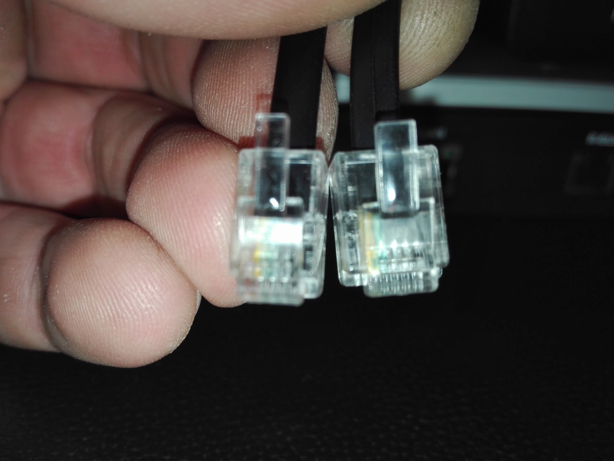

Příspěvekod fulda » pát 29 zář, 2017 6:49 am
Nebo třeba ten drát udělaný obráceně?
Co třeba fotka toho drátu tak, aby se dalo poznat, co je s čím propojené?
Ani nevím, kterou variantu drátu jsi použil. Ta minimalistická je jen vhodná volba telefonního kabelu.

Příspěvekod jiko97 » pát 29 zář, 2017 12:47 pm
fulda píše:Nebo třeba ten drát udělaný obráceně?
Kabel jsem udělal přesně tenhle.... http://www.modulybrno.cz/z21#zesilovac
zapojeno na kostce do master a na z21 do B...

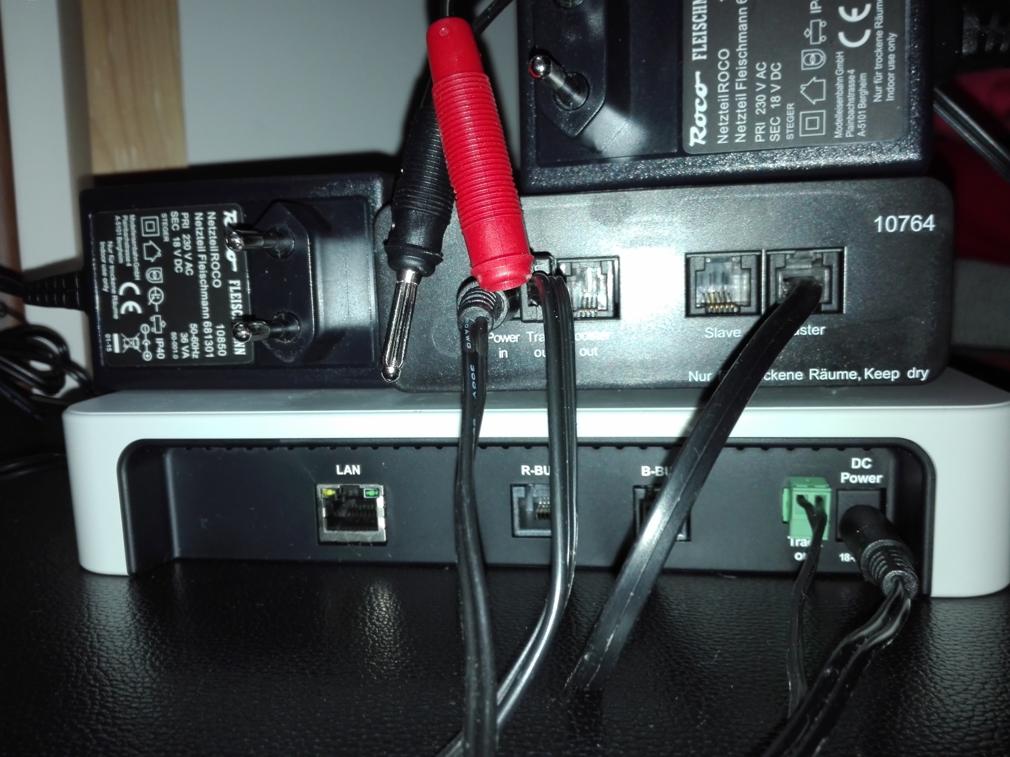

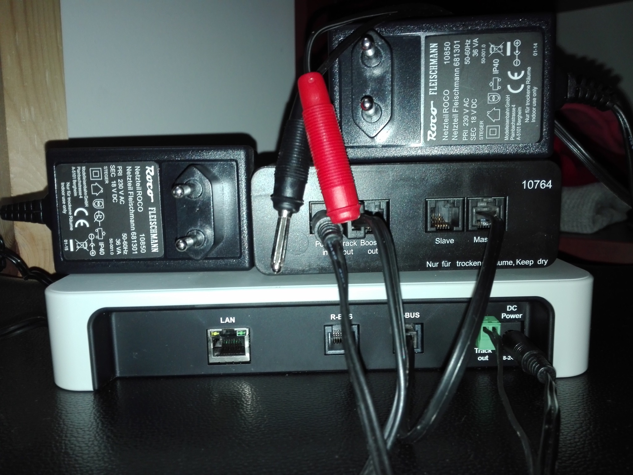

Příspěvekod Rudolf » pát 29 zář, 2017 12:52 pm
Jen detail - v obrázku v zapojení není Roco 10764 ale 10765 což je rozdíl. 10764 potřebuje buď jiný (speciální kabel) nebo úpravu HW (přepájení konektoru).
A protože se nějak točíme v kruhu, pošli fotku toho, jak máš propojenou z21 a booster 10764. Ať jsou na ní vidět obě krabičky, zdroje i koleje a co je do jakého konektoru připojeno.
A ještě - koleje v tom nefunkčním případě máš připojené pouze na výstup boosteru ? Nebo máš část napájenou přímo ze z21 a část z boosteru ? Nebo jak ?

Re: DCC loko jezdí ani by měli...na z21 a roco booster
Příspěvekod jiko97 » pát 29 zář, 2017 4:53 pm
Rudolf píše:Jen detail - v obrázku v zapojení není Roco 10764 ale 10765 což je rozdíl. 10764 potřebuje buď jiný (speciální kabel) nebo úpravu HW (přepájení konektoru).
Ruda
Už jsem to tu psal....napájení koleji je jen z boosteru...
Jdu to vyfotit a dat to sem....

Příspěvekod jiko97 » pát 29 zář, 2017 5:15 pm
Fotky

Příspěvekod jiko97 » pát 29 zář, 2017 5:16 pm
Foto2

Příspěvekod jiko97 » pát 29 zář, 2017 5:17 pm
Foto3
