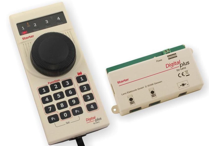

Když už se tu rozproudila diskuze o centrálách, Lenz připravil novinku pro nenáročné (spíš asi pro děti), ovšem za bezkonkurenční cenu cca 2300 Kč za tento set:
Ovladač umí jen F0–F9 a řízení 4 lokomotiv, takže v praxi spíše nepoužitelný. Ale jako rozšíření jako 2. ovladač pro děti si ho představit dovedu.
A teď spíše akademický dotaz, protože nikde na webu (ani u výrobce) jsem nenašel technickou specifikaci: dokázala by centrálka komunikovat i s ovladačem LH-101 nebo Multimaus?

Příspěvekod fulda » ned 29 říj, 2023 5:46 pm
mvck píše:A teď spíše akademický dotaz, protože nikde na webu (ani u výrobce) jsem nenašel technickou specifikaci: dokázala by centrálka komunikovat i s ovladačem LH-101 nebo Multimaus?
Na stránkách píšou, že nelze. Ale zároveň tam píšou, že když chceš upgradnout, odečtou ti plnou cenu starteru.
Lenz píše:Doppelter Spielspaß
Und für den Spielspaß zu zweit lässt sich an die kleine Zentrale ein zweiter Handregler - Art.-Nr. 21020 - anschließen. Dieser Handregler funktioniert nur an der Zentrale aus dem Starter Digital SET, nicht an anderen Zentralen aus dem Digital plus Programm! Andere Handregler aus dem Digital plus Programm können nicht an dieser Zentrale eingesetzt werden.
Dvojnásobná zábava
A pro zábavu při hraní ve dvou lze k malému ovládacímu panelu připojit ovladač z druhé ruky - Prod.-No. 21020 – Připojit. Tento ruční ovladač funguje pouze na ovládacím panelu ze Starter Digital SET, nikoli na jiných ovládacích panelech z programu Digital plus! Na této ústředně nelze použít jiné ruční ovladače z programu Digital plus.
