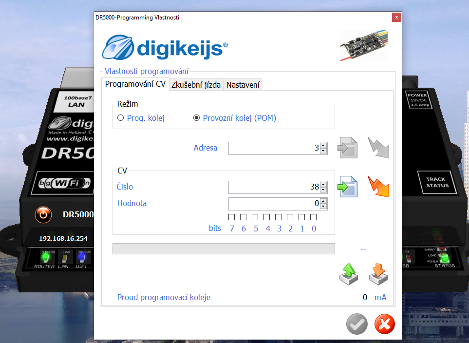

Ahoj, nedá mi to - dotaz: zkoušel jsi číst a programovat pouze s DR5000 bez MM, tj. pomocí propojení s PC přes USB kabel a příslušným konfiguračním programem? Tím vyloučíš jeden možný zdroj, tj. MM a její propojení s DR5000.

Příspěvekod JaroHo » pon 01 lis, 2021 9:32 am
To jsme nezkoušeli, taky mě to napadlo ale i přes Z21 to nefachčí. A přiznám jsem že už jsem zapomněl kde se to programuje :mrgreen:
Počítám že do večera budeme vědět vo co go :wink:
