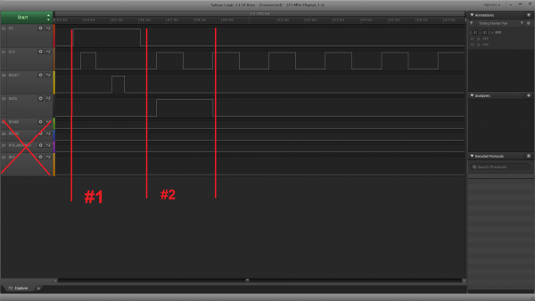

tak jsem si včera hrál s S88 a asi mi to není úplně jasné. Přikládám obrázek průběhů:
A teď otázky:
1) Udělám rutinu označenou #1 a poté #2, tím dostanu první odpověď. To znamená, že to je první vstup z S88 modulu, je to tak?
2) Co musím udělat dál, abych dostal další vstup? Když udělám jen CLK, jak je na obrázku, tak se už nic nestane. Zkoušel jsem vždy udělat #1 a pak #2, pak jsem vždy dostal odpověď, ale nesedí mi s tím, co mám na vstupech S88 modulu.
Děkuji za pomoc.

Problém vyřešen, už je mi to jasné. První vstup se čte hned v tom #1 a pak to pokračuje #2 a tak dál. Už mi to funguje, omlouvám se za spam.

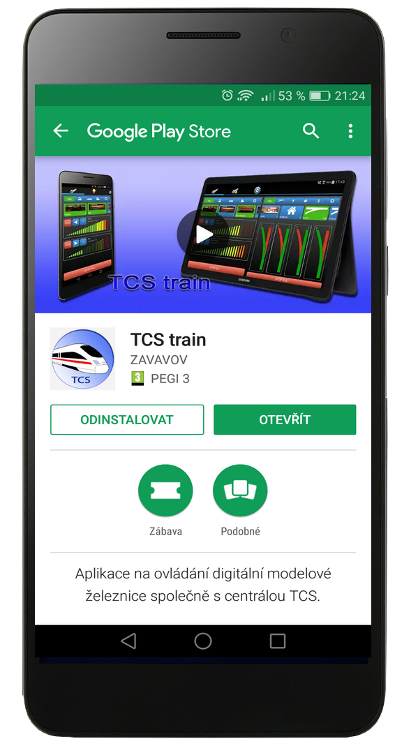

Po dlouhém testování jsem se rozhodl vydat aplikaci pro ovládání centrály TCS veřejně k testování!
Aplikaci můžete stáhnout zde:
https://play.google.com/apps/testing/com.tcs.app
Více informací o centrále a návod k používání aplikace:
http://www.zavavov.cz/cz/tcs/
