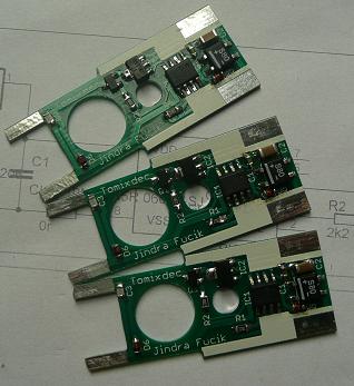

Příspěvekod fulda » sob 04 led, 2014 10:10 am
Dostal jsem nějaké zelené plošňáky, tak jsem udělal 3ks dekodérů navíc. Jeden už někdo chtěl, dva jsou ještě k dispozici v limitované vánoční edici. Takže dva nejrychlejší mají šanci. Navíc jsou hotové, takže je může Honza odeslat jen co si o ně někdo požádá.
