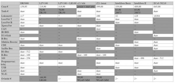

Tohle nikam nevede. Já třeba zrovna pracuji na domácím mini-kolejišti a volil jsem DR5000, protože ... mi jedna doma zbyla. Ale kdyby nezbyla, hodně bych přemýšlel, co tam zabudovat (věčné přepojování drátů mne nebaví).
Bylo by fajn, kdyby vznikla aktualizovaná tabulka, jako je třeba tady: https://sites.google.com/site/sidloweb1/centr%C3%A1ly. Do takové tabulky lze přidat další položky (parametry), důležité pro různé použití. Ale to by se toho musel někdo ujmout a věnovat tomu určitý čas a občas aktualizovat. Nic lepšího se asi vymyslet nedá, každý si může vybrat podle vlastních potřeb. S dovolením kopíruji zde:

Pozeral som to, ani jednej skratke vľavo nerozumiem. Potreboval by som legendu.

Tak vyber centrály je složitý a každý má jiné požadavky. Jiné jsou potřeby modulovek, jiné středních a větších kolejišť a jiné malých a mini.
Pro mne jsou zásadní tyto vlastnosti pro mini a menší kolejiště :
- kompaktnost
- zabudovaná wifi
- připojení k PC přes USB
- xpressnet
- prog kolej samostatně
- cena (nemusí být extra levná, ale taky aby nestála 10k)
- podpora (ale jak příklad digikeiks ukázal, i zdánlivě větší výrobce není záruka)
Z sidlova přehledu to splňuje jen DR5000, škoda ukončeni výroby.
