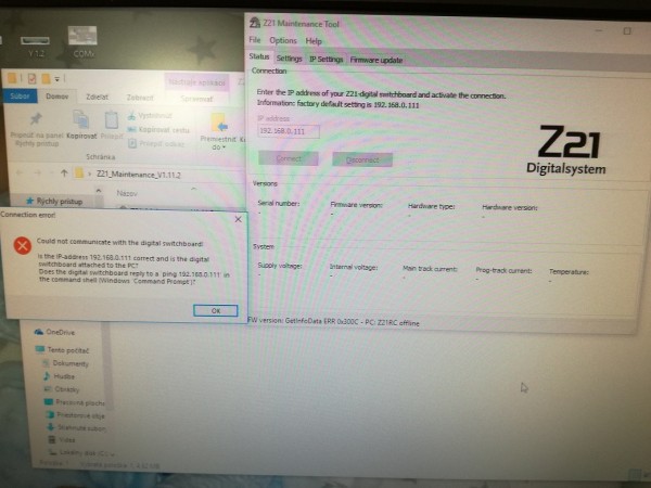

Dobrý deň
Celý deň sa snažím pripojiť z21start k pc cez lan a nič.Stále mi to vyhadzuje chybu,neviete kde robím chybu?

Příspěvekod D » sob 24 bře, 2018 4:17 pm
TheJaro:
Chyba znamená, že centrála není připojena k síti, nebo má v sobě nastavenou jinou adresu než výchozí (což bys musel vědomě udělat).
  1. Nejdřív zkontroluj, že jsou počítač, centrála i router zapnuty. Síťový kabel k počítači i centrále je v routeru zapojen do jednoho z konektorů 1 - 4, nikoliv do barevně odlišného konektoru WAN. Počítač může být ke stejnému routeru připojen místo kabelu přes Wi-Fi. Překontroluj, že síťový kabel je dobře zasunut (zacvaknut) v konektoru na centrále, routeru i počítači. Kdybys měl jiný síťový kabel, můžeš ho vyzkoušet vyměnit. Vedle síťového konektoru centrály i počítače jsou svítivé diody, obě by při připojení k routeru měly svítit/blikat.
  2. Když blikají a nefunguje to dál, spusť program Příkazový řádek (do nabídky Start napiš CMD a Enter). Do černého okna napiš ping 192.168.0.111 a Enter.
    • Když tam uvidíš něco jako tohle, je centrála připojena:
      Reply from 192.168.0.111: bytes=32 time<1ms TTL=64
    • Když tam bude tohle, tak připojena není:
      Reply from 192.168.0.111: Destination host unreachable. / Request timed out.
  3. Pak je otázkou, zda používáš originální router. Pokud ne, napiš do černého okna ještě příkaz ipconfig a Enter. Když se pod tím objeví na jednom z řádků
    IPv4 Address. . . . . . . . . . . : 192.168.0.100
    Čísla musí začínat na 192.168.0 a poslední číslo by mělo být .100 nebo vyšší. Pokud ne, je třeba změnit nastavení routeru.
Až tohle provedeš a sdělíš výsledek, můžeme pátrat dále.

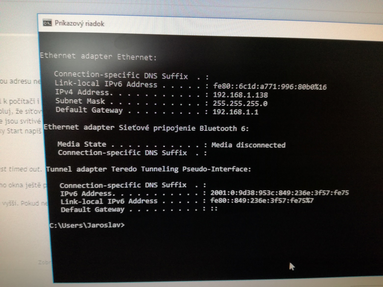

Ahoj D.
Spravil som to podľa tvojej rady a budem musieť zmeniť nastavenie routra len neviem ako. Používam svoj asus RT-N12+
Dal som ipconfig a ukázalo mi toto čo je v prílohe

Příspěvekod D » ned 25 bře, 2018 11:07 am
TheJaro:
Přesně stejný problém jsem měl na svém starém routeru.
Tvůj router přiděluje adresy začínající na 192.168.1.1, zatímco TP-link dodávaný k Z21/z21 start a další routery ve výchozím stavu přidělují adresy od 192.168.0.1. Musíš to změnit v nastavení svého routeru. Dle návodu se k routeru připoj a změň adresy:
  1. V prohlížeči zadej adresu routeru http://192.168.1.1/.
  2. Přihlas se, výchozí jméno i heslo je admin.
  3. V levém menu níže položka LAN > nahoře LAN IP, změň IP Address na [ 192.168.0.1 ] a potvrď tlačítkem Apply.
  4. Pak tě router odhlásí. Zadej do prohlížeče novou adresu routeru http://192.168.0.1/ a přihlas se znova.
  5. V levém menu níže položka LAN > nahoře DHCP Server, změň
    • IP Pool Starting Address na [ 192.168.0.2 ],
    • IP Pool Ending Address na [ 192.168.0.254 ],
    • potvrď tlačítkem Apply (dole).
    Tím do adresního prostoru dostaneš i centrálu s adresou 192.168.0.111. Prohlížeč můžeš zavřít a vyzkoušet připojení k centrále Z21/z21 start.
Ještě drobné varování, všechna zařízení v síti dostanou novou adresu. Počítačům a telefonům to nevadí, ale může se ti rozpojit například síťová tiskárna nebo síťový disk. Napříště bude mít router novou adresu, tak si ji někam (nejlépe na něj) napiš.

Příspěvekod TheJaro » ned 25 bře, 2018 12:22 pm
D.
Tak sa to podarilo a postup úplne presne ako si to napísal. Vôbec by ma nenapadlo že treba len zmeniť ip adresu :)
Ďakujem ti veľmi pekne
