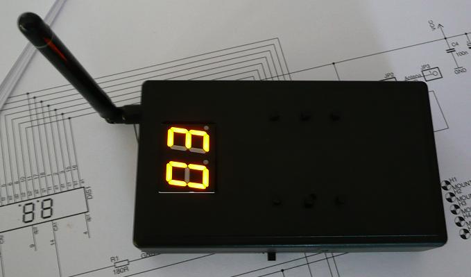

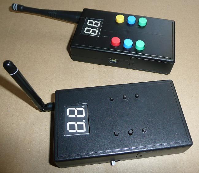

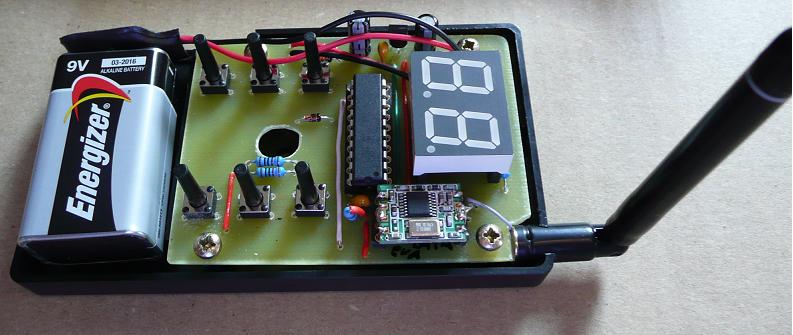

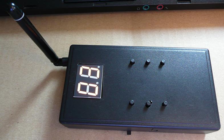

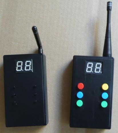

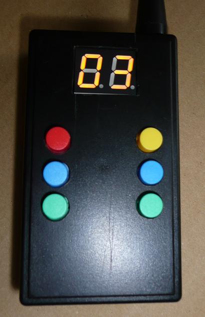

Pokud to někoho zajímá, tak tu anténu jsem potřeboval na tohle.
Je to jednoduchá bezdrátová myš, jedna základnovka umožňuje současnej provoz až 8 myší, pracuje na kmitočtu 868MHz.
Vlastní maus:
Vnitřek:
Fotka ve stínu, aby byl vidět display:
Barevná a černobílá verze:
Z jiného úhlu:
Barevná verze, snad je čitelný i display:
